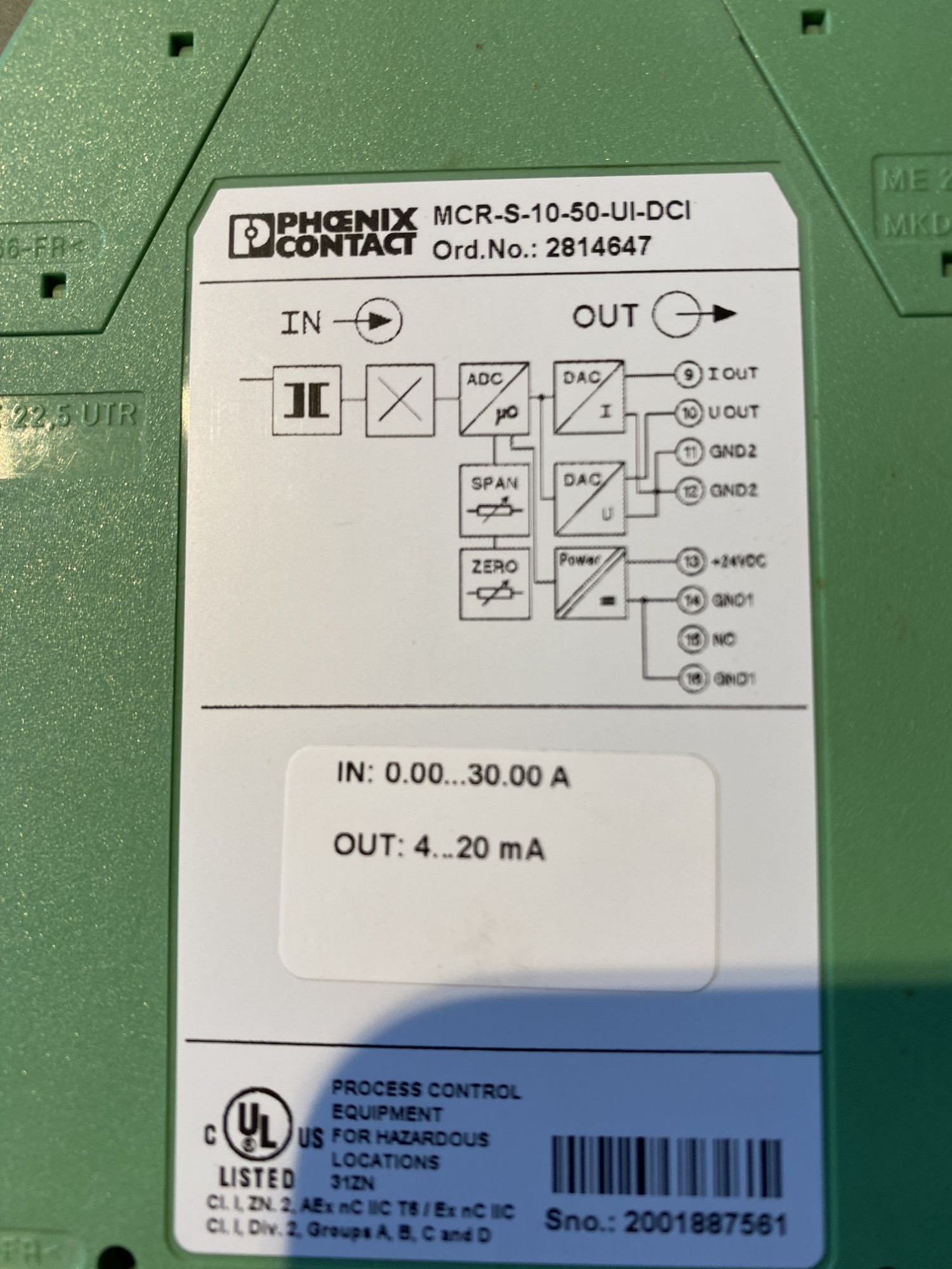

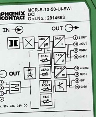

fredo hat geschrieben: ↑14. Februar 2022, 19:51 Alternative Phoenix Contact 2814663 Programmierbarer Strommessumformer MCR-S-10-50-UI-SW-DCI seit vorigen Jahr bei mir im Einsatz günstig gebraucht aus der Bucht geangelt.
ich konnte nicht wiederstehen und hab mir jetzt auch einen Phoenix 2814647 Stromsensor bei Ebay für kleines Geld geschossen.
Zum Anschliessen:
I-Out (9) an ADC_2 oder ADC _3
GND 2/3 (11/12) an GND
+24VDC (13) an Netzteil +24VDC
GND 1 (16) an Netzteil GND
So richtig?
Beiträge: 10400
Re: Elektrolyse-Anlage Salzgehaltmessung via Stromsensor ACS712 - Installation
hm... sollte wohl passen, ja.
Moin fredo,

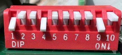

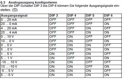

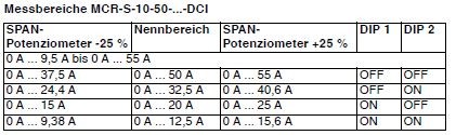

Darf ich fragen, wie Du den Sensor eingerichtet hast? Ich hab das jetzt mit den DIP Schaltern gemacht, komme aber nicht auf 0A = 4 mA sensorausgang. Die Trim-potis hab ich ausgereitzt.

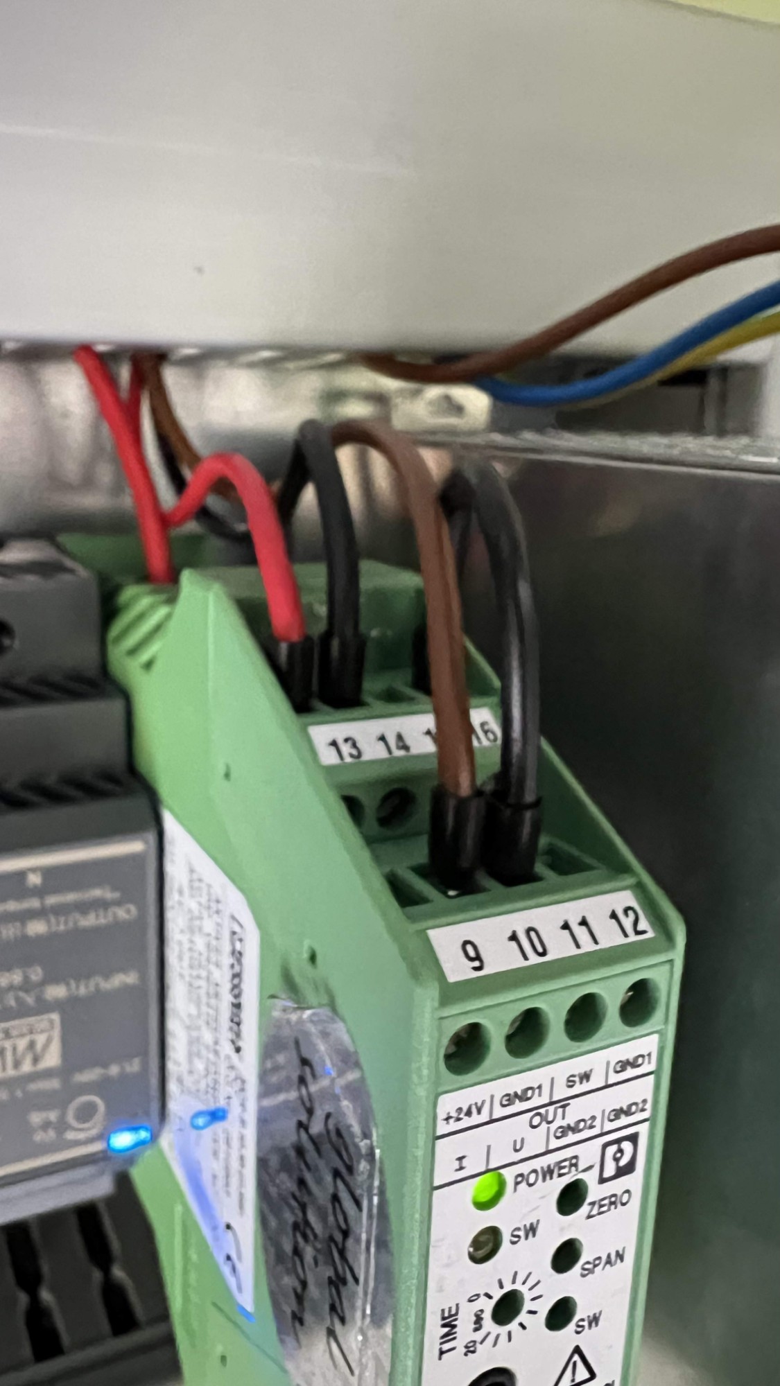

So, ich hab mir das jetzt durchgelesen und das Phoenix ist auch da.
Plan sieht jetzt so aus:
Phoenix DIP Schalter eingestellt auf 20A Messbereich und 0-10 V Ausgang
12 GND2 Phoenix und 16 GND1 Phoenix verbinden
14 GND1 Phoenix an GND Stecker 17 Violet
13 +24VDC Phoenix an 24V Stecker 17 Violet
10 U OUT Phoenix an AI 5 Violet
Passt?
Gruß JM
Beiträge: 10400
Ja, sollte so passen.

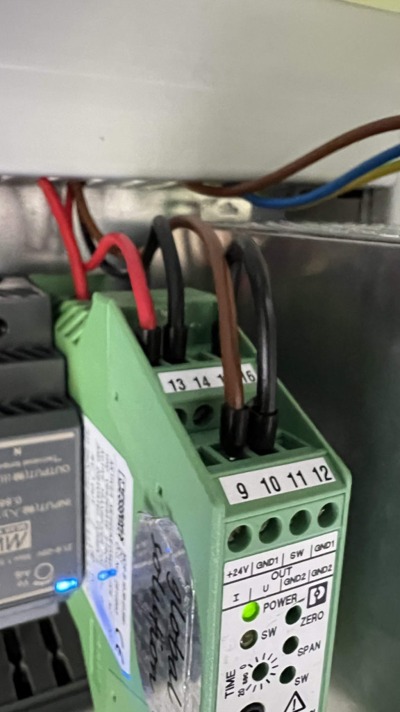

Hallo JohnMainhard,
wie sieht der Phoenix bei Dir an der Violet aus?
Ich hab ebenfalls den MCR-S-10-50-UI-SW-DCI günstig erworben und an die Violet angeschlossen.

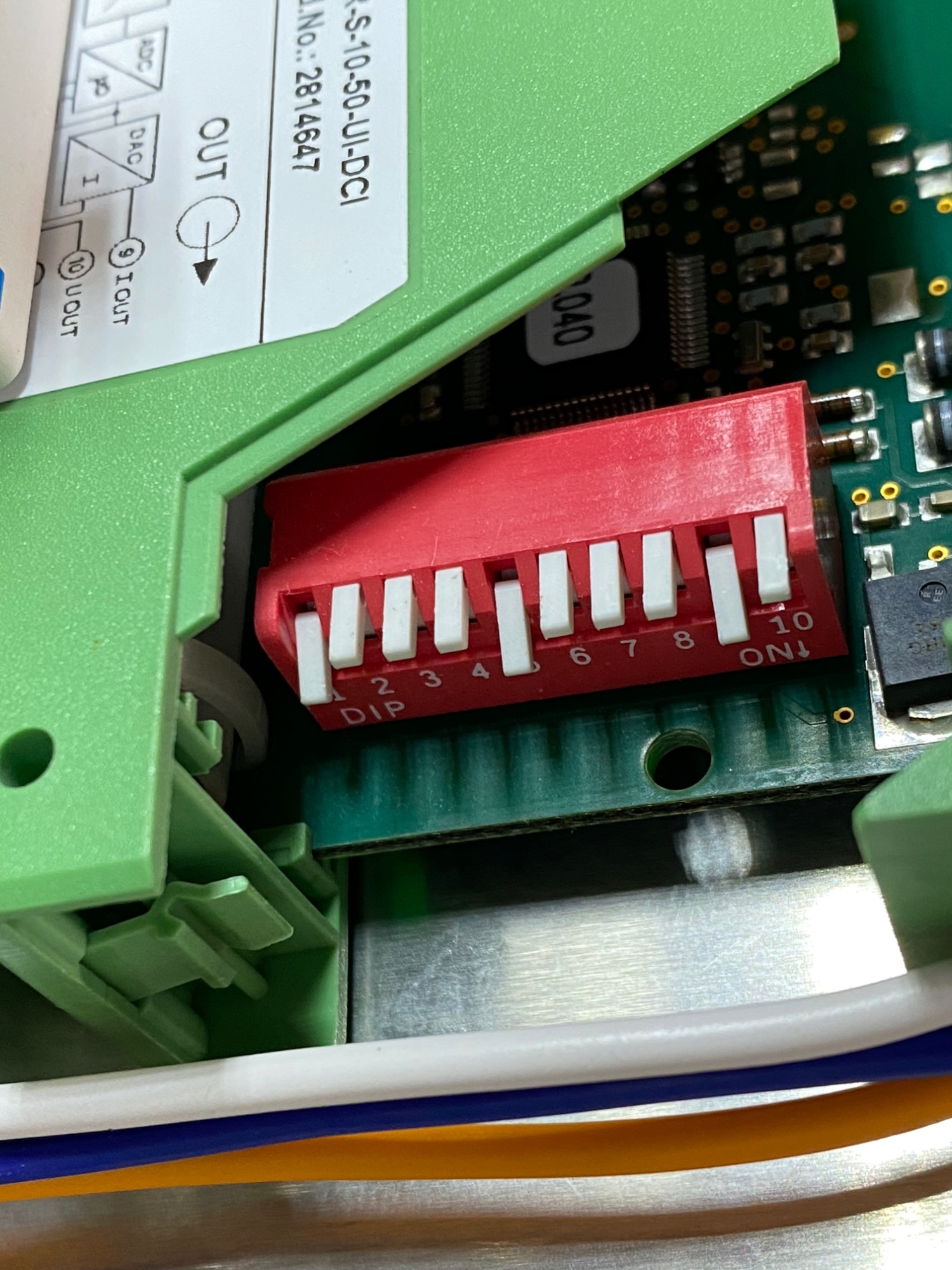

Die DIPs
wurden wie folgt eingestellt.
Phoenix DIP Schalter eingestellt auf:
=> 20A Messbereich
=> 0-10 V Ausgang
=> Phoenix 11 GND2 und Phoenix 16 GND1 verbinden

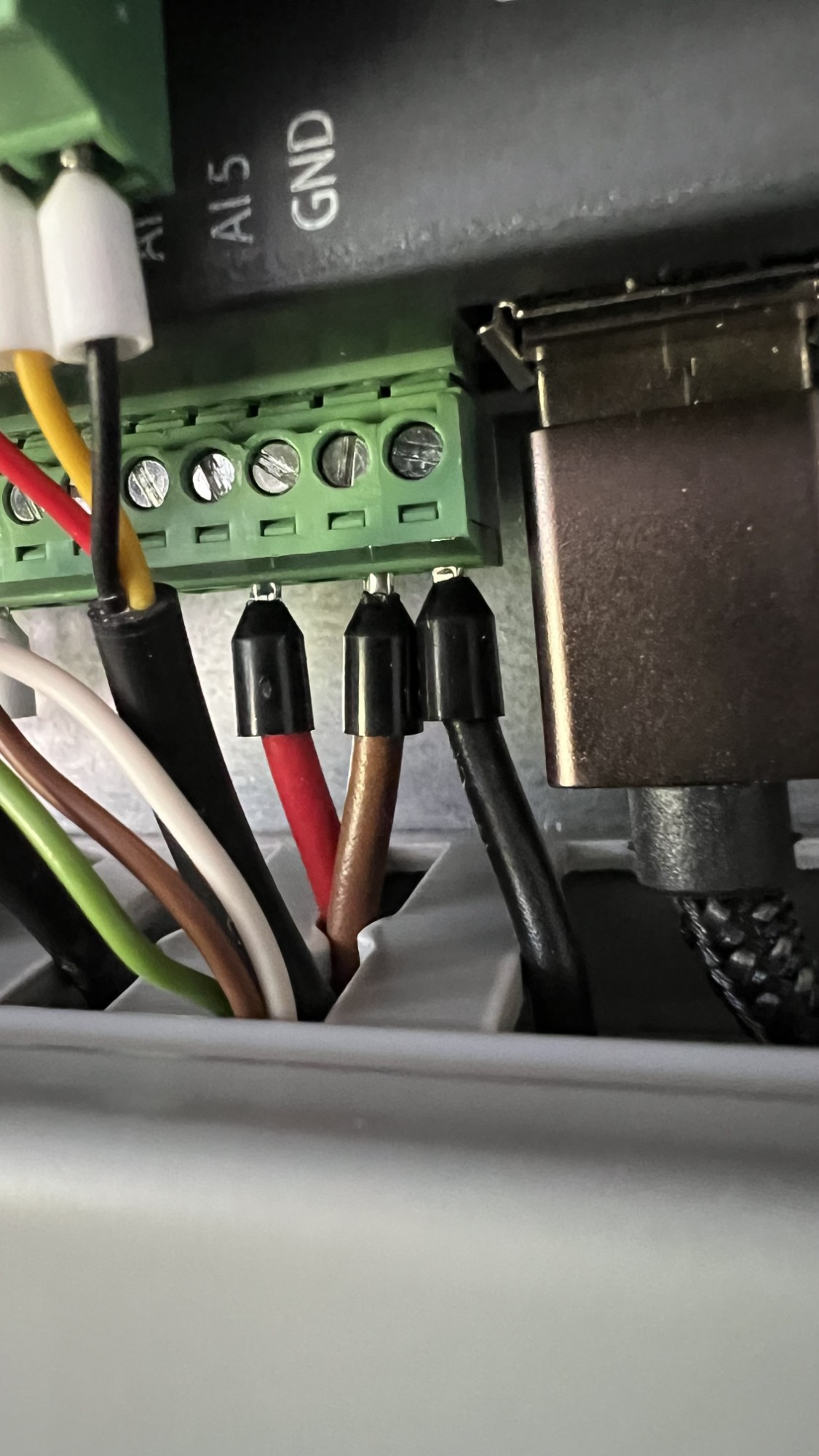

=> Phoenix 14 (GND1) <=> Violet 17 (GND)
=> Phoenix 13 (+24VDC) <=> Violet 17 (24V)
=> Phoenix 10 (U OUT) <=> Violet 17 (AI 5)

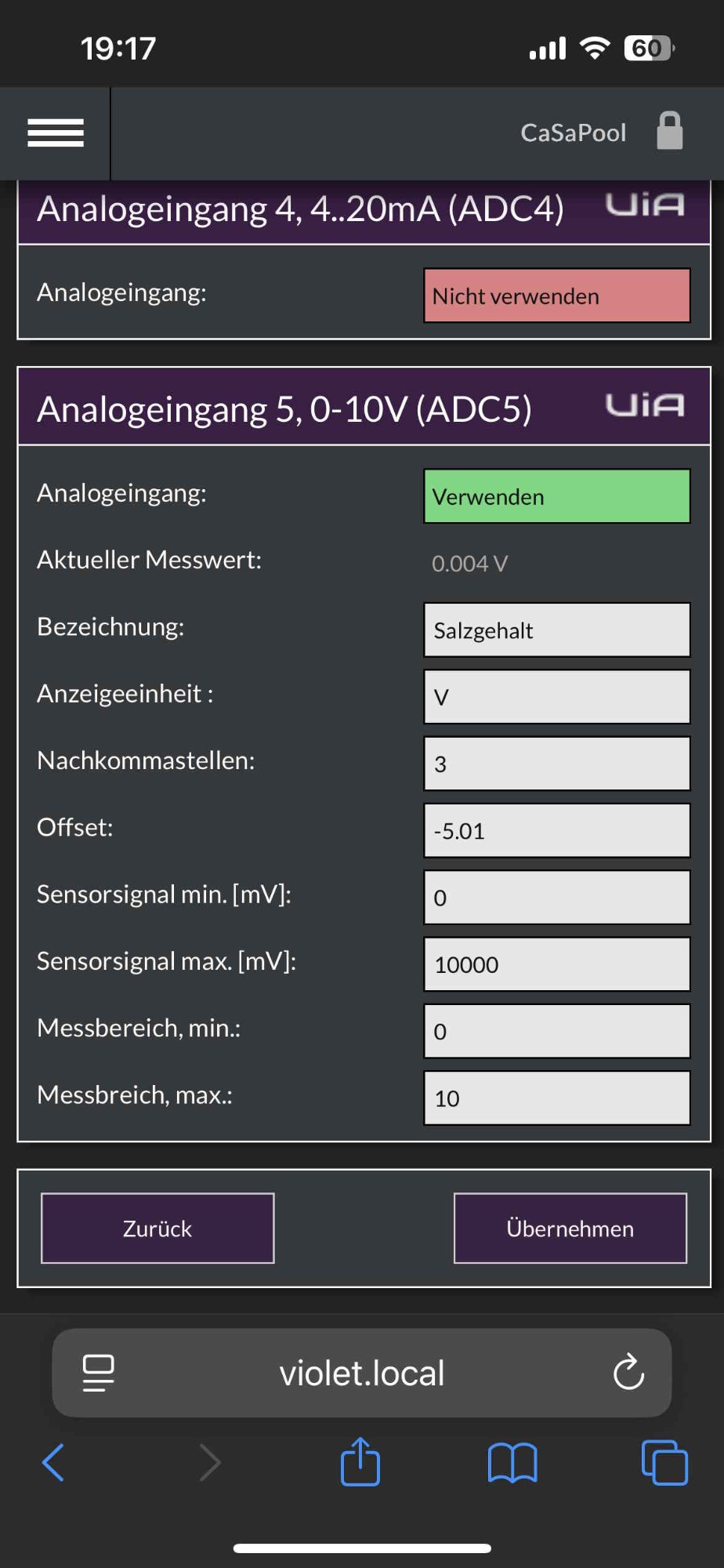

In der Anzeige der Violet wird aber trotz Elektrolyse = AUS ein Messwert von +5,014 angezeigt. Der Offset von -5,01 bringt die Anzeige auf nahezu 0.
Allerdings zeigt die Violet auch mit Elektrolyse = EIN diesen Wert.
Kann mir hier jemand weiterhelfen wo der Fehler liegen könnte?
Vielen Dank. Grüße CaSaHome

Erster schneller Punkt: Messbereich max muss auf 20A eingestellt werden wenn du 20A Dips gestellt hast.
Meins zeigt bei Elektrolyse aus 0,08A an.
Rest schaue ich später mal in Ruhe.
