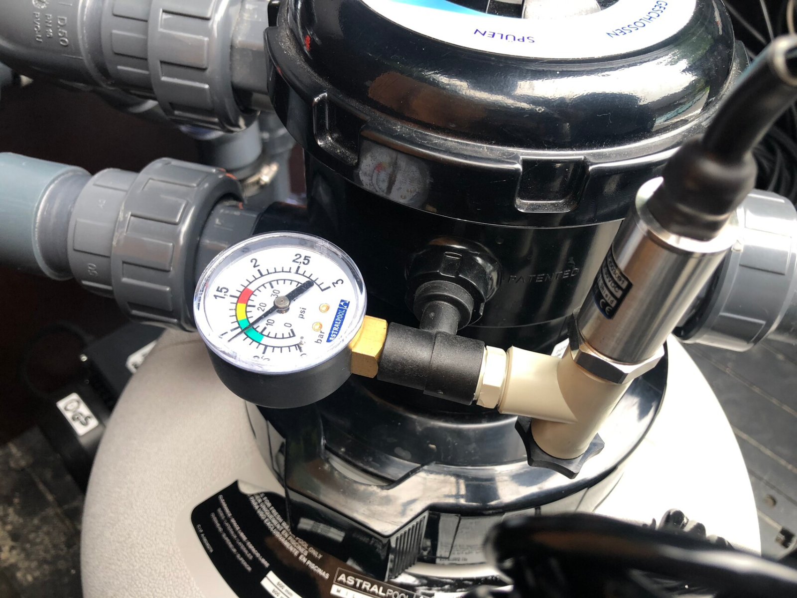

Eine andere Frage. Ich habe den Drucksensor hier aus dem Shop seinerzeit mitbestellt. Heute wollte ich ihn dann endlich einbauen. Ich habe an dem Mehrwegeventil einen Ausgang mit einem Entlüftlungsventil (sowas). Offenbar hat das an einer Seite einen 1/8" Ausgang für das Manometer und an der anderen Seite einen 1/4" Ausgang für die Entlüftungsschraube (?).
Jedenfalls habe ich nun das Manometer an seinem Platz gelassen und statt der Entlüftungsschraube das T-Stück gesetzt, daran dann unten die Entlüftungsschraube und oben den Drucksensor.
An den Poolcontroller angeschlossen ist das Ganze noch nicht. Dicht ist es auf jeden Fall. Aber ist es auch ok so? Oder hätte ich was anders machen müssen? Kann der Druck so gemessen werden?
- Beiträge: 9988
kannst schon so machen.

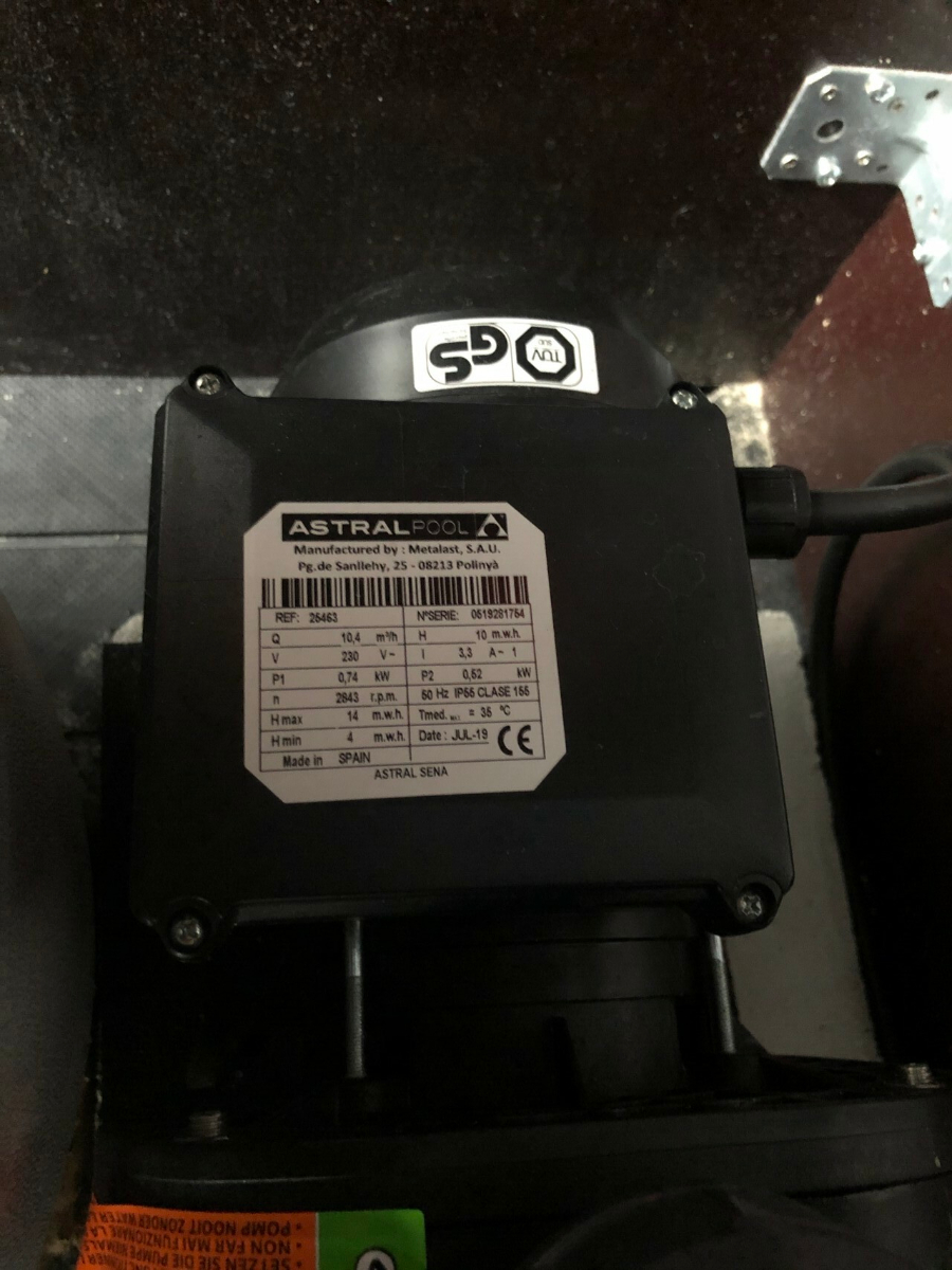

Das is doch kein Cantabric Kessel?
Miss mal den Umfang des Kessels... und was steht auf der Pumpe genau drauf?

Jetzt, wo du's sagst... interessant. Die haben mir vorher auf meine Bitte hin Infos zu dem Kessel und zu der Pumpe, die ich bekommen werde, zugeschickt. Da war es eine SENA Pumpe mit 7,x m³/h und ein 500er Cantabric Kessel. Gut, dann bin ich da offenbar mit schlechteren, nicht zusammenpassenden Komponenten veräppelt worden?Alex hat geschrieben:Das is doch kein Cantabric Kessel?
Ich habe mal die Schilder auf Kessel und Pumpe fotografiert:Alex hat geschrieben:Miss mal den Umfang des Kessels... und was steht auf der Pumpe genau drauf?
- Beiträge: 9988
>>... dann bin ich da offenbar mit schlechteren, nicht zusammenpassenden Komponenten veräppelt worden?
na ja was steht auf der Rechnung oder auf der Auftragsbestätigung denn drauf was Du bekommst?

P.S.: Eine kurze Frage noch zum Drucksensor: Kabel senkrecht nach oben heraus ist richtig herum montiert, ja?
Ja, ist richtig herum (war ja schon ein Bild oben, wo er montiert ist)...
