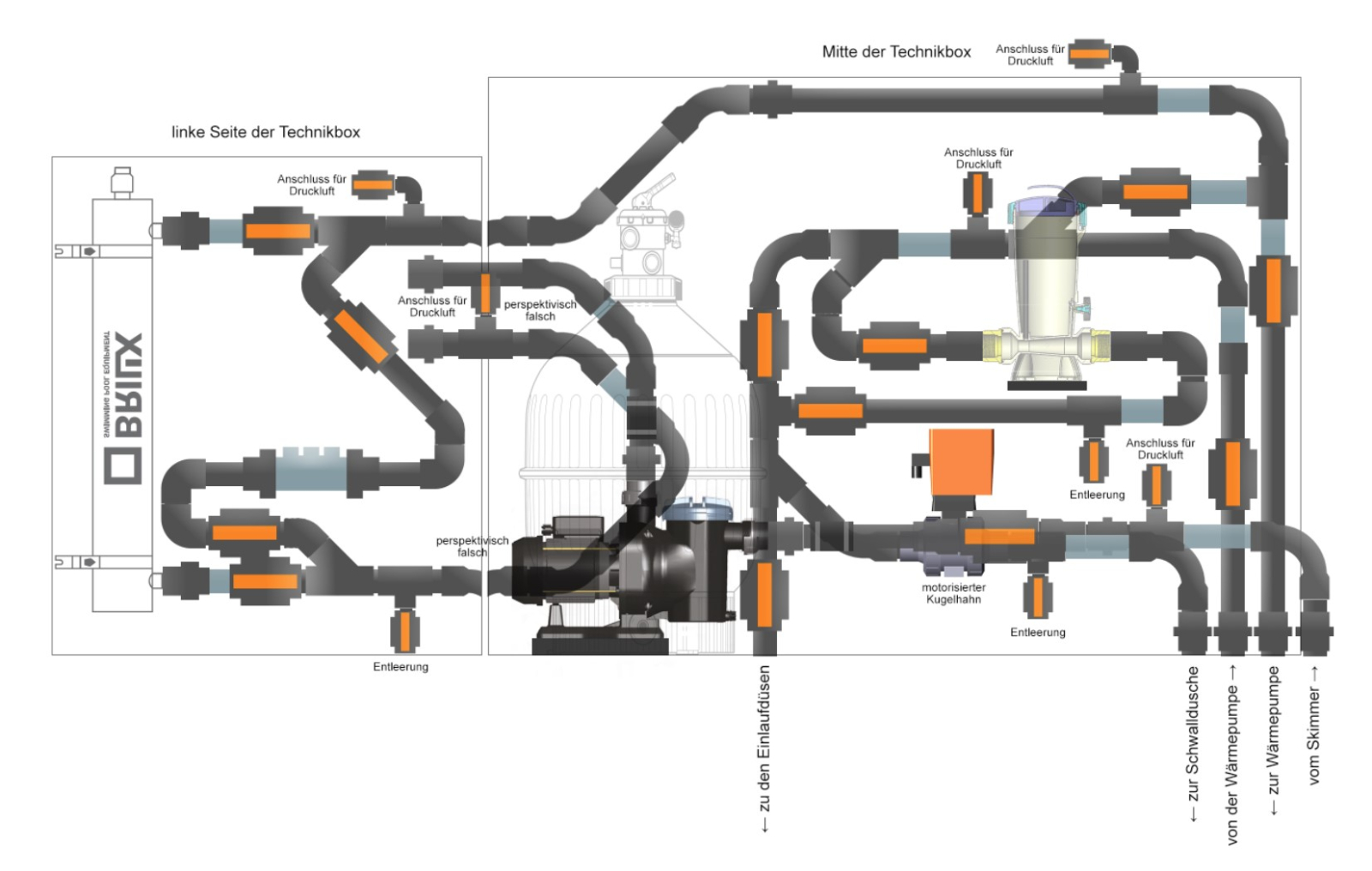

Hier der aktuelle Stand der groben Verrohrungsplanung:
Als erstes die Frage, ob ich überhaupt einen korrekten Kugelhahn für die Steuerung gekauft habe: https://www.gfps.com/appgate/ecat/commo ... oduct.html (der für die 50er Verrohrung passende ist es)
24V heisst, ich brauche noch einen extra Trafo?
Aktuell habe ich für den RGB-LED-UWS einen Trafo in der Teilekiste liegen. Den UWS kann ich auch über den Controller ein- und ausschalten?
Was muss ich kaufen? Erstmal den https://www.pooldigital.de/poolste ... sieranlage - vermute ich.
Ach ja, in der Planung oben sieht man, dass ich bereits eine spätere automatische Dosierung vorgeplant habe. Ist mir jetzt aktuell aber zu viel auf einmal. Ich würde gerne erstmal eine Saison so fahren. Dann könnte doch die Dosierschleuse gegen die Zufuhr von PH und Chlor austauschen und an der vorgesehenen Stelle vor der UV dann die Messsensoren einsetzen?
Tut mir leid, alles ein bisschen wirr, aber ich gehe da ganz frisch ran und hab Bedenken, etwas falsch zu machen bzw. falsch zu bestellen oder gar im schlimmsten Fall etwas kaputt zu machen.
Danke für eure Hilfe! :-)
hast einen GF Kugelhahn gekauft? ... neu? :)
Grundsätzlich funktionieren alle Kugelhähne... wie Du schon sagst, wenn er mit 24V DC betrieben wird, brauchst Du ein entsprechendes Netzteil.
Die ProCon benötigt auch 24V DC.. das Netzteil dazu, das wir im Shop haben, wäre aber zu klein für den Kugelhahn - bräuchtest also eine Nummer größer... wie das hier:
https://www.reichelt.de/schaltnetzteil- ... D_BwE&&r=1
..kannst dann für beides verwenden.
Scheinwerfer kannst über die ProCon EIN/AUS schalten... klar. (man schaltet die Spannungsversorgung des entsprechenden Trafos)
Die "Messzelle" für die Elektroden, die Du eingezeichnet hast, ist eher ungeeignet. Ist zwar hier in einem Bypass, brauchst aber halt schon relativ viel Platz (für die Verrohrung) und die gibt es meines Wissens nur mit 1/2" Gewinde und nicht mit PG13.5 (das ist an den Elektroden dran)... bräuchtest zusätzlich nochmal irgendwelche Adapter und eine Durchflussmessung (zum sperren der Dosierung bei fehlender Anströmung) ist auch etwas "komplizierter" um zu setzen.
Die UV-C ... Wenn Du sie noch nicht gekauft hast, dann kauf sie auch nicht. Gib das Geld für was sinnvolles aus.
Beim Motor-Kugelhahn erkennt man jetzt nicht so genau was Du damit umschalten möchtest ... das ist ein 2-Wege Hahn?
Irgendwie sieht man auch nicht so wirklich was / wo druckseitig an der Pumpe angeschlossen ist (also am Teil der Pumpe der nach oben geht).
Jo.
Ja... und ein Netzteil eben. Paar Entstörglieder (für den Trafo der Lampen und ein Lastrelais für die Filterpumpe).
Außerdem diverse Temperatursensoren. Die Wassertemperatur musst Du messen (brauchst auch nen Einbauplatz in der Verrohrung).
Außentemperatur wäre auch ganz sinnvoll für die Wärmepumpe... mehr Temperatursensoren sind dann eher optional (falls Du z.B. noch die Rücklauftemperatur der WP messen willst)

Moin Alex,
danke für deine schnelle Rückmeldung, noch dazu am heiligen Sonntag :-)
Alex hat geschrieben:hast einen GF Kugelhahn gekauft? ... neu? :)
Neu, unbenutzt, aber von Privat. Hab 130 Euro inkl. Versand bezahlt - war falsch? :?
Alex hat geschrieben:Grundsätzlich funktionieren alle Kugelhähne... wie Du schon sagst, wenn er mit 24V DC betrieben wird, brauchst Du ein entsprechendes Netzteil.
Top Antwort, danke dir. Genau auf diesem niedrigen Wissensstand bin ich tatsächlich aktuell, aber nun weiss ich zumindest schon mal, dass ich ein 24V DC Netzteil brauche :-)
Ich kann dann an dem Netzteil beides anschließen? Perfekt!
Alex hat geschrieben:Scheinwerfer kannst über die ProCon EIN/AUS schalten... klar. (man schaltet die Spannungsversorgung des entsprechenden Trafos)
Also quasi wie ein Schalter wird der Trafo ein- oder ausgeschaltet? Das ist cool. Aber die Farben steuern kann ich vermutlich nicht? Es handelt sich um einen LumiPlus RGB UWS, bei dem eine Fernbedienung bei liegt. Ist im Pool eingebaut aber noch nicht verkabelt. Hab den noch nie leuchten gesehen...
Alex hat geschrieben:>>Ach ja, in der Planung oben sieht man, dass ich bereits eine spätere automatische Dosierung vorgeplant habe.
Guter Hinweis, dann würde ich das lassen und da dann für jetzt einfach ein gerade Rohr erstmal reinsetzen? Oder passt dieser gesamte Bypass so nicht in Hinblick auf die Zukunft?
Alex hat geschrieben:Die UV-C ... Wenn Du sie noch nicht gekauft hast, dann kauf sie auch nicht. Gib das Geld für was sinnvolles aus.
Gekauft ja, aber (wie alles andere auch) noch nicht ausgepackt bzw. angeschlossen. Ich weiss auch nicht... die einen schwören darauf, die anderen halten es für Quatsch. Und dann komm ich, der von all dem so gar keinen Plan hat... :D
Alex hat geschrieben:Beim Motor-Kugelhahn erkennt man jetzt nicht so genau was Du damit umschalten möchtest ... das ist ein 2-Wege Hahn?
Genau, ich dachte, dass ich bei Bedarf den Abzweig zu der kleinen Schwalldusche darüber motorisiert öffnen kann, so dass dann nicht nur aus den Einlaufdüsen, sondern eben auch aus der Schwalldusche Wasser kommt. Perfekt wären vermutlich zwei motorisierte Kugelköpfe, so dass man bei Bedarf die Leitung zu den Einlaufdüsen etwas oder ganz schließen kann. Das wird mir dann aber aktuell zu kompliziert, fürchte ich.
Alex hat geschrieben:Irgendwie sieht man auch nicht so wirklich was / wo druckseitig an der Pumpe angeschlossen ist (also am Teil der Pumpe der nach oben geht).
Ja, ist in 2D perspektisch schwierig gewesen umzusetzen. Der Filterkessel wird (nach aktueller Planung) vor der Pumpe stehen, wenn man die Box aufmacht. Von der Pumpe geht dann die Verrohrung in den Filterkessel und von dort rüber zur UV-C etc.
Alex hat geschrieben:Paar Entstörglieder (für den Trafo der Lampen und ein Lastrelais für die Filterpumpe).
Heieiei, da geht's bei mir mit dem leichten Panikmodus los. Keine Sorge, ich erwarte hier keinen Elektronik-Grundkurs :-) - Ich muss halt nur wissen, was ich alles bestellen muss, damit ich dann meinen Bekannten damit konftrontieren kann und er das anschließt.
Alex hat geschrieben:Außerdem diverse Temperatursensoren. Die Wassertemperatur musst Du messen (brauchst auch nen Einbauplatz in der Verrohrung).
Ja, Temperatursensoren wären ja vielleicht sogar von Anfang an sinnvoll und informativ. Da muss ich nur mal gucken, a) was für welche und b) wo und wie ich die einsetzen kann/muss/sollte.
Eher halt ein 3-Wege Kugelhahn, der umschaltet zw. Einlaufdüsen und Schwalldusche

Alex hat geschrieben:>>sondern eben auch aus der Schwalldusche Wasser kommt. Perfekt wären vermutlich zwei motorisierte Kugelköpfe, so dass man bei Bedarf die Leitung zu den Einlaufdüsen etwas oder ganz schließen kann. Das wird mir dann aber aktuell zu kompliziert, fürchte ich.
Schade, so einen habe ich nun leider nicht gekauft :-/ ... ich würde es dann tatsächlich erstmal mit der jetzt geplanten 2-Wege-Kugelhahn-Lösung versuchen? Dann würden halt entweder zur 100% die ELD versorgt werden oder aber nur zu 50%, wenn der Kugelhahn die anderen 50% für die Schwalldusche aufmacht.
Noch eine Frage zu den Temperatursensoren. Kann ich bspw. einen "Außentemperaturfühler" wie diesen (Link) nutzen? Da sind unzählige Auswahlmöglichkeiten, angefangen von der Leiterzahl bis hin zum verbauten Sensor.
>>Dort werden T-Stücke vorgeschlagen, die dann mit entsprechenden Gewindeklebehülsen direkt die richtige Gewindegröße für die Sensoren haben - richtig?
Nein. Die T-Stücke sind nur zum (direkten) Einbau der Temperatursensoren gedacht... siehe die Links oben.
Elektroden kommen nicht in T-Stücke, sondern in eine Messzelle... siehe Verrohrungsschema (war ja auch verlinkt oben)
50% Wasser werden aus der Schwalldusche nicht rauskommen, weil die Druckverhältnisse bzw Druckverluste in den Rohren nicht identisch sind...
Das Wasser muss für die Dusche ja auch noch über die Wasserlinie (50..60 cm). Da kommt also eher ein gutes Stück weiger raus als "50%"

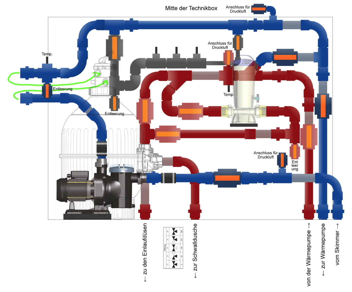

Ich hoffe, es ist ok, wenn ich nochmal die überarbeitete Version der Verrohrungsplanung hier einfüge.
Ich habe dort jetzt wie angeraten die UV-C komplett rausgeplant und damit auch die Messstrecke, die dort als Bypass vorgesehen war. Ich glaube, dass jetzt alles passen sollte, außer bei der neuen Messstrecke, da bin ich mir nicht so ganz sicher, ob das so funktioniert.
MUSS es die Messzelle aus dem Shop sein oder funktioniert auch eine solche Lösung? Wie gesagt, ich gehe da absolut blauäugig ran und bin für jeden Tipp und Hinweis sehr dankbar!
Fällt euch etwas auf, was ich bedenken/ändern sollte?
Jo, jetzt erkennt mans. Sollte passen.
...hatte ich oben verlinkt... der letzte Link. Kannst auch nehmen.... besser als irgendwas aus PVC zu bauen.
Siehe Verrohrunsschema hier: viewtopic.php?f=48&t=526 oder in unsere Anleitung.
https://www.pooldigital.de/messzellen/
oder viewtopic.php?f=39&t=131#p1496

Danke dir. Darf ich noch erfragen, wieso man eine Messzelle nehmen sollte und nicht (wie bspw. in meiner Planung vorgesehen) die Sonden einfach in einen PVC-Bypass? Geht es da um den maximalen Durchfluss? Könnte man via Kugelhähnen ja auch begrenzen.
Such Dir mal die Teile zusammen die Du für den "einfachen" PVC Bypass brauchst... :)
mind. 3 Kugelhähne (einer fehlt in Deiner Zeichnung noch), Winkel, T-Stücke, Reduzierungen, PG13.5 Einlegteile, Verschraubungen... usw. Vom Platzbedarf und den möglichen Fehlerquellen mal ganz abgesehen. An den PG13.5 Einlegeteilen scheitert's sowieso weil Du die nicht einzeln bekommst bzw. wenn dann nur mit entsprechenden Mindermengenzuschlägen. Durchflussmessung/Überwachung musst Dir auch was eigenes zusammensuchen...
Die DOS CL Zelle kostet auch nur 44,- €

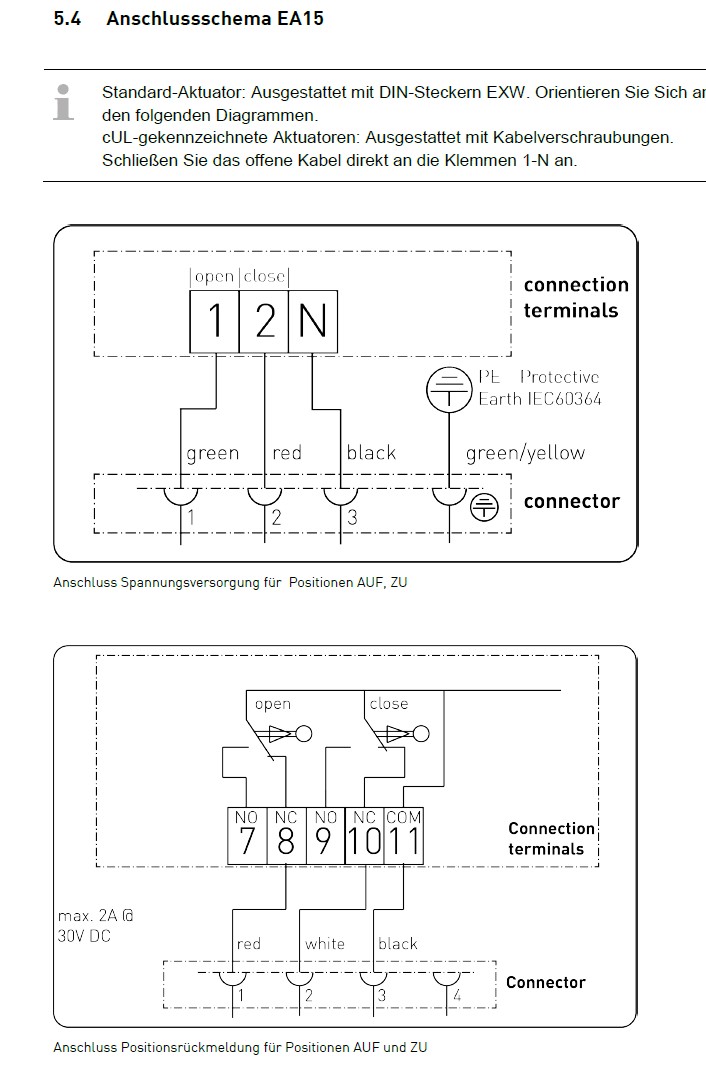

Nachdem das Netzteil bereits angekommen ist, wollte ich gerne den GF-Stellmotor in Aktion sehen.
Wenn ich provisorisch + an 1 oder 2 lege und - an N, dann kann ich damit den Motor ansteuern - so viel hab ich als Laie verstanden. Das klappt auch und zu meiner Freude auch überraschend schnell (ca. 5 Sekunden).
Meine Frage bezieht sich auf die anderen Anschlussmöglichkeiten (Zahlen 7 bis 11), die mit "Positionsrückmeldung" untertitelt sind. Wofür brauche ich die? Oder brauche ich die in Verbindung mit dem Controller eher nicht?
...brauchst Du nicht zum Ansteuern. Sind halt Endlagenkontakte, falls man die für irgendeine Anwendung braucht.

Nicht wundern, ich bin weiter fleißig am planen und stöbere viel im Forum rum, da kommen alle möglichen Fragen auf. :-)
Ich würde ggf. gerne direkt am Skimmer einen Temperatursensor verbauen. Wie geht das bzw. was brauche ich dafür, damit es dicht ist? Wäre dann ja vermutlich später in der Erde drin.
Was "fertiges" gibts da nicht.
Am Ende musst wohl irgendeine Tauchhülse in den Skimmer einbauen... an die Du auch wieder drankommst um den Sensor ggf mal austauschen zu können.
