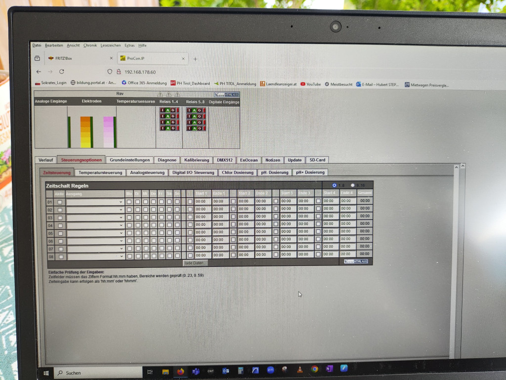

>>Wo kann ich den die notwendigen Einstellungen (siehe Referenzfoto) vornehmen bzw. wie komm ich überhaupt "dahin" ?
Klick Dich einfach ein bisschen durch das Menü. Grundeinstellungen / Relais Konfig. wäre mal das erste, womit man anfangen sollte -> und die Relais die man verwendet hat entsprechend benennen, damit man weiß was man konfigurieren muss. Danach mal manuell durchschalten, ob die auch tun was sie sollen -> also ob der angeschlossene Verbraucher auch "richtig" angeschlossen wurde und sich auch was tut.
Dann Temperatursensoren zuweisen
Dann kannst ein paar Zeitprogramme anlegen / ausprobieren (sofern die Pumpe schon angeschlossen ist)
Chlor und pH Dosierung Konfigurieren (also vorrangig die Relais für "Filterpumpe" und "Dosierpumpe" richtig zuordnen)

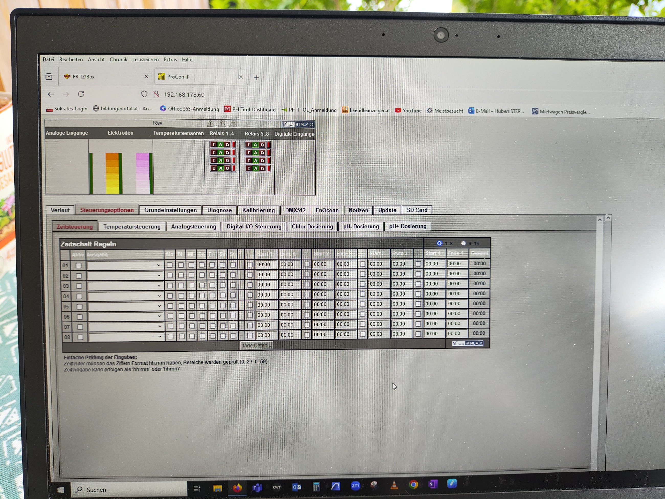

Ich Versuche gerade, neben der Technikbox sitzend, die Einstellung in den Griff zu bekommen und habe mir dazu meinen Laptop mitgenommen.
Die Oberfläche auf dem Laptop sieht aber anders aus wie die Oberfläche am PC und die bereits gemachten Einstellungen sind nicht da.
Woran liegt das bzw. wie kann ich das ändern?

Die Seite ist nicht vollständig geladen ... es fehlt auch der Reiter Phase2
die Ansicht Phase2 ist auch die, die ich bevorzuge ... moderner ^^
Ja, da werden keine Daten und nur die halbe Benutzeroberfläche geladen... nachdem es am PC normal funktioniert ist eher die WLan Verbindung des Laptops schlecht... ziemlich schlecht. ?!

Auch wenn ich den Laptop direkt neben den Router stelle bleibt die Oberfläche leider unvollständig.
Einen "Reiter Phase2" finde ich am PC und auch am Smartphone nicht, wo ist der ?

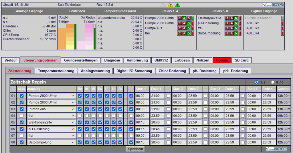

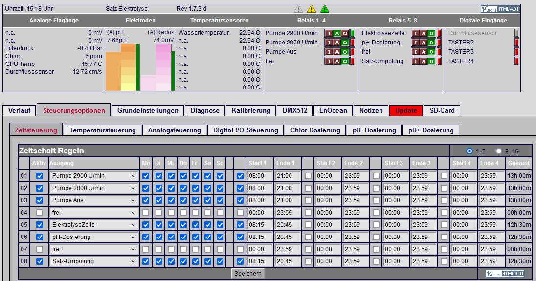

Die Ansteuerung und die Zeitschaltregeln der Filterpumpe funktionieren irgendwie noch nicht.
Im Moment lass ich die Pumpe noch über die integrierte Zeitschaltuhr laufen mit Relais 1 auf Auto (sonst ist die Pumpe ganz aus).
Zieleinstellung wäre folgende:
08:00 - 08:01 volle Drehzahl mit 2900 U/min
08:02 - 21:00 Tagesbtrieb mit 2000 U/min
21:00 - 08:00 Pumpe Aus
und Rückspülen > Pumpe aus > Filterventil umstellen > 2900 > Pumpe aus > Tagesbetrieb 2000.
Die Pumpe läuft nach dem einschalten immer automatisch eine Minute mit 2900 U/min.
Wie kann/muss ich das einstellen ?
Welches Relais schaltet welche Drehzal schaltet ?
Zur Sicherheit habe ich im Moment alle anderen Relais ausgeschaltet.
Dann verwende mal Chrome oder Edge zum Testen....
Der Phase2 Reiter ist bei der 1.7.3 (die Du hast) noch nicht da - war erst in der 1.7.6 drin ... musst Updates machen, is aber mal nicht relevant ...
Das hat mit der ProCon nix zu tun. Das ist wenn dann Dein Frequenzumrichter, der das von alleine so schaltet. Ich bilde mir ein, das der das auch immer macht und das nicht ab zu stellen ist (wird er ja vorher auch schon gemacht haben)... also brauchst auch diese Schaltzeit 08:00 bis 08:01 nicht... das Ding dreht ja eh erstmal selber auf Vollgas.
