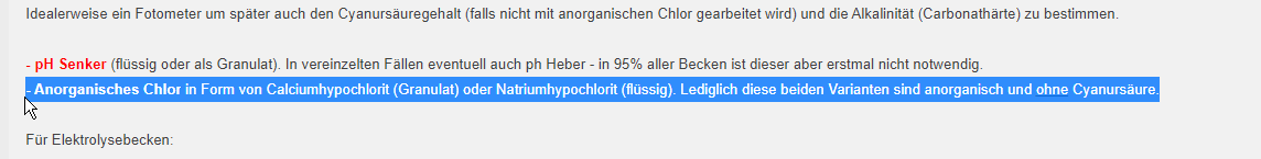

- pH Senker (flüssig oder als Granulat). In vereinzelten Fällen eventuell auch ph Heber - in 95% aller Becken ist dieser aber erstmal nicht notwendig.
- Anorganisches Chlor in Form von Calciumhypochlorit (Granulat / Tabletten) oder Natriumhypochlorit (flüssig). Lediglich diese beiden Varianten sind anorganisch und ohne Cyanursäure.
