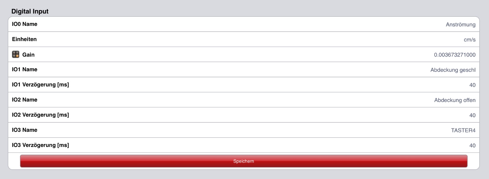

Heute 160g. Gestern 460g laut Statistik. Pool war heute und gestern tagsüber offen.
Anbei Bild für die Anströmung/Einstellung. Momentaner Wert 14,3 m/s.

- Beiträge: 10446
Re: Neubau SEL Pool 8mx4mx1,5m
Der Wert ist falsch. Da müsste bei Dir 0.001980273411 drin stehen. Stell das um... und Dreh die Kugelhähne zur Messzelle ganz auf, falls dem nicht so ist.

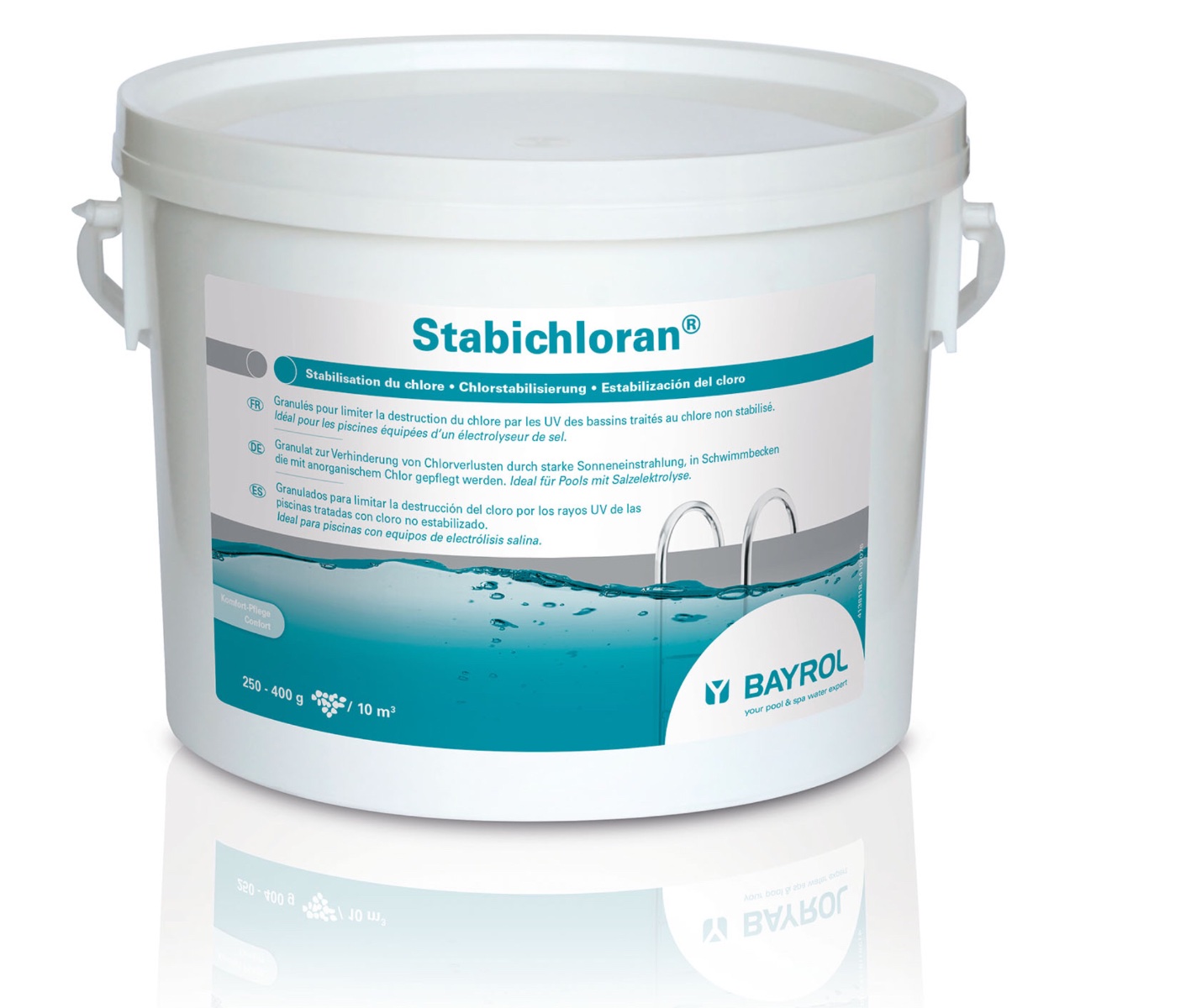

Ich hab vor zwei Wochen etwa einen Chlorstabilisator rein. Mein Lieferant für das Poolzubehör meinte, dass soll ich machen damit das Chlor nicht so schnell aus dem Becken geht.

Das hier

... tolle Idee.
Dann klärst vielleicht mit "dem Lieferant für das Poolzubehör" Deine Auffälligkeiten bei den Messwerten ?!
An wievielen Stellen sollen wir das schreiben, dass nur anorganisches Chlor verwendet werden soll und der Cyanursäuregehalt im Idealfall 0 ist?
Wieviel hast davon rein?

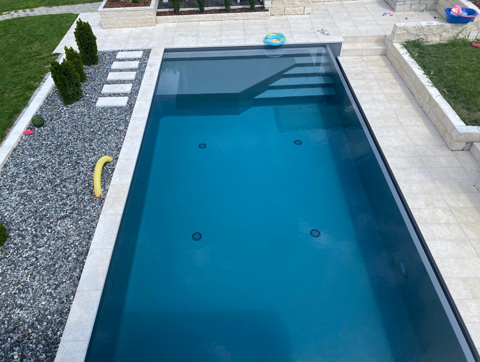

Ansonsten läuft alles soweit und ich hab jetzt den Großteil soweit fertig. Die Infinity Kante war meine größte Sorge aber läuft alles gleichmäßig und flüsterleise ab.
Leider hat der Bau jetzt etwas länger gedauert, aber hab alles selber machen müssen.

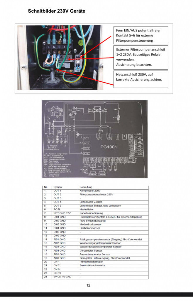

Momentan beschäftige ich mich noch mit dem Kauf einer Wärmepumpe. Mein Lieferant hat mir eine hkr-130 Basic angeboten. Nun meine Frage ob ich die mit der Procon steuern kann. Anbei Schaltplan.
- Beiträge: 10446
...is dann der Kontakt "Fern EIN/AUS"... da ist ne Drahtbrücke drin - die macht man raus und schließt den Kontakt in Zukunft dann über ein Relais der Procon. Geht also ohne weiteres.
13kW is aber eher zu klein - auch wenn das eine Angabe für 19° Lufttemperatur ist. Die würde bei 19° Luft fast 4Std. pro Grad Temperaturanhebung laufen... das ist eher bisschen zu lange.

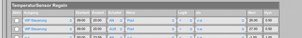

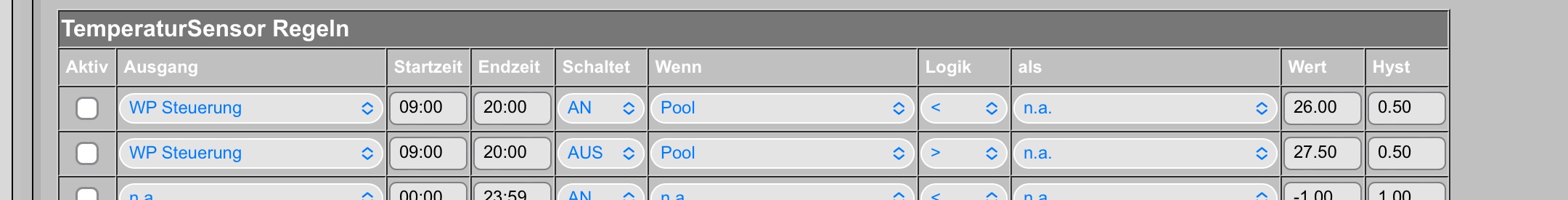

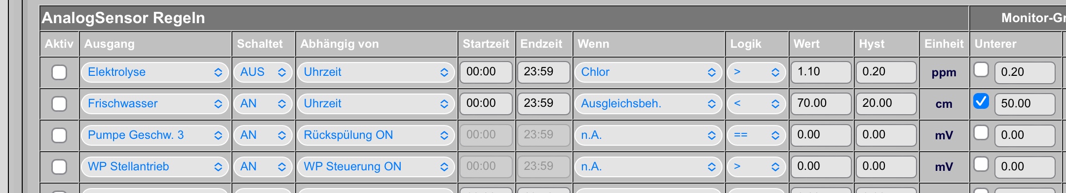

Ich hab jetzt mal was eingegeben.
Bin mir nicht sicher ob das passt, wenn ich hinten bei Wert einfach die Temperatur eingebe.

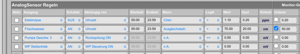

Zudem noch die Steuerung für den Stellantrieb der die Rohrleitung dann abriegelt. Stimmt das dann so ? Stellantrieb geht an (bzw. Riegeln ab) wenn die Steuerung der WP an ist.
- Beiträge: 10446
Schaltest Du jetzt "beides"? ...also einmal die WP selber und über einen Kugelhahn noch den Wasserstrom?
Bei der 1. Temperaturregel muss der zweite Sensor "(ABSOLUTE)" sein.
Die zweite Regel brauchst Du nicht... die 1. schaltet doch auch wieder ab, wenn die Bedingung nicht mehr erfüllt ist.
Bei der Analogregel muss Du noch ein "WENN" mit auswählen (als Bedingung) ... eine die immer erfüllt ist: "CPU_Temp > 1°C" (sonst löst die Regel nicht aus). Das gleiche gilt auch für die 3. Analogregel mit der Drehzahl - falls Du die verwenden willst)
