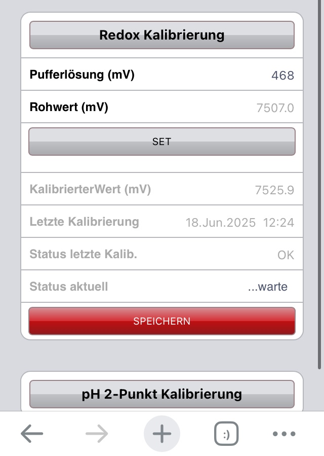

nach langer Zeit benötige ich mal wieder Hilfe. Ich habe das Problem, dass meine beiden Elektroden (Redox/PH) von heute auf morgen einen Wert von über 70000 anzeigen. Ich habe die Anlage bereits stromlos gemacht und neu gestartet, ohne Erfolg. Ebenfalls blieb das reinigen der Elektroden in der Reinigungslösung ohne Erfolg. Seltsam ist ja, dass es beide Elektroden gleichzeitig betrifft. Hast du noch eine Idee was es sein könnte?
Gruß Benny

Benny42
Beiträge: 85
Registriert: 4. Februar 2021, 19:13
Re: Schalsteinpool 8x3,5x1,5 mit SEL
Beitrag von Benny42 »
Sollte 7000 heißen, nicht 70000, war ne null Zuviel.
Aktuell 7552 mV bei Redox und 7235 ph.
Angezeigt wird es bei Wasserwerten, sowohl auf dem Handy als auch auf dem PC.
Wenn ich versuche zu Kalibrieren werden die gleichen Werte angezeigt.
Beiträge: 10331
Also nicht auf der Kalibrierseite bei den Rohwerten (in mV)?

Doch, auf der Kalibrierseite standen dann auch Werte von 7000 .

ich meinte das Feld das die Rohwerte anzeigt.... nicht das wo "Kalibrierter Wert" steht?!

Hast Du irgendwo eine Kopie der Card (mal ein Backup gemacht?)

Dann musst das Image nehmen, das hier angehängt ist:
viewtopic.php?p=27942#p27942 (die zip Datei)
Daraus die Datei /usr/hwcal.ini nehmen und auf die Card der ProCon kopieren (auch in /usr/hwcal.ini)
...erstmal nur die zum Testen.

Datei habe ich rein kopiert. Seitdem sieht das ganze wieder besser aus. Redox Rohwert 85,4mv und Ph -72,6mV. Werde morgen mal neu kalibrieren und schauen wie es dann aussieht.
