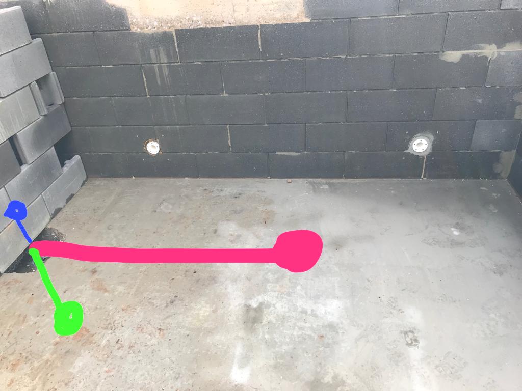

ich bräuchte mal einen Rat zum Thema Bodenablauf.
Gegenüber meiner ursprünglichen Planung, habe ich die Position der Treppe geändert, welche nun mit dem Bodenablauf kollidiert. Links im Bild ist die Treppe/Sitzbank, aber nur mal grob trocken aufgesetzt. Das Loch in der Bodenplatte war ursprünglich für den Bodenablauf vorgesehen. Von dort aus geht ein 110er KG Rohr in die Garage zur Technik.
Ich hätte nun 3 Möglichkeiten, das Ganze auszubügeln:
Variante 1: (blaue Linie)
Ich ziehe das KG Rohr einfach ein Stück nach oben und Positioniere den Bodenablauf in der Wand der Sitzbank.
Variante 2: (grüne Linie)
Ich flexe die Bodenplatte auf und lege den BA einfach ein Stück von der Treppe weg.
Variante 3: (pinke Linie)
Ich flexe die Bodenplatte ein ganzes STück auf und lege den BA mittig zwischen die ELD.
Variante 1 hätte den Vorteil, dass ich jederzeit wieder an alles dran käme. Flexrohr liegt dann bis zum BA in 10er KG Rohr und den Bodenablauf könnte ich in der Wand mit Brunnenschaum einsetzen. Hätte den Nachteil, dass ich den Pool nicht komplett entleeren könnte. Aber wie oft macht man das wirklich? Das könnte ich dann auch mit einer Tauchpumpe machen.
Bin mir dann allerdings nicht sicher, ob der BA nicht zu dicht an der linken ELD liegt und sich BA und ELD gegenseitig behindern.
Variante 2: Hier wäre evtl. das gleiche Problem mit zu geringem Abstand BA/ELD vorhanden?
Variante 3: Wäre vom Strömungstechnischen mit Sicherheit das Beste. Der Aufwand wäre aber auch nicht Ohne. Müsste dann 1,20m lang einen bestimmt 10cm tiefen Kanal flexen.
Welche Variante würdet ihr auswählen?
Bzw. würde mich am Meisten die Sache mit den dicht zusammenliegenden ELD und dem BA interessieren.
Kommt es da zu Problemen bei der Beckenhydraulik?
Gruß Benny
Beiträge: 10444
Re: Schalsteinpool 8x3,5x1,5 mit SEL
Du brauchst den Bodenablauf für die Hydraulik/Umwälzung nicht... würde ich maximal so weit aufmachen, dass da kein Wasser drin stagniert. Also wäre die Position "egal".
Optisch wäre wohl mittig der Düsen das hübscheste - macht aber halt auch am meisten Arbeit :)
Wand ginge auch, bekommst das Becken aber halt nicht so ganz leer drüber...

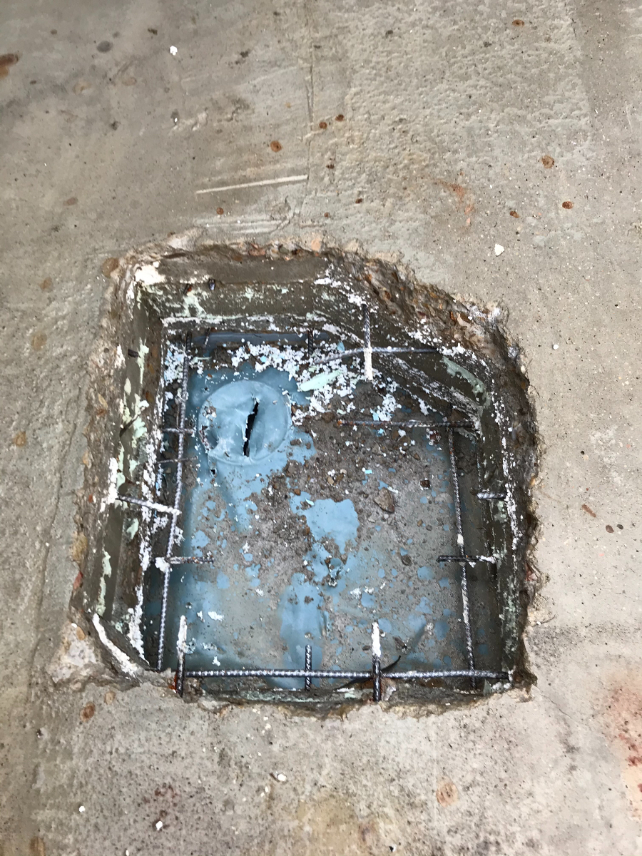

danke für Deine Antwort,das beruhigt mich jetzt wieder nachdem mir im Poolpower-Forum jetzt echt schon richtig Angst gemacht wurde und ich dachte ich hätte alles falsch gemacht.
Wenn ich mir jetzt die Arbeit mache und die Bodenplatte bis zwischen die ELD aufschlitze, wie würdest Du vorgehen?
Ich habe ja in der Bodenplatte eine Aussparung von ca. 30x30cm gelassen, aus dem senkrecht von unter der Bodenplatte ein 110er KG Rohr hoch kommt, welches in die Garage geht. Da durch ist ein 63er Flexrohr geführt.
Um den Bodenablauf einzubauen müsste ich die Bodenplatte 12cm tief „einfräsen“. ( Entspricht dem Maß Bodenablauf) über eine Länge von 1,20m. Da ich eine 20cm Bodenplatte habe sollte das ja statisch vernachlässigbar sein,oder?
Das KG - Rohr bekomme ich ja nicht bis zum BA eingebaut. Soll ich dann das Flexrohr am Ende des KG Rohres mit einem 90Grad Winkel in ein starres Rohr übergehen lassen und dieses dann komplett vergießen?
Oder wie würdest Du das machen?

So sieht es im Moment aus:
Oben links kommt das KG Rohr hoch.
Beiträge: 10444
Ich würd jemand anrufen der das macht :)
Kann ich Dir nicht beantworten... Wir sind keine Betonplatten-Schlitzer :D

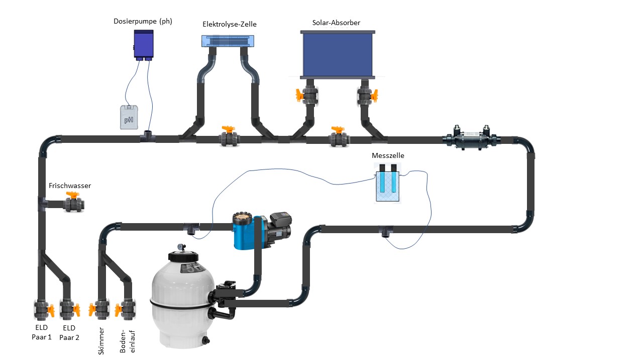

bin gerade dabei mein Installationsmaterial für die Verrohrung zu bestellen. Mein Aufbau der Hydraulik sieht wie folgt aus:
pOOLTECHNIK.pdf
(503.7 KiB) 307-mal heruntergeladen
Ich hätte jetzt noch folgende Fragen:
- benötige ich noch irgendwo ein Rückschlagventil?
- funktioniert die Nachspeisung für das Frischwasser so? Soll erstmal nur manuell ausgeführt werden. Systemtrenner wird installiert. Benötige ich ein Rückschlagventil in Richtung Sandfilter?
- Sind die Kugelhähne so sinnvoll angeordnet? Zu viele oder zu wenig?
- Welche Kugelhähne sind sinnvoll? Im Netz gibt es tausend verschiedene KH aus PVC. Auf was sollte man achten?
Danke, Gruß Benny
Beiträge: 10444
Bei der Elektroylsezelle fehlen halt noch zwei...
Rückschlagventile brauchst Du nirgends...
