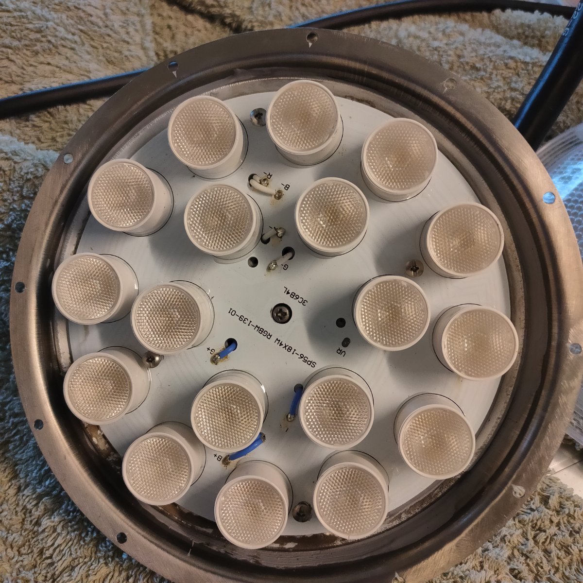

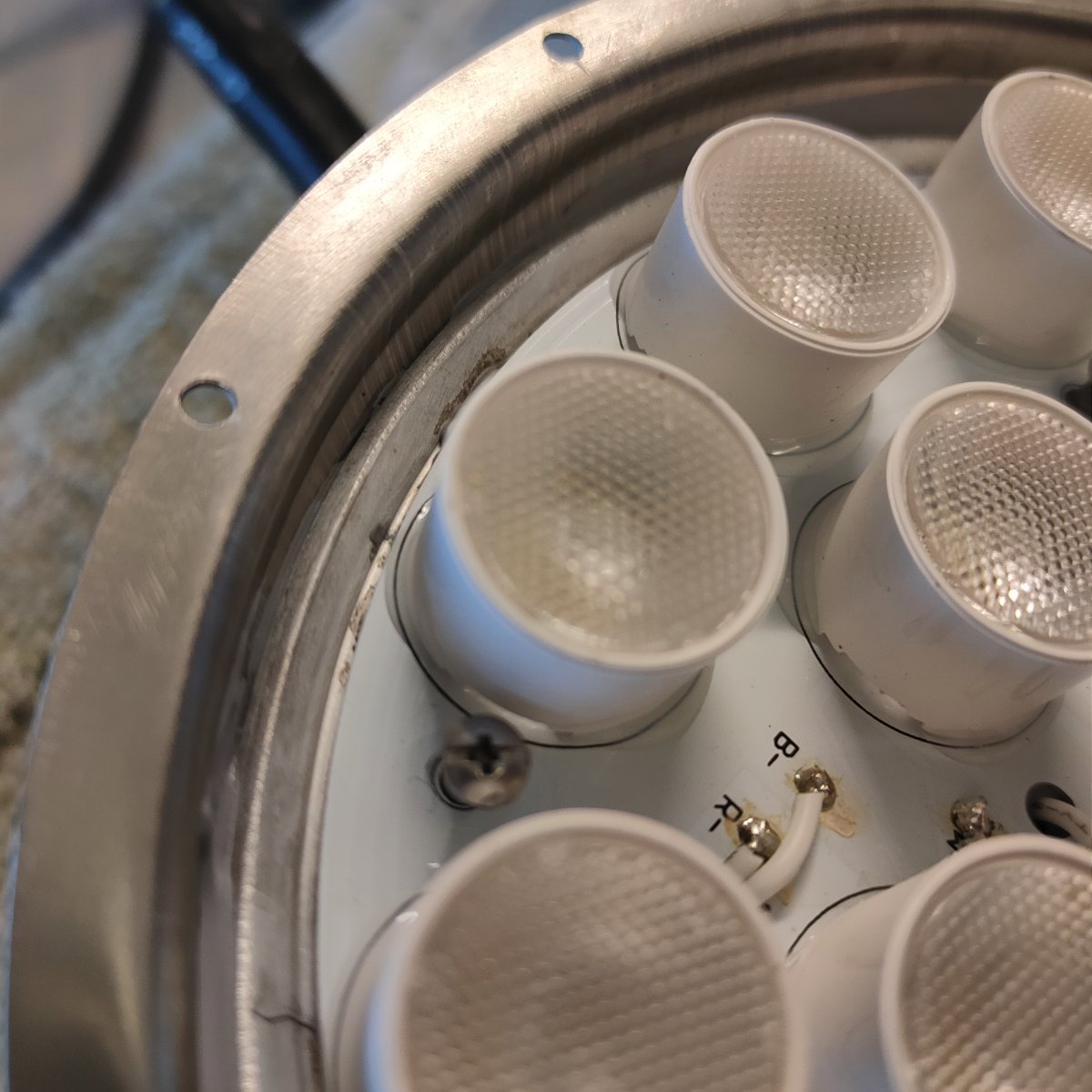

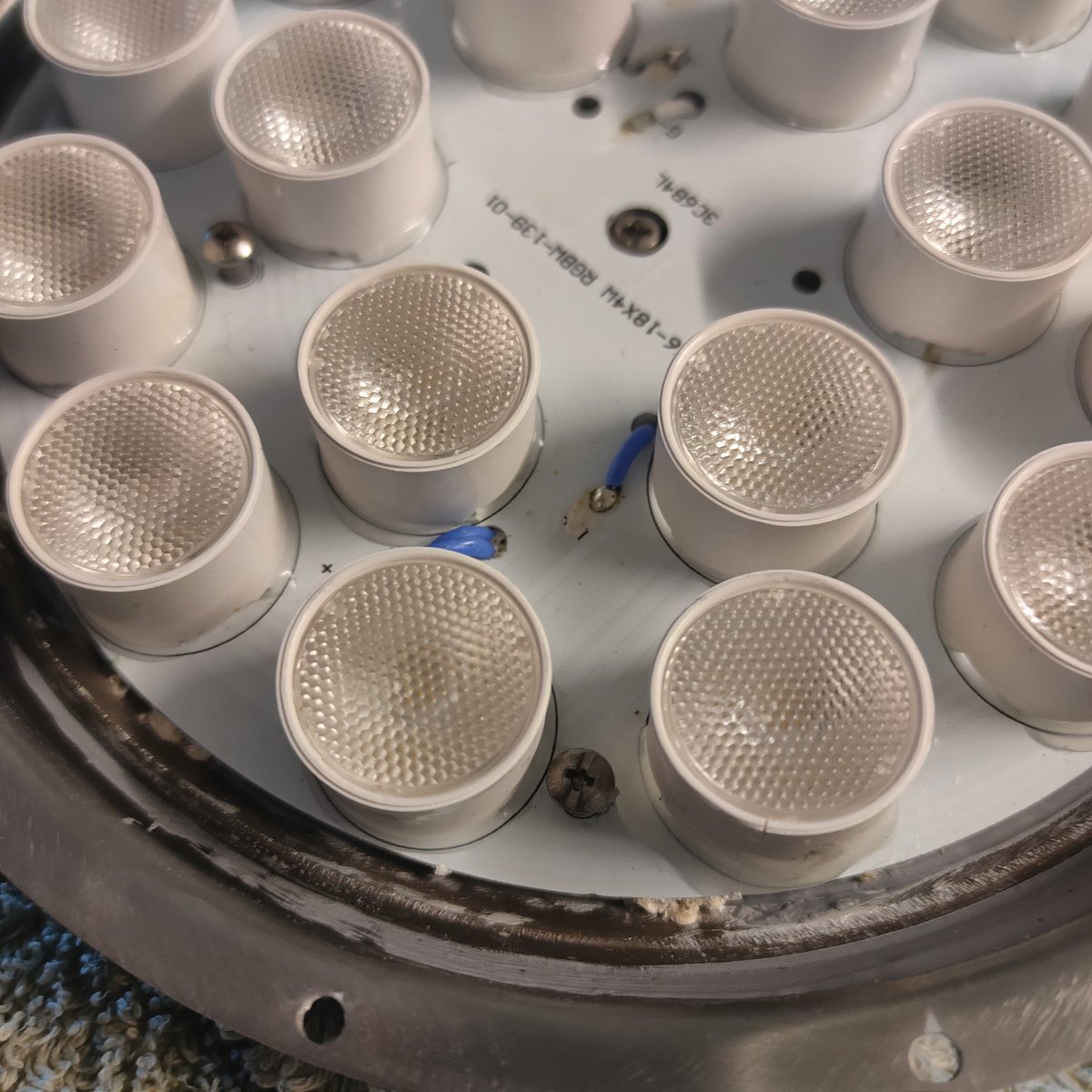

Wie gesagt, ich habe nur die Frontabdeckung weg. Innen drin ist dann die Platine mit den LEDs. Die Platine ist mit 4-5 Schrauben irgendwo hinten angeschraubt. Ich habe diese gelöst aber die Platine sitzt bombenfest drin. Das kann sein weil entweder die Platine reingeklebt ist oder die Zuleitung noch fix verschraubt ist und sozusagen die Platine nach hinten zieht. Wobei letzteres unwahrscheinlich ist, denn es lässt sich nichts drehen und es wackelt auch nichts.

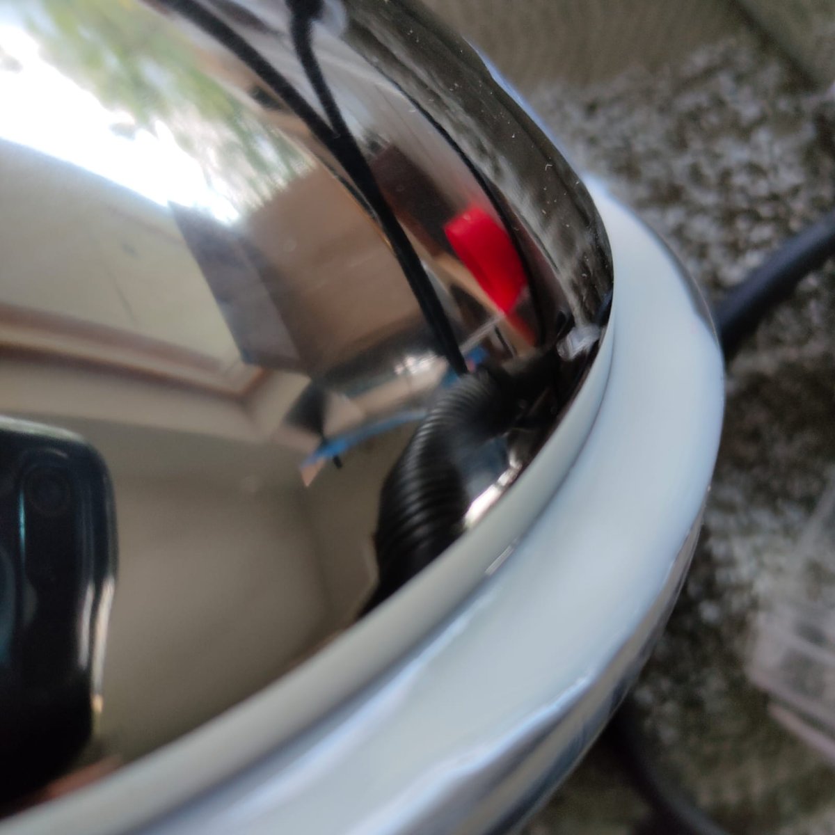

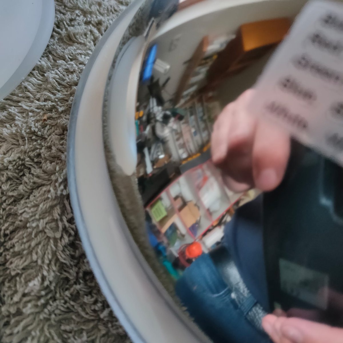

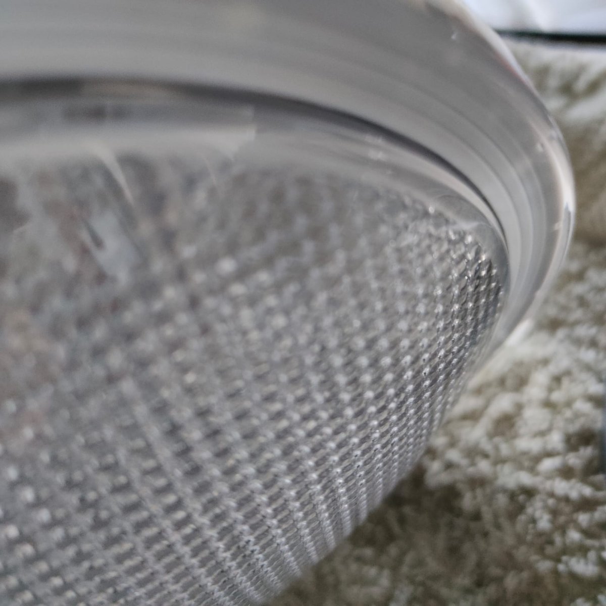

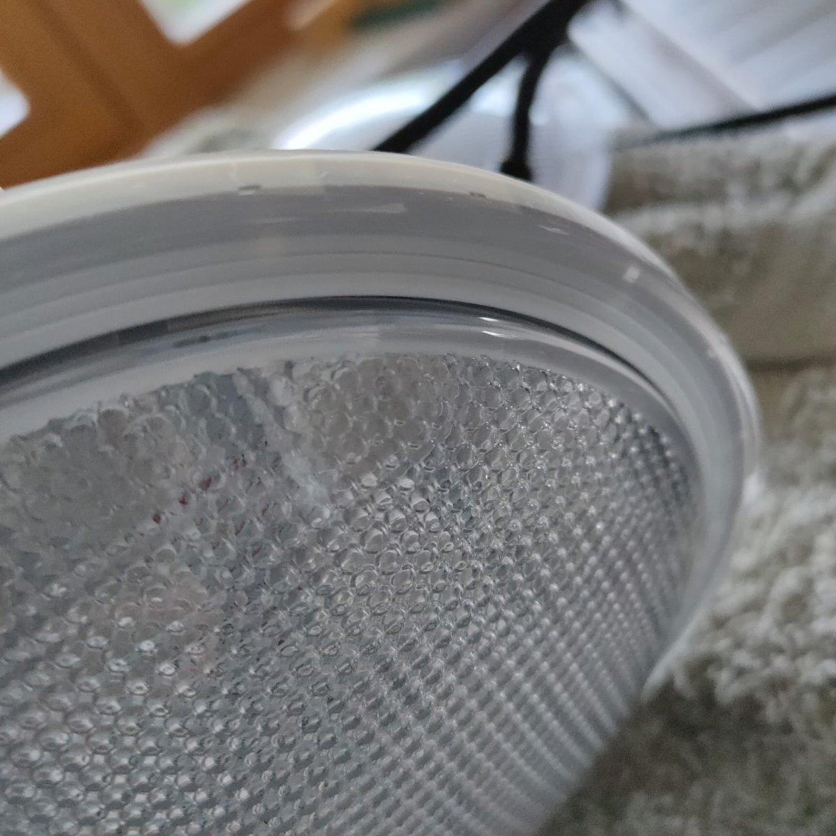

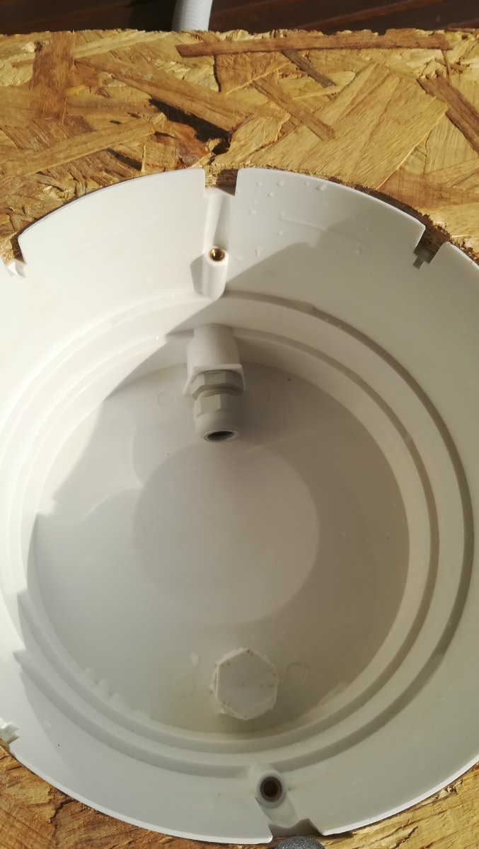

So, jetzt habe ich den Ersatzscheinwerfer von LED Trading bekommen. Gleiche Artiklelnummer wie damals in 2019 bestellt, nun als 1:1 Ersatz zu obigem undichten Gerät.
Was mir natürlich sofort aufgefallen ist: Diese Verschraubung von Diffusorabdeckung und Gehäuse gibt es nicht mehr - der Scheinwerfer ist nun mit weißem Silikon verklebt. Die Tatsache dass hier das Konstruktionsprinzip/Fertigung verändert wurde ist natürlich schon ein Indikator dass dies auch mal Probleme verursacht hat. Ich glaube nicht dass diese nicht nur eine Kostenoptimierungsmaßnahme war. Und es sind zwei unterschiedliche "Dichtringe" aus weißem Silikon für die Abdichtung zum Poolgehäuse mit dabei.
Hier ein paar Bilder - bitte die Unordnung in meiner Werkstatt zu entschuldigen

Ich war ebenfalls betroffen. Leider war der Scheinwerfer bereits 2 1/2 Jahre alt...
Auf Diskussionen hatte ich keine Lust, sodass ich einfach einen neuen bestellt habe. Dieser ist wie du bereits sagtest anders verarbeitet. Eine weiße Dichtmaße (fest, kein Silikon) dichtet nun den Scheinwerfer zusätzlich ab.
Allerdings ist der Austausch bei mir etwas schwieriger, weil ich die Terrassendielen noch entfernen muss. Ärgerlich!
