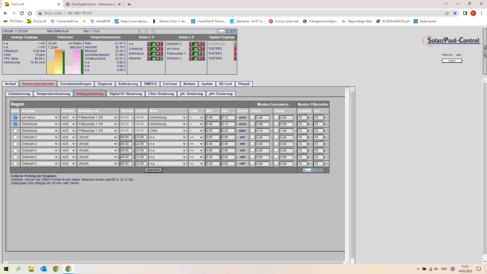

Könnte mal jemand draufschauen ob die Analogregel für die Chlor Sonde so richtig eingestellt ist wenn ich einen Chlorgehalt von 0,8 haben möchte
- Beiträge: 10444
Re: CHLOR MESSUNG / POTENTIOSTAT - Generelles
Ja, passt schon so. Geht bei >0.8ppm AUS und bei kleiner 0.6 wieder an (bzw. ab da wird die Elektrolyse nicht mehr gesperrt)
- Beiträge: 10444
Musst allerdings nochmal eingeben / abspeichern, wenn die Elektrode angeschlossen und kalibriert ist (danach sieht es gerade noch nicht aus)?!

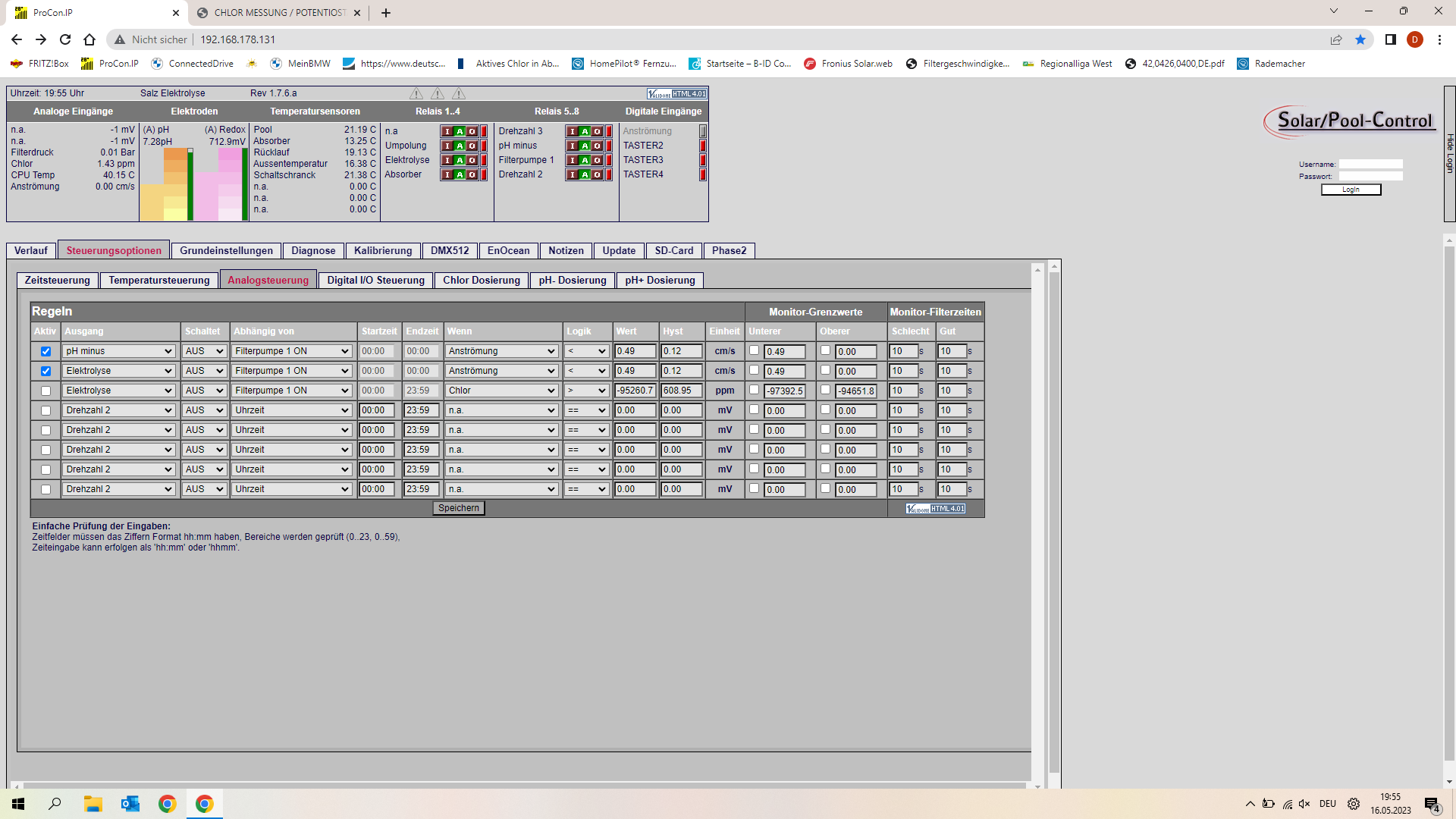

- Beiträge: 68
Hallo
Habe jetzt diesen Wert für die Analogregel Chlor.
Ist das so Korrekt
Ist das so Korrekt
