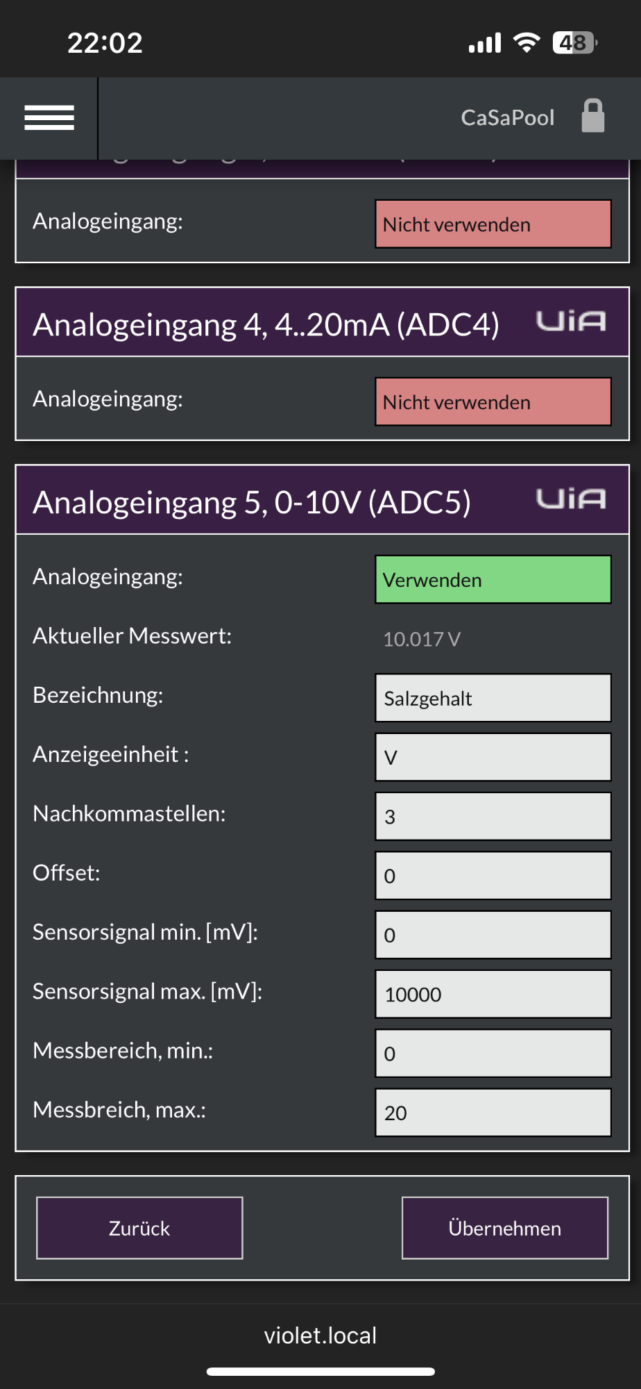

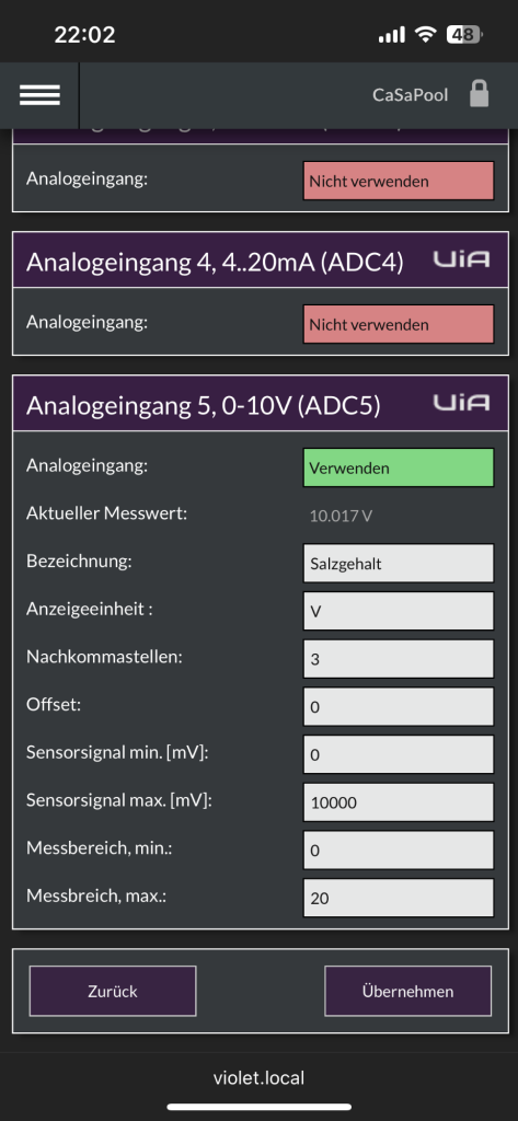

Erstmal Danke für die schnelle Hilfe.
Messbereich max. ist jetzt auf 20 eingestellt.
Offset auf 0.
Der Messwert ist aber nicht bei 0. Alex, die Umstellung auf den kleineren Messbereich werde ich morgen Abend mal probieren.
Offset auf 0.

Stell mal noch V auf A um, damit die Einheit passt.
Wenn die Zelle zum Zeitpunkt des letzten Bildes lief, dann passt es doch mit 10A. Oder war sie da aus?

Es kommen halt 10V raus jetzt - und die werden bei VIOLET auch gemessen
... auf dem vorherigen Screenshot war da noch 0V (bzw. mit dem OFFset eigentlich 5V) auf Deinem Screenshot, die das Teil geliefert hat.
Hast noch irgendwas umgeklemmt oder noch nen DIP anders codiert.... vermute ich.

Nein, jetzt kommen nicht 10 V raus. Es kommen 5 Volt raus bei der 0...20A Messrange. Das wäre OK, wenn die Zelle läuft und gut Salz drin ist.
"Aktueller Messwert" bezieht auf das was Violet ausspuckt, nicht das was Violet als Input bekommt.
Wenn ich raten müsste würde ich sagen der Phoenix ist defekt oder du hast versehentlich von woanders 5V auf den Eingang der Violet geklemmt.
Gruß JM
Gruß JM

ich weiß was sie ausspuckt
Da steht "10.017" V als "aktueller Messwert". Richtig.
Aber bei einem OffSet von "0" (letzter Screenshot) und min/max 0/10000mV heißt das, dass auch tatsächlich 10.017V am Eingang ankommen.
(Unabhängig davon ... die Zelle sollte eigentlich nur mit max. 9A betrieben werden)

Er schrieb doch schon, dass der Messebereich auf 20 gesetzt wurde, sieht man auch im Bild. Damit sind wir wieder bei den 5 Volt Eingang
Gruß JM
Gruß JM
Re: Elektrolyse-Anlage Salzgehaltmessung via Stromsensor ACS712 - Installation
Das is aber am Phönix... und hat nichts mit seinem Ausgang zu tun.
Ist er auf 0A - 20A eingestellt, skaliert er 0A - 20A auf 0-10V an seinem Ausgang
Ist er auf 0A - 12.5 A eingestellt, skaliert er 0A - 12.5A auf 0-10V an seinem Ausgang

Genau. Er hat 0 - 20A bei 0-10V am Phoenix und genauso auch Violet eingestellt. Violet spuckt 10A aus, also kommen 5 Volt an.
Gruß JM
Gruß JM
Hab irgendein Aufmerksamkeits-Defizit. Jetzt hab ich auch mal gecheckt das unten "20A" drin steht. Sorry. Hattest recht.

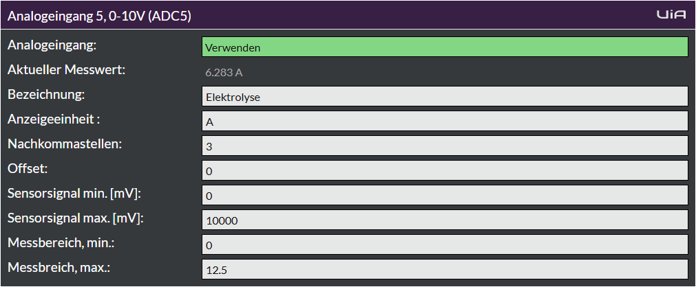

Problem mit der Elektrolyse ist behoben.
Danke Alex für das Stichwort Kurzschluss. Daraufhin habe ich mal den Schütz überprüft. Was soll ich sagen, vor Einbau nicht nochmal die Lieferung überprüft. Es wurde der Z-SCH230/25-40 statt Z-SCH230/25-22 geliefert. Also gestern noch schnell einen neuen organisiert. Nun habe ich einen HAGER ERC 418 eingebaut. Und es funktioniert wie es soll.
Beim Phoenix habe ich nun die DIPs für den
Messbereich: 0A - 12,5 A
Analogausgang: 0V-10V
Violet
Eingang: 0-10V (AL5).
Elektrolyse: Aus

Check auf jeden Fall gegen! Der Phoenix hat mir vor Multimeter Einstellung 7 bis 8A ausgegeben. Es waren aber mehr als 10. Hab entsprechend Salzgehalt gesenkt und nun ist es gut.
Nicht blind vertrauen!

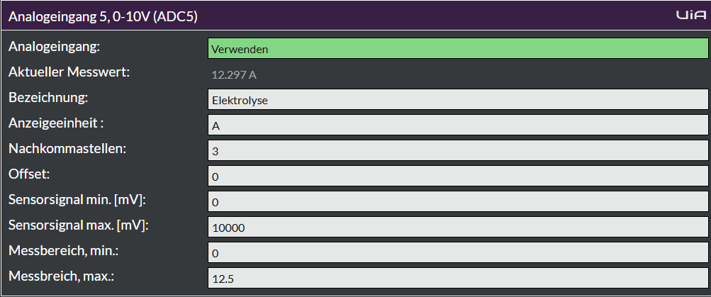

Messwert mit Elektrolyse: AN
- AL5_ELO_AN.png (42.65 KiB) 34 mal betrachtet

Siehste... das wäre ja schon mal fatal. Das wären 300 Watt und du würdest die Zelle und das Netzteil hemmungslos überfahren. Schnapp dir ein Messgerät und checke wie viel Strom wirklich fließt.

Das Netzteil lässt sich kaum überlasten. Das regelt schon runter, wenn es ihm zu warm wird.
Wie ist das den mit den Trimmern / dem Potentiometer an dem Phönix zu verstehen? Wenn der auf 0..20A eingestellt ist und man dreht das Poti ganz runter, dann hat er 0-15A Messbereich... und wenn man's ganz aufdreht 0-25A? Das müsste man ja dann auch noch "auf 0" stellen (falls es da eine Skalierung dran gibt)?

Die Trimmer sind so ne Sache für sich. Von min bis max sind es volle 30 Umdrehungen (dann klickt es immer wenn man weiter dreht).
Man kommt nicht drum rum mit Multimeter das Phoenix einzustellen.
