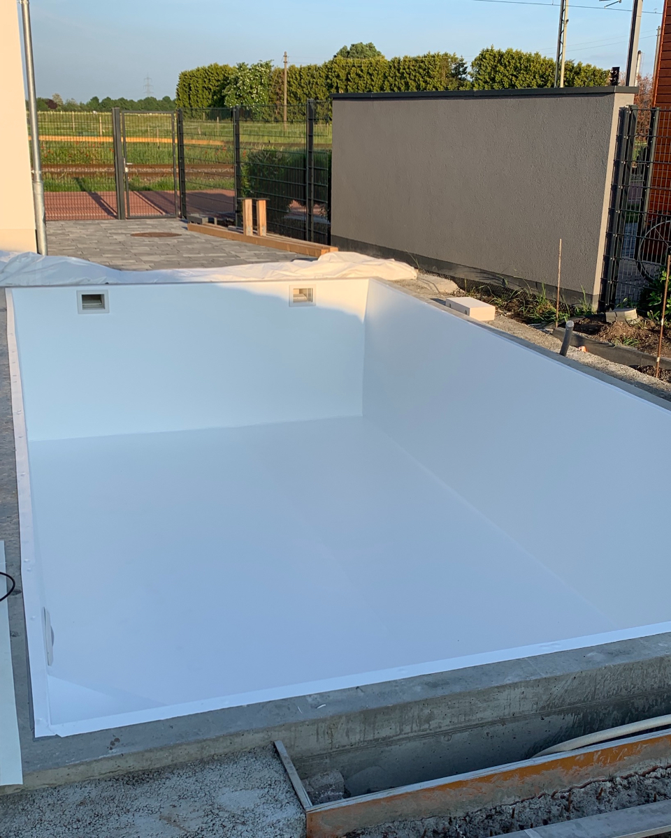

Wenn man nicht alles gleich überprüft..oder wenn man sich auf andere verlässt... so muss ich eben die Arschbombe verschieben.
Was nach Falten aussieht, sind keine Falten. (Diese halbrunden)
Die Falten links von der Schweißnaht, gehen mit Wasser wohl weg. Sein Wort in Gottes Ohr

cool.... bis zur ersten Stufe kannst ja füllen
Reicht zum schwimmen
...die Arschbombe musst Dir halt noch verkneifen.
Siehst dann aber zumindest ob die Wellen/Falten raus gehen
