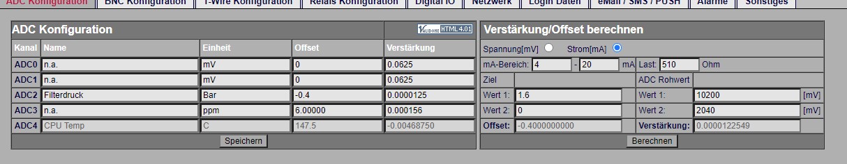

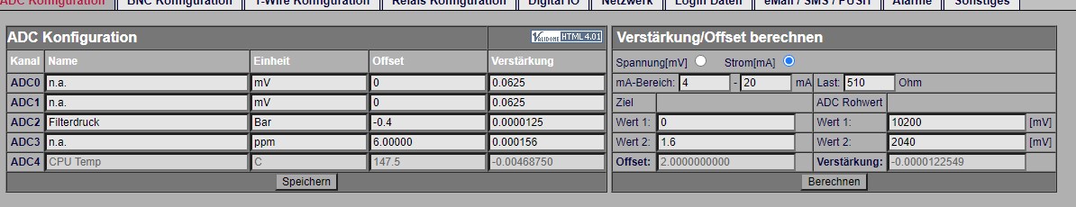

Ich habe jetzt die voreingestellten Werte für "Offset" und "Verstärkung" noch drin.
Nun habe ich mich mal an dem Rechner daneben versucht. Habe ich die Werte so korrekt eingegeben?
Umgestellt auf "Strom[mA]", die "ADC Rohwerte" wurden automatisch ausgefüllt, links dann "0" und bei Wert 2 "1.6".
Bestimmt falsch...
edit: Moment, ich hab jetzt mal die beiden Werte links im Rechner getauscht. Das schaut doch "passender" aus, oder?
Hab diese Werte mal eingetragen (also 0.0000122549 bei "Verstärkung"). Nun sind es -0.09 Bar während die Filterpumpe aus ist. Schaut passend aus.
Beiträge: 10398
Die Voreinstellung hätte schon gepasst, ist ja für diesen Sensor. :)
