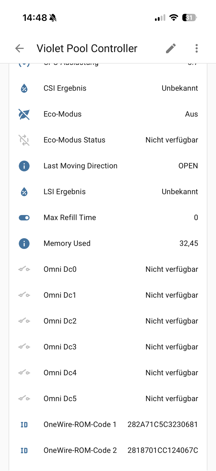

ich habe gerade die V 2.4.0 neu installiert. Bei der Konfig habe ich unter anderem alles was mit omni und eco zu tun hat, abgewählt.
Das sollte nach einem HA-Neustart ja dann nicht mehr auftauchen.
Tut es aber:

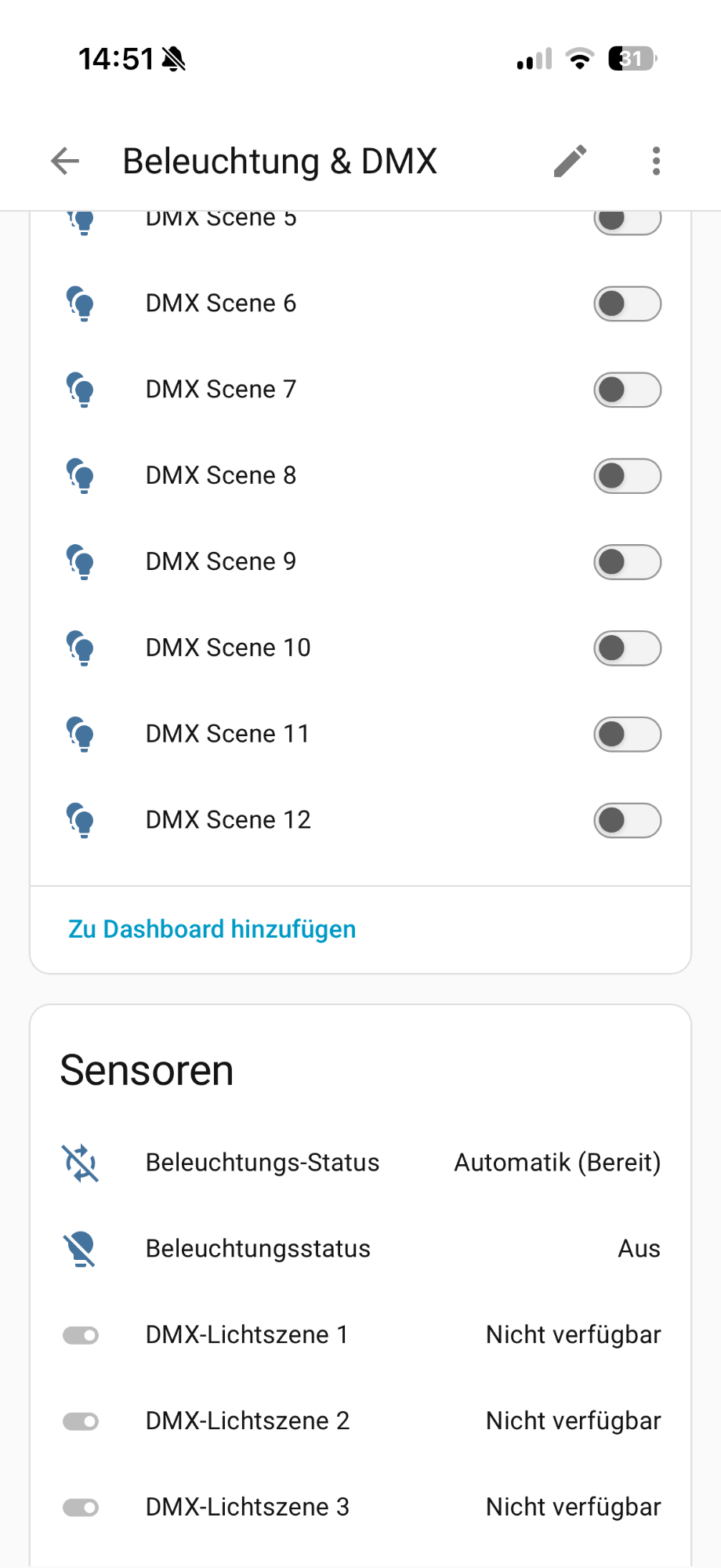

Und auch DMX:

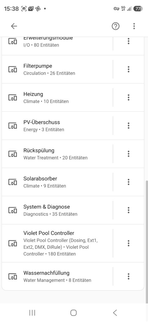

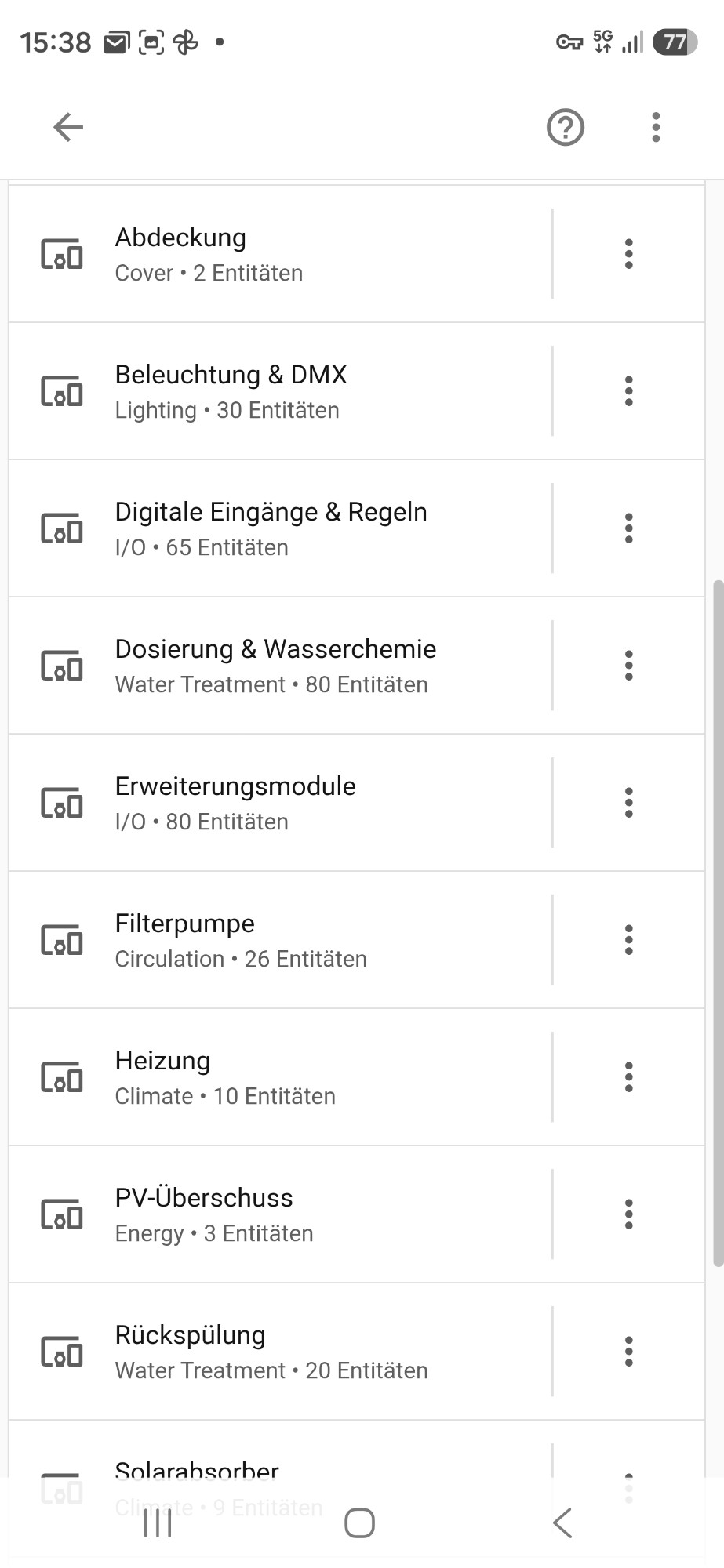

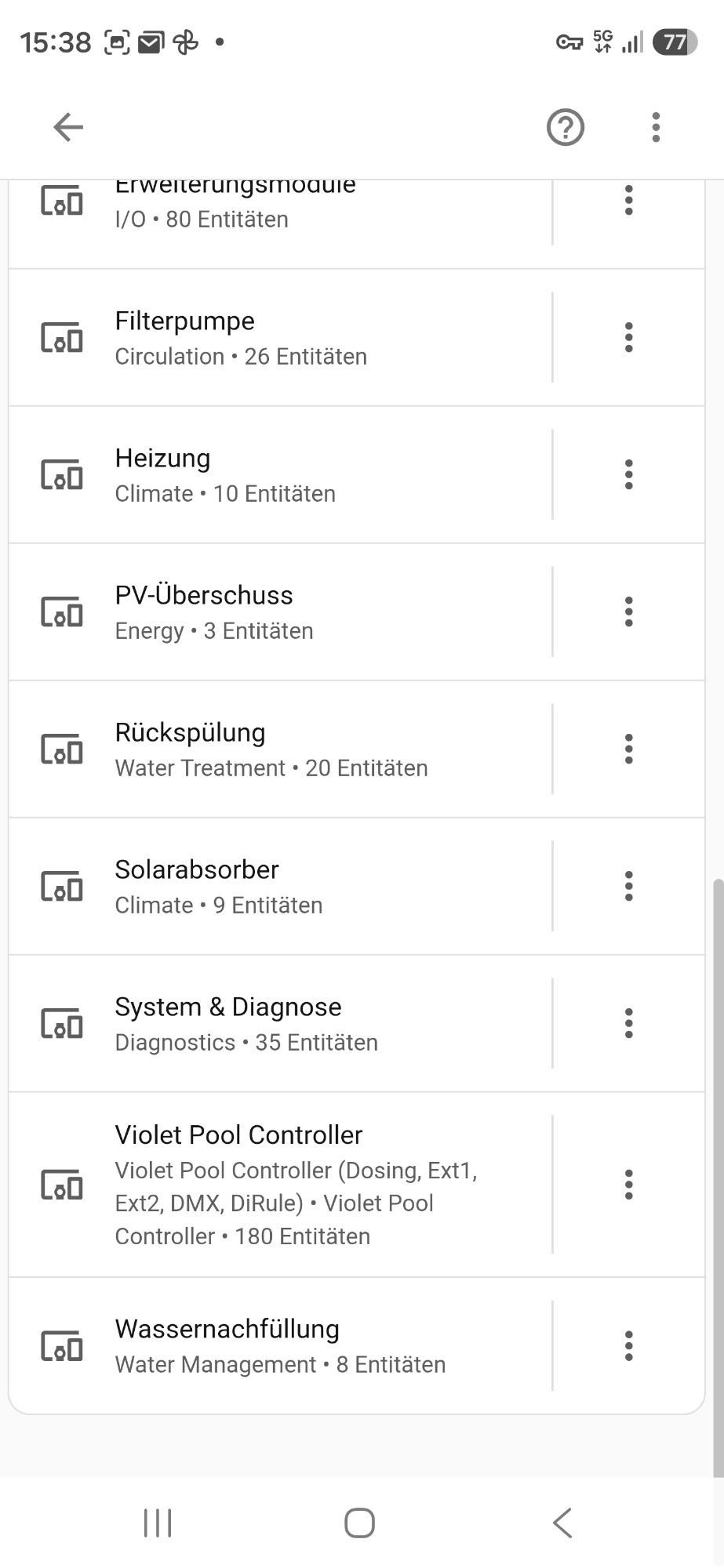

OK , das sie komplett verschwinden ist noch Buggy , aber eigentlich sollte es so aussehen . Aufgeteilt und damit viel weniger .
Am Rest bin ich dran .

Basti hat geschrieben: 17. August 2026, 15:39 OK , das sie komplett verschwinden ist noch Buggy , aber eigentlich sollte es so aussehen . Aufgeteilt und damit viel weniger .
Am Rest bin ich dran.
Nur dass wir uns nicht falsch verstehen: Aufgeteilt ist das bei mir schon wie in Deinen Fotos. Ich habe nur unter der Konfiguration-select sensors z.B. alles mit DMX entfernt. Danach sieht es so aus, wie auf meinem oberen Screenshot. Ich hätte erwartet, dass es keine DMX-Einträge mehr in den beiden Kategorien (Beleuchtung & DMX bzw. Sensoren) gibt…

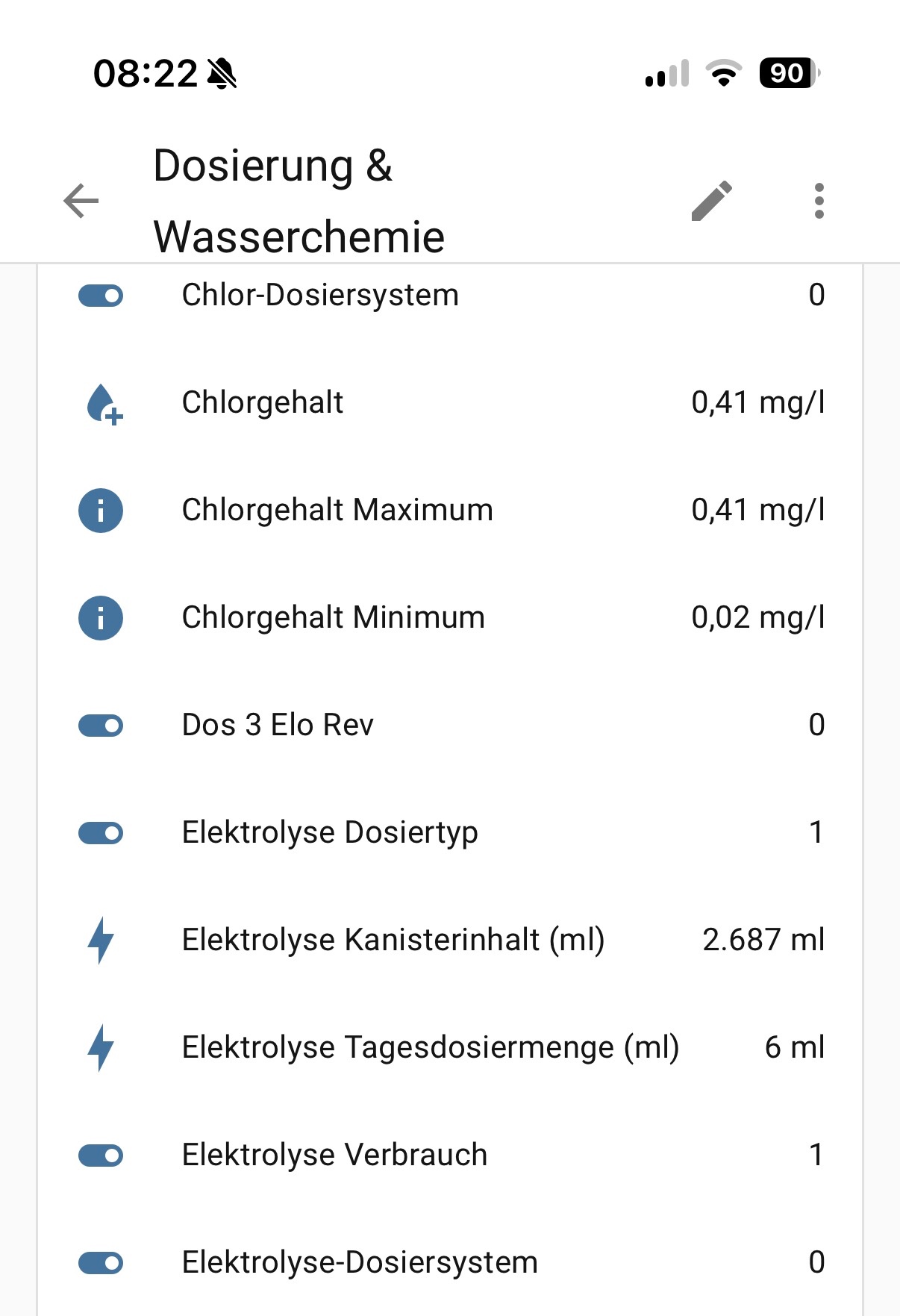

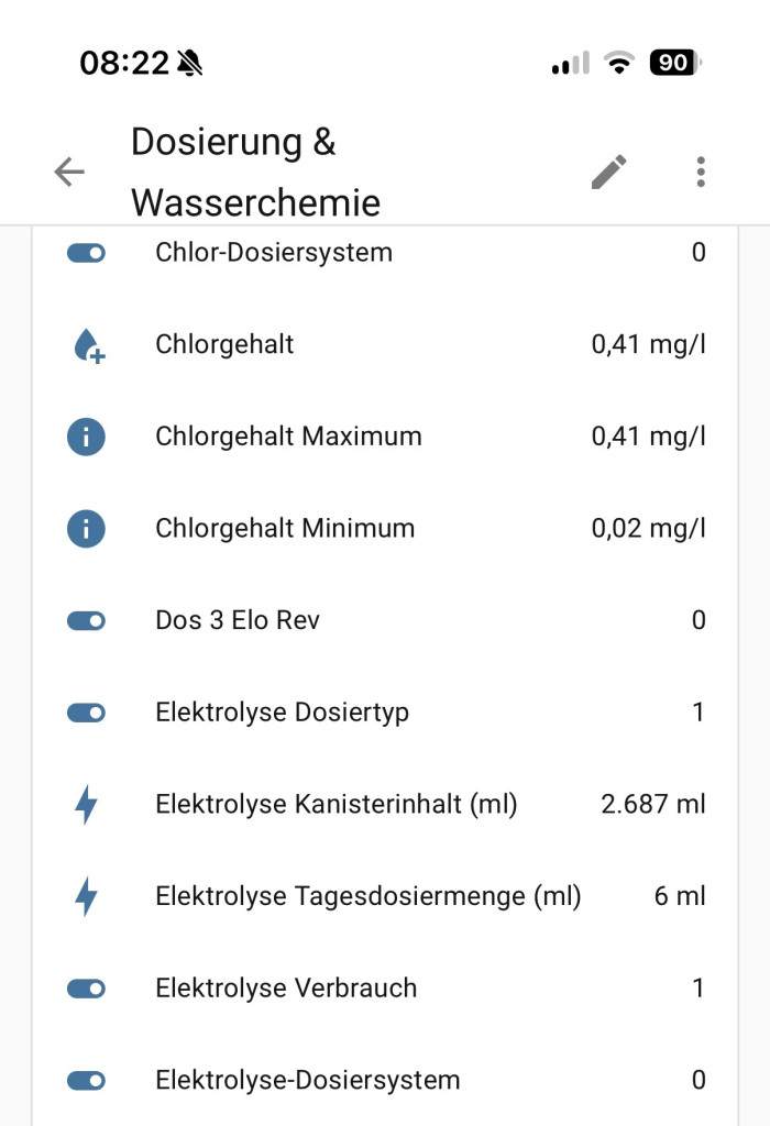

Guten Morgen,
ich habe einen weiteren Fehler entdeckt:
Bei der Elektolyse-Dosierung steht das gleiche wie bei den anderen Dosierungen, z.B. Kanisterinhalt.
Der angezeigte Wert ist aber die Restlaufzeit in Stunden der Elektrolysezelle…

Habe nun die V2.5.3 installiert, nun werden die abgewählten Funktionen/Sensoren wirklich nich mehr angezeigt! 👍👌

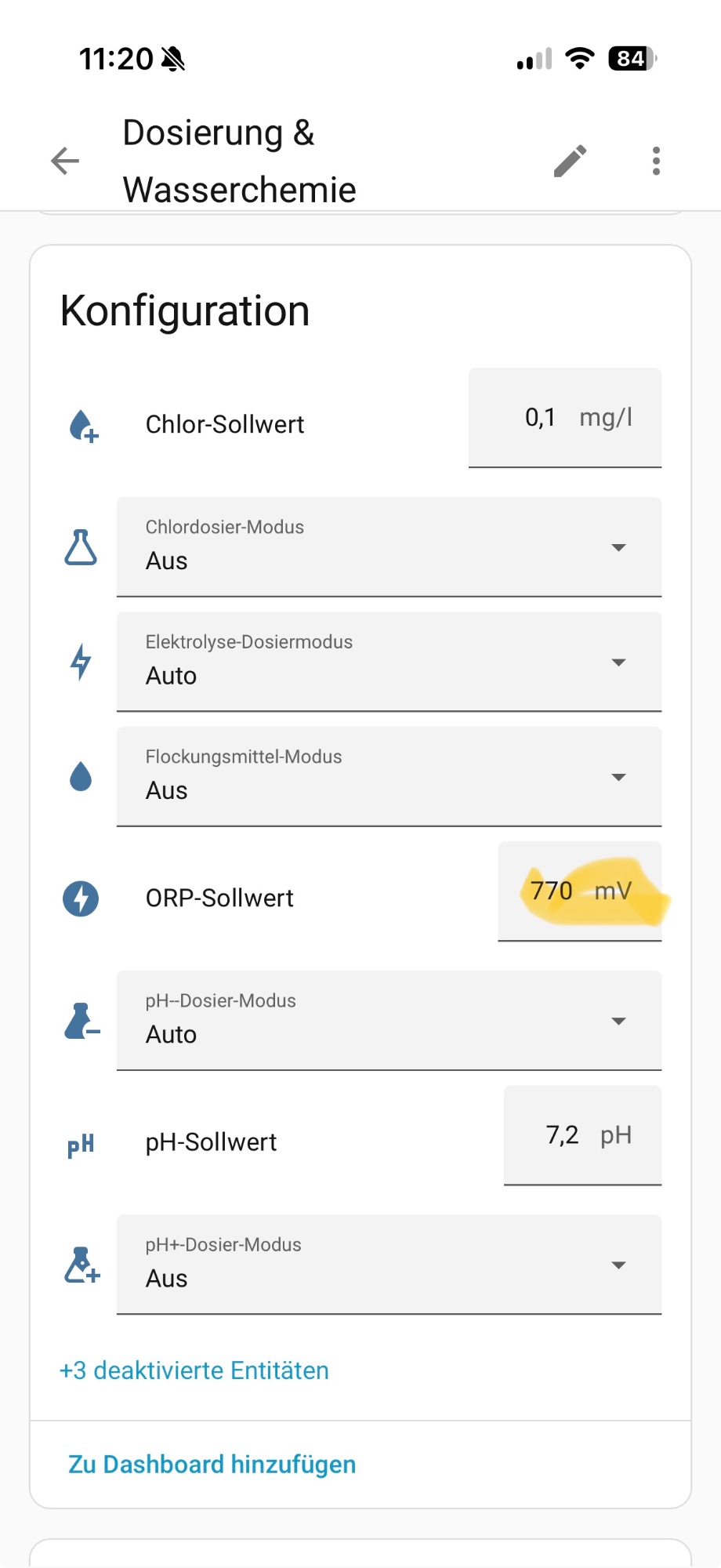

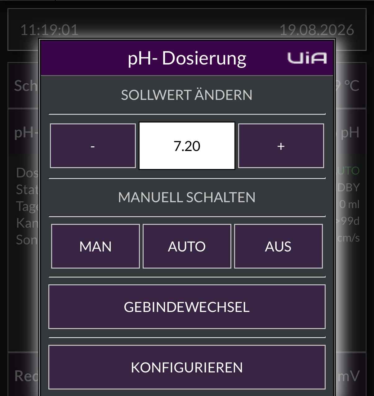

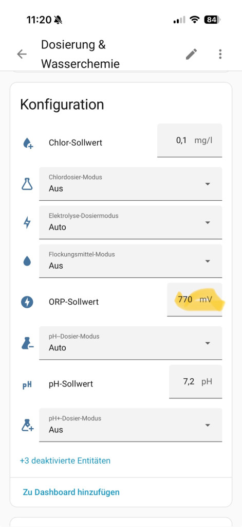

Jetzt habe ich doch noch einen Fehler entdeckt:
In der violet ist als orp-Sollwert 710mV eingestellt, das addon liest den Wert wohl nicht korrekt, siehe Fotos.
Dad Gleiche beim Chlor-Sollwert und der pH-Sollwert stimmt zwar, das könnte aber Zufall sein, 7.2 ist ja Standard…

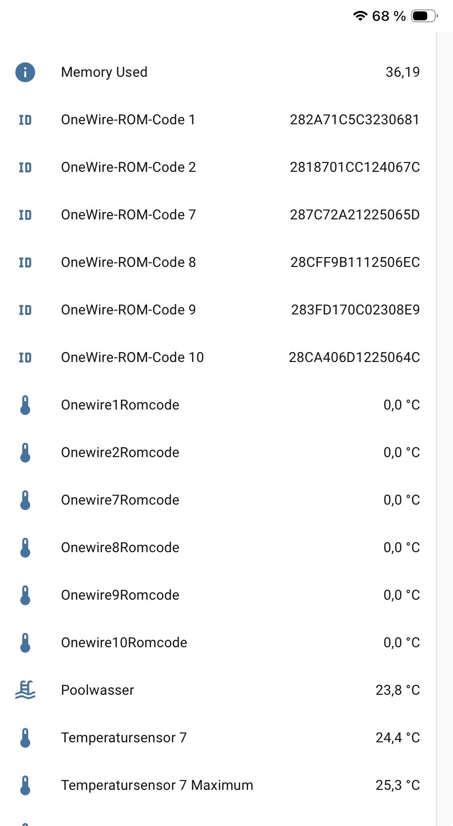

Und noch was:
Es gibt die OneWireRomCode-Entitäten 2 mal. Einmal richtig mit der ID und einmal fälschlicherweise als Temperatur.

Dein Verdacht mit dem pH-Wert war goldrichtig, das war Zufall. Die VIOLET führt die Sollwerte pro Dosierkanal: die Chlordosierung unter DOSAGE_chlorine_*, die Elektrolyse unter DOSAGE_electrolysis_*. Beide Schlüssel existieren immer, gelesen wurde aber nur der Chlor-Kanal — bei dir also ein Wert, den niemand pflegt. Daher 770 statt deiner 710 mV. Das Addon erkennt jetzt anhand der Kanal-Flags, welcher Kanal regelt, und liest und schreibt dann dessen Sollwert. Bei dir greift ab sofort der Elektrolyse-Kanal, bei Pools mit Chlorpumpe bleibt alles wie gehabt.

Gefunden: Die Steuerung meldet denselben ROM-Code unter mehreren Schreibweisen gleichzeitig (onewire1_rcode und onewire1romcode). Erkannt war nur die dokumentierte; die andere fiel in die Regel „alles mit onewire im Namen ist eine Temperatur" — daher der Doppelgänger mit 0,0 °C. Jetzt wird pro Fühler nur noch eine Entität angelegt, immer als Text. Die überzähligen verschwinden beim Neustart von selbst, die richtige behält ihre Entity-ID.
...es können aber auch beide Optionen simultan benutzt werden - falls das relevant ist.

Ab 2.5.7 gibt es in dem Fall beide: „Redox-Sollwert" für den Chlor-Kanal und „Redox-Sollwert (Elektrolyse)" daneben, analog beim Chlor-Sollwert. Wer nur einen Kanal betreibt, merkt nichts davon.
