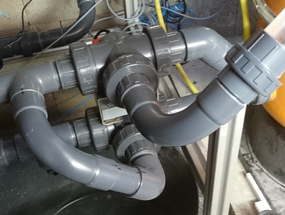

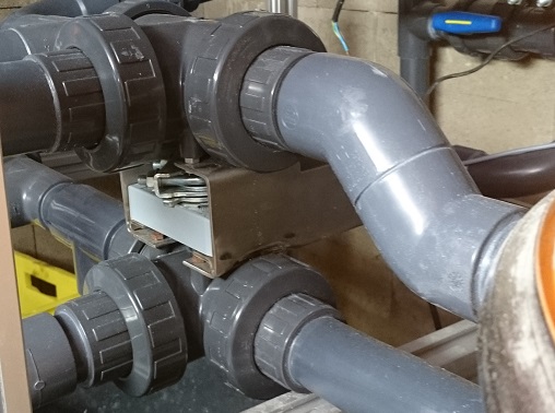

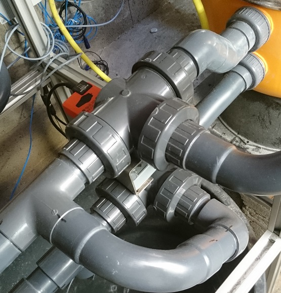

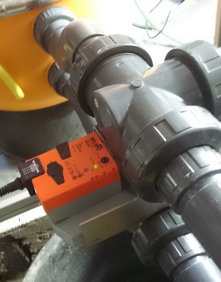

So hier noch die versprochenen Fotos...
Scheint jetzt auch soweit dicht zu sein, musste anfangs die innen verschraubten Dichtungen in den 3 Wegedingern nachziehen, da getröppelt wie Kieslaster, also "Handfest" is da nich... :D

Wieder mal richtig vermutet, aber nicht weil es direkt durchgedrückt hat, sondern weil der Kessel bis unten zu war...
Ventil ausgebaut, Belimo von der Welle gelöst, Drehrichtung umgestellt, Belimo wieder befestigt und dann gleich mal Rückgespült...

Was dann noch gefehlt hat wäre die Verbindung zwischen den beiden Hähnen, da hab ich einfach 20'er VA Hydraulikrohr (gibt's als "Reste" bei uns an der Arbeit :roll: ) genommen und das passend "geformt", das ist dann nur auf- bzw. dazwischen gesteckt (auf einem Foto Seite 7 sieht man das etwas).
