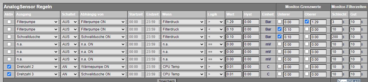

Nö, is ja keine "Bedingung" dabei... muss wie hier aussehen
viewtopic.php?f=41&t=675&p=11910#p11910 (CPU Temp als Bedingung verwenden... das ist dann immer erfüllt)
thakikka
- Beiträge: 170
Top, danke dir!
Muss "Drehzahl_3" dafür auf AUTO stehen oder ist das egal und die Regel greift immer?
....natürlich muss es auf AUTO stehen.
OFF ist OFF und bei ON würde sie ja sowieso schon laufen ???

Alex, wäre es eigentlich möglich, ebenso wie bei der Zeitsteuerung auch bei den Analogregeln noch eine zweite Seite zu bekommen, also mehr Plätze?
Ich habe aktuell nur noch drei Regeln "frei" und befürchte, dass spätestens wenn nächstes Jahr noch Messung und Dosierung hinzukommen, wird es eng.
Ne, nur diese acht.
Was hast denn alles eingestellt bisher?

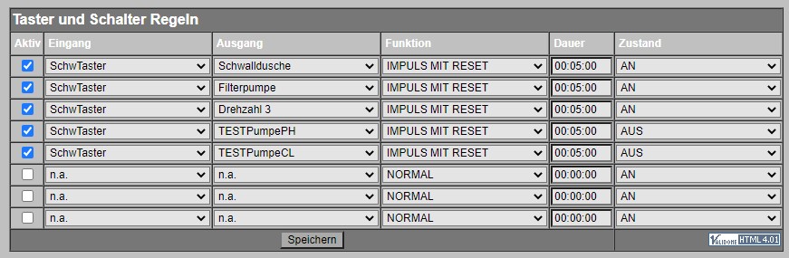

Ich bräuchte idealerweise ja im nächsten Jahr mindestens noch folgende Regeln:
PH-Pumpe AUS, wenn Drehzahl_3 ON ist (... diese Drehzahl ist nur an, wenn die Schwalldusche läuft oder rückgespült wird ..)
CL-Pumpe AUS, wenn Drehzahl_3 ON ist (... diese Drehzahl ist nur an, wenn die Schwalldusche läuft oder rückgespült wird ..)
PH-Pumpe AUS, wenn Filterpumpe ON ist und Durchflussmesser einen Wert kleiner als X ausgibt
CL-Pumpe AUS, wenn Filterpumpe ON ist und Durchflussmesser einen Wert kleiner als X ausgibt
Über die beiden letzten Regeln könnte ich dann auch den Fall regeln, dass "Filterpumpe" ON ist (niedrigste Drehzahl), dadurch dass aber Drehzahl_2 nicht ON ist, passt sicherlich auch der Wert des Durchflussmessers nicht und somit wäre das Ziel erreicht, dass nur dann dosiert wird, wenn Drehzahl_2 aktiv ist und daher auch der Wert der Durchflussmessung passt.
Fehlen ggf. noch weitere Regeln in Bezug auf Messung/Dosierung, die ich jetzt noch gar nicht bedacht habe?
Warum sollte bei Drehzahl_1 nicht dosiert werden dürfen?
Die Schwalldusche wird über einen Digital-Input geschaltet?
thakikka
- Beiträge: 170
Ich dachte, dass das nicht optimal wäre, weil die Pumpe dann nur noch mit 1500 rpm läuft (statt mit 2500 rpm wie bei Drehzahl 2), dementsprechend würde doch der Durchfluss nicht mehr stimmen? Kann auch falsch gedacht sein, aber ich ging davon aus, dass für Messung und Dosierung idealerweise immer der gleiche Durchfluss gegeben sein sollte...?Alex hat geschrieben:Warum sollte bei Drehzahl_1 nicht dosiert werden dürfen?
Genau. An IO1 ist ein Taster angeschlossen.Alex hat geschrieben:Die Schwalldusche wird über einen Digital-Input geschaltet?
Dann dupliziere die entsprechende Regel und wende die auf "DREHZAHL_3" an... dann brauchst die Analogregel nicht.
>>Ich dachte, dass das nicht optimal wäre, w...
...kannst Dir schenken bei pH und Redox Messung. Die Anströmung wird so oder so im richtigen Bereich liegen.
thakikka
- Beiträge: 170
Danke dir! Ich würde es also quasi so machen? (Hab jetzt auch spontan noch die "Filterpumpe" hinzugefügt. Falls die Pumpe aus ist und die Schwalldusche via Taster aktiviert wird, würde so sogar die Filterpumpe angehen. Sehr cool!)
