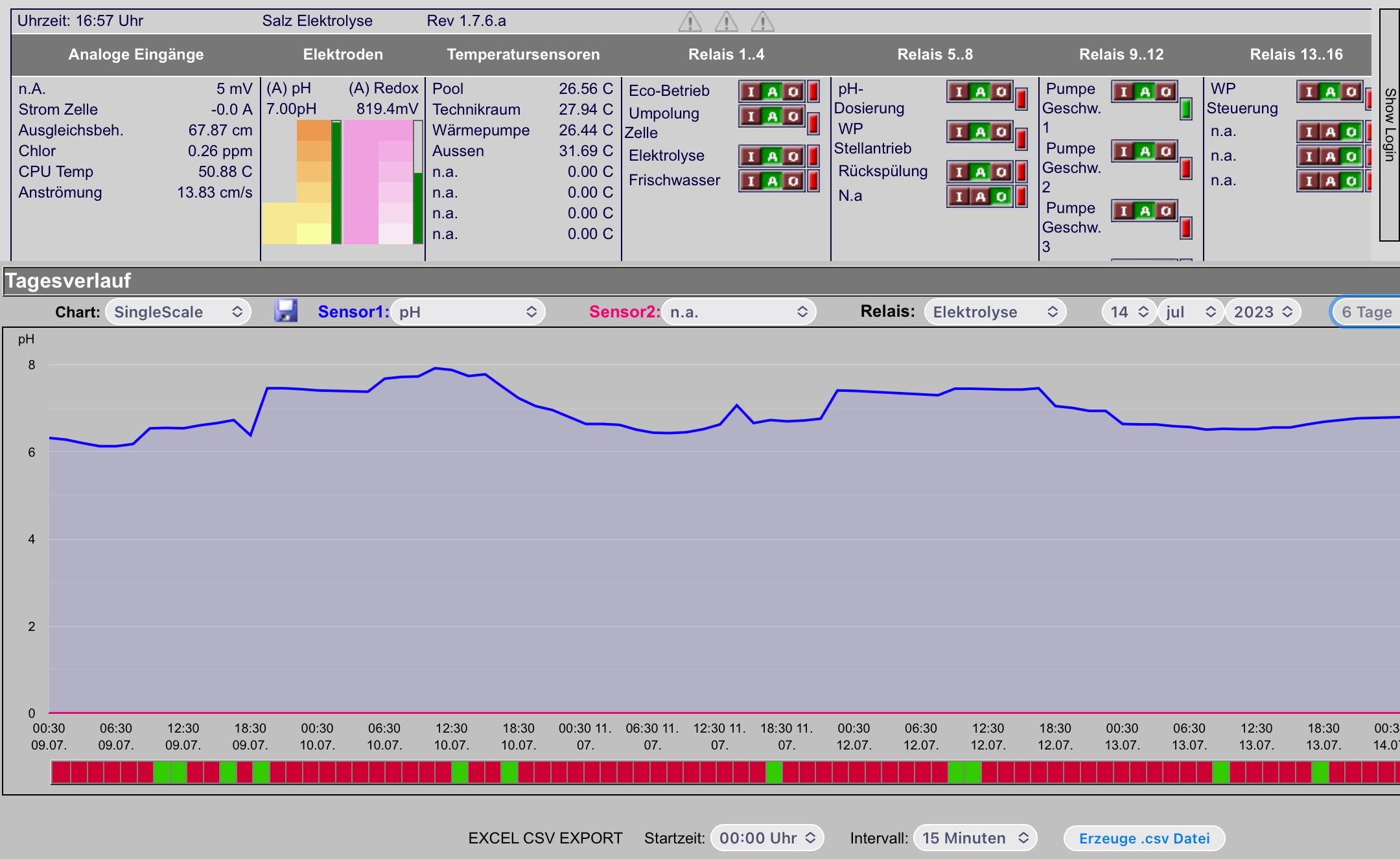

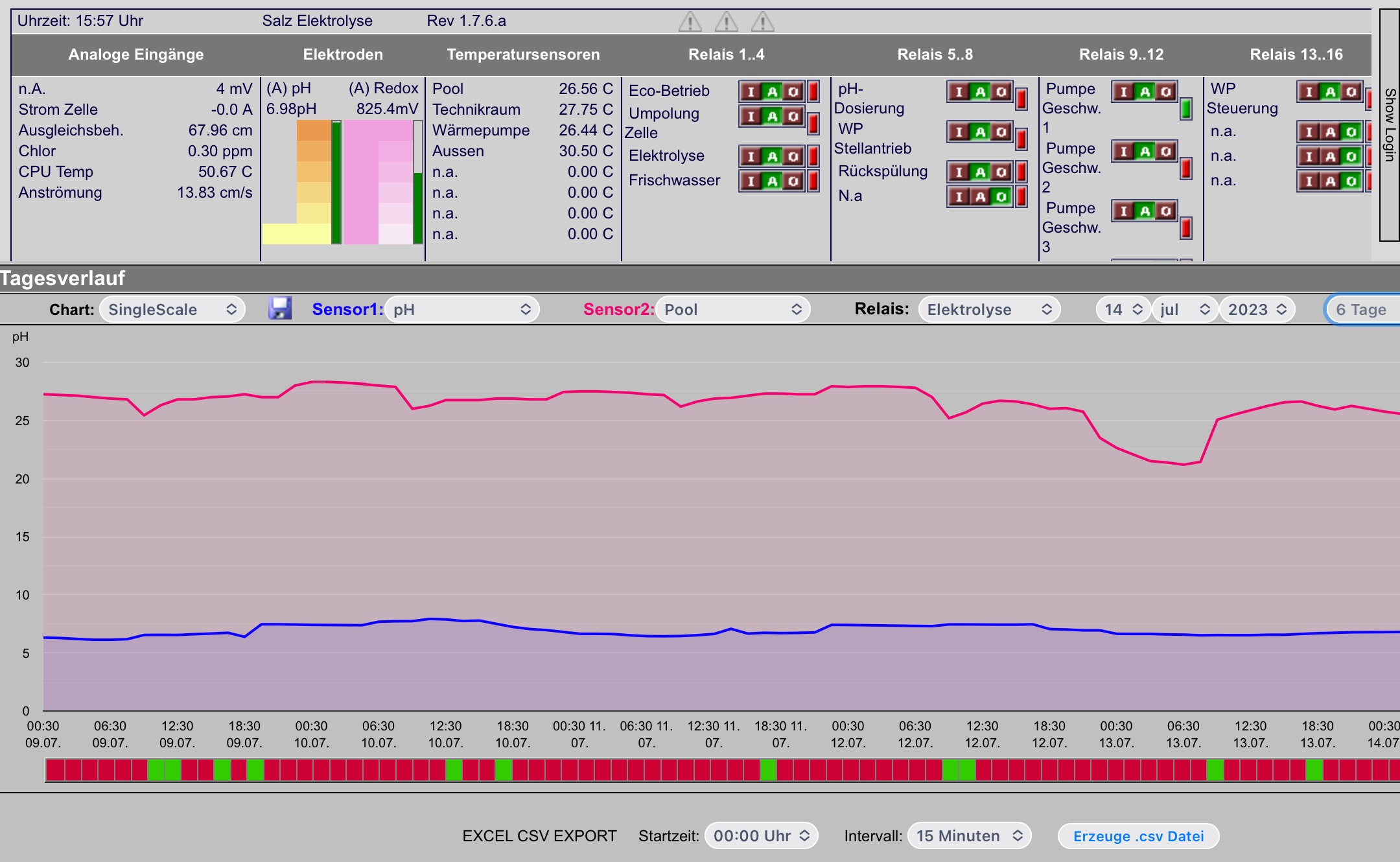

Mach mal bitte nen Screenshot vom Verlauf des pH Messwertes mit Auswahl über die letzten 7 Tage
Beiträge: 10444
Re: Neubau SEL Pool 8mx4mx1,5m

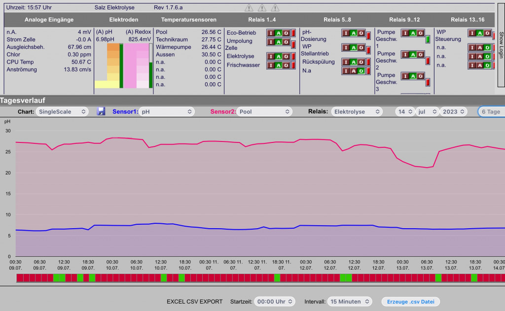

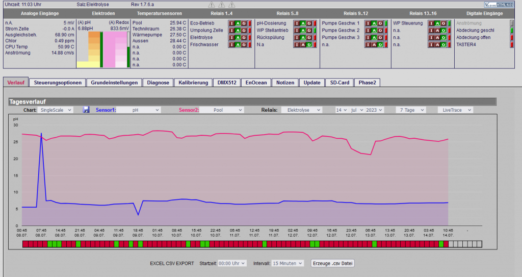

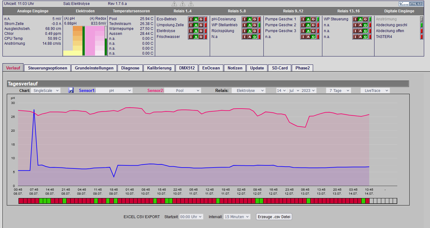

Erkennt man jetzt nicht wirklich viel mit dem Spike da vorne bis "25"... war sie da abgeklemmt?

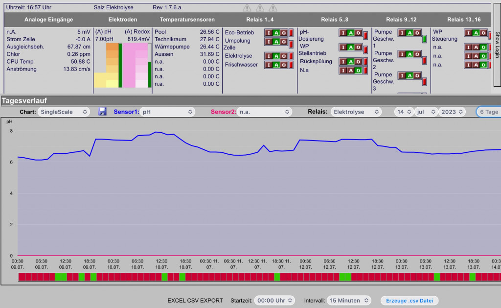

Kannst mal 6 Tage machen, damit der nicht mit drauf ist?

Beiträge: 10444
Manu99 hat geschrieben: ↑14. Juli 2023, 15:58 65EB4FB1-2FB1-4F80-9B85-14D2C7BC7B64.jpeg
sieht aber logischerweise genauso aus, wenn da noch die Temperatur mit auf der Skalierung ist

Manu99
Beiträge: 112
Registriert: 5. Dezember 2020, 15:56
Beitrag von Manu99 »
Ja das andere ist die Temperatur

Manu99 hat geschrieben: ↑14. Juli 2023, 16:08 Ja das andere ist die Temperatur
Ja eben. Es hilft NICHT wenn die mit drauf ist.... was soll ich denn am pH großartig erkennen so wie es auf dem Bild ist... sind das 5.5 sind das 8... sieht man doch so gut wie nix, wenn das so skaliert ist.

dürfte eher die Carbonathärte sein... mal anheben.
Die Elektrode löst das nicht aus, auch nicht wenn sie an der Verschleißgrenze wäre - die driftet dann einfach nur nach unten weg (halbwegs konstant) aber fängt nicht (kann auch nicht) an zu pendeln.
(Funktionierendes Kabel / Kontakt vorausgesetzt)
