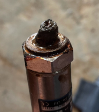

Sollen Manometer und Drucksensor gleichzeitig montiert sein, sind Kunststoff T-Stücke zu verwenden und so zu verbauen das der Drucksensor senkrecht steht.
Kurze Frage hierzu: Warum nur Kunststoff?
Habe den Thread durchgelesen und die Probleme mit dem T-Stück bei Seppy gelesen.
Aufgrund des Preises habe ich auch ein Edelstahl T-Stück bei pvc-Welt (wie guschtl) mitbestellt.
Passt einwandfrei…
Beiträge: 10389
Re: DRUCKSENSOREN | FILTERDRUCKMESSUNG
...weil zwei unterschiedliche Metalle, zusammen mit einem Elektrolyt (hier das Poolwasser) halt ein galvanisches Element ergeben. Wenn man möchte das alles möglichst schnell auseinanderfault... macht mans halt so - ansonsten verwendet man Kunststoff.

Ich muss jetzt nochmal nachfragen wegen dem T-Stück :oops: ich hätte es gern verstanden bzw. richtig gemacht.
Das Prinzip ist mir schon klar, Korrision zweier Metalle. Habe auch die beiden teuren Plastikteile bestellt, aber prinzipiell hat sich nix geändert.
Wenn ich das Kunststoff-TStück mit dem Edelstahl-Drucksensor und dem Manometer vom Cantabric Filter zusammenschließe, hab ich genauso Messing und Edelstahl montiert?!
Beiträge: 10389
Es geht vorrangig um die "direkte" Verschraubung zweier Metalle miteinander. Wenn Du einen "Metall" Winkel (oder T-Stück) nimmst, dann schraubst Du da den "Metall" Drucksensor direkt rein.... oder am anderen Ende das Messing Gewinde des Manometers in ein (z.B.) Edelstahl T-Stück... das geht nicht gut - das niederwertigere Metall korrodiert weg.
Beiträge: 10389
Sieht dann (in unter 2. Jahren) zur Not auch mal so aus, wenn es egal ist was vorgeben wird ... wir schreiben die paar Sachen (die wir wirklich "vorgeben") ja alle nicht ohne Grund.

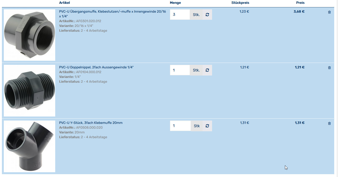

ich habe den Filterkessel Bilbao 500. Ich hatte gestern ein merkwürdiges Erlebnis. Der Drucksensor direkt in die Öffnung des Kessel zu schreiben funktioniert nicht. Das mitgelieferte T-Stück des Kessel (Eine Seite 1/8 Zoll Manometer, andere Seite 1/4 Zoll Entlüftung) hingegen passt. Ebenso passt der Entlüftungsstopfen direkt in den Kessel.
Warum könnte der Drucksensor dennoch nicht passen?
Da ich das mit den über 10 Euro für ein T-Stück im empfohlenen Shop fast "unverschämt" finde habe ich mir das angehangene bei PVC Welt zusammengestellt. Ich würde das gerne mit dem Y Stück machen. Funktioniert das mit dem Drucksensor ich habe irgendwo was mit max 60 Grad gelesen, ich hoffe es war die Neigung gemeint. Könnten die Teile passen oder mache ich mir mit der Kleberei vergebene Liebesmühe?
Vielen Dank und euch einen schönen Tag. Das Forum ist wirklich klasse und es macht mir Spaß die Anlage zusammenzubauen.
Beiträge: 10389
Der Drucksensor hat ein G1/4" Gewinde. Wenn der nicht in den Kessel passt, dann passt der 1/4" Doppelnippel, den Du da rausgesucht hast ja auch nicht - ist ja das gleiche Gewinde.
Wüsste aber nicht, das der Bilbao ein anderes Gewinde oben im Deckel hat.

Beitrag von danielsche »
Moin Alex,
danke mal wieder für die schnelle Antwort. Heute morgen nochmal getestet, der Drucksensor passt nun auch, aber sehr sehr sehr stramm.... Ich glaube das Gewinde des Sensor ein ein bischen ausgeprägtere Windungen, die bei den Kunststoffteilen sind quasi nicht so tief, Die Steigung ist identisch. Aber nochmal zurück, würde das mit dem Y Stücken gehen? Kann ich den Drucksensor quasi auf 45 Grad neigen? Oder lieber wie mein Vorgänger hier, TStück und dann den Drucksensor oben drauf und an der Seite das Manometer mit dem mitgelieferten T-Stück anschließen?
