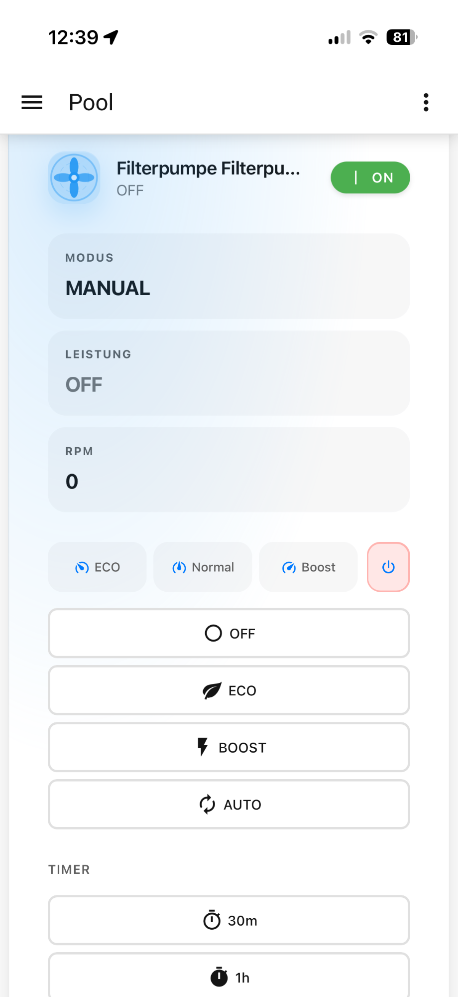

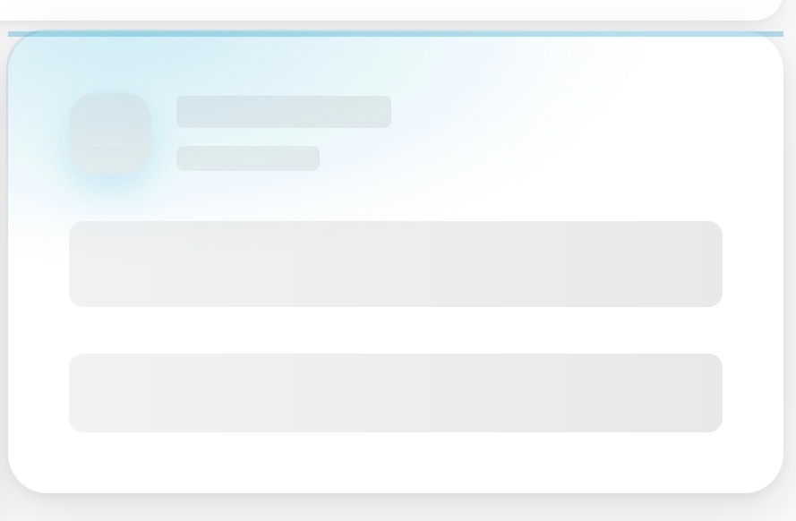

Hi Basti,
Ich habe V0.4.3 der violet-card installiert. Und dann die overview, pump und dosing-card ausprobiert.
Bei mir tut nach wie vor nur die overview-card, die pump-card sieht unverändert aus und zeigt falsche Werte (pumpe aus, obwohl sie läuft.
Und die dosing-card scheint völlig kaputt, siehe Screenshot
Viele Grüße Stefan
Viele Grüße Stefan

So, ich habe nun fast alle Karten durchprobiert, folgende sind fehlerhaft;
- pump: Falsche/fehlende Entitäten
- solar: sieht aus wie oben die dosing-card (sceenshot von vorhin) Findet seine Entität nicht
- dosing: Findet seine Entität nicht
- backwash: Findet seine Entität nicht
- flowrate: Findet seine Entität nicht
- calibration: sieht komisch aus
- details: Findet seine Entität nicht

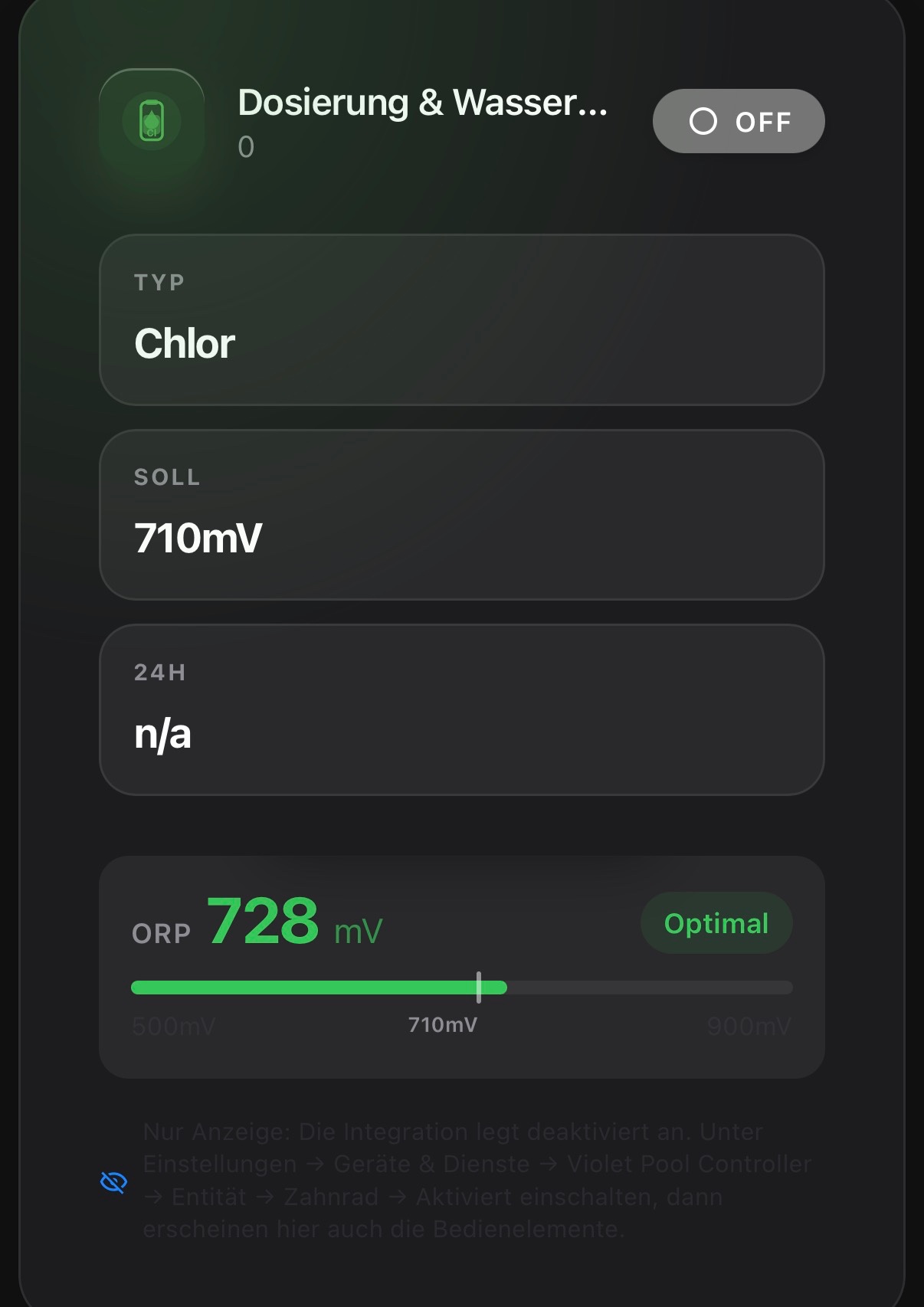

Violet-card V0.5.2:
Jetzt sieht die dosing-card so aus:
Dosing_type bringt nur einen Fehler

violet-card V0.5.4:
Ich habe ziemlich weit unten in den Einstellungen ein Drop-down-Menu entdeckt, mit dem man den dosing-type einstellen kann. Das tut einwandfrei. Ob die Option in einer vorherigen Version da war, kann ich aber nicht sagen
Auf jeden Fall hätte ich an der Stelle niemals so eine Einstellung gesucht, vorher sind jede Menge (unwichtige) Einstellungen zum Aussehen der Karte. Funktionalität gehört mM nach oben…
Chlor wird immer noch in mV(ORP) dargestellt, ich habe aber einen Chlor-Sensor. Warum?
So langsam wird’s
So langsam wird’s

violet-card V0.5.5:
Bis auf kleine Anzeige-Fehler (bei Auswahl des dosing_type steht Chlor (ORP), ausgewählt wird aber Chlor in mg) passt es jetzt
. Ich habe aber nicht jede Option ausprobiert.
Gut wäre aber, wenn man „Chlor“ in beiden Varianten auswählen könnte (redox und freies Chlor).
Sehr schön…
Sehr schön…
