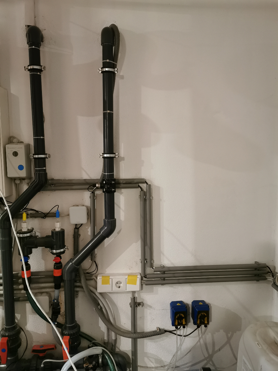

anbei an Foto des Montageplatzes rechts neben den 50er Rohren,
das rechte ist die Retourleitung von der Wärmepumpe.
Wenn ich allerdings so drüber nachdenke könnte ich ja nach dem Bypass einen 90° Bogen nach oben setzen und die Zelle waagrecht montieren

...ich denke ich würde sie direkt senkrecht einbauen. Is "einfacher" (weniger Rohr-"verhau")

Bei der waagrechten Anordnung musst du nur aufpassen, dass die Rohre entleerbar sind, nicht dass dann, wenn du die Zelle abschraubst, deine Hütte zumindest mit dem Wasser, was sich im Bypass befindet, unter Wasser steht...
