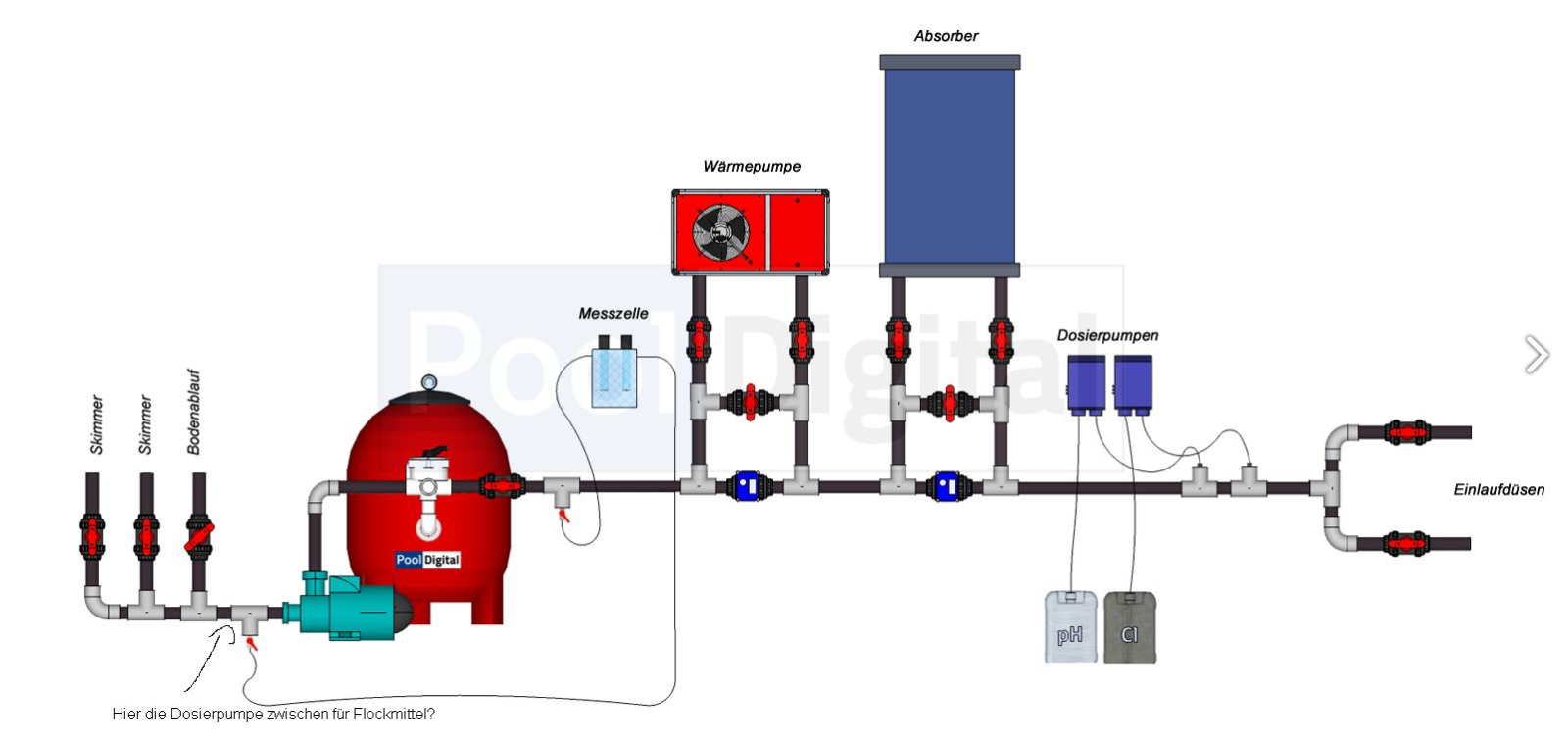

Wie binde ich die dritte Dosierpumpe (für Flockungsmittel) idealerweise ein? Einfach nur per Zeitsteuerungsregel? Ich habe gerade auch keinen Plan, wie oft ich wie lange dosieren müsste.

Ja... irgendwas zw. 20 und 50ml pro 10m³ pro Tag (Dosierpumpe fördert ~25ml/min) ... kannst nach belieben "verteilen" ...3x je 1 Minute z.B.

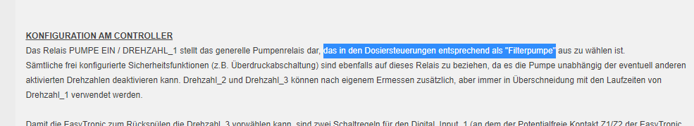

Hm... also aktuell habe ich auf "Drehzahl1" die 1. Drehzahl (sehr, sehr langsam) und auf "Drehzahl2" und "Drehzahl3" entsprechend die anderen beiden. "Drehzahl3" wäre die "normale", also ganz schnelle Geschwindigkeit der Pumpe, die im Grunde nur bei Nutzung der Schwalldusche und beim Rückspülen zum Einsatz kommt. "2" ist die runtergeregelte, mit der sie quasi den ganzen Tag über läuft.
Da "Drehzahl1" nur wenig genutzt wird, würde es vermutlich Sinn machen, dass ich "Drehzahl2" dann in den Dosiersteuerungen entsprechend als "Filterpumpe" auswähle?
...na ja was steht dem in dem Text den ich verlinkt und extra noch als Bildchen eingefügt habe?

kann die Dosierpumpe für Flockmittel hier hin?
