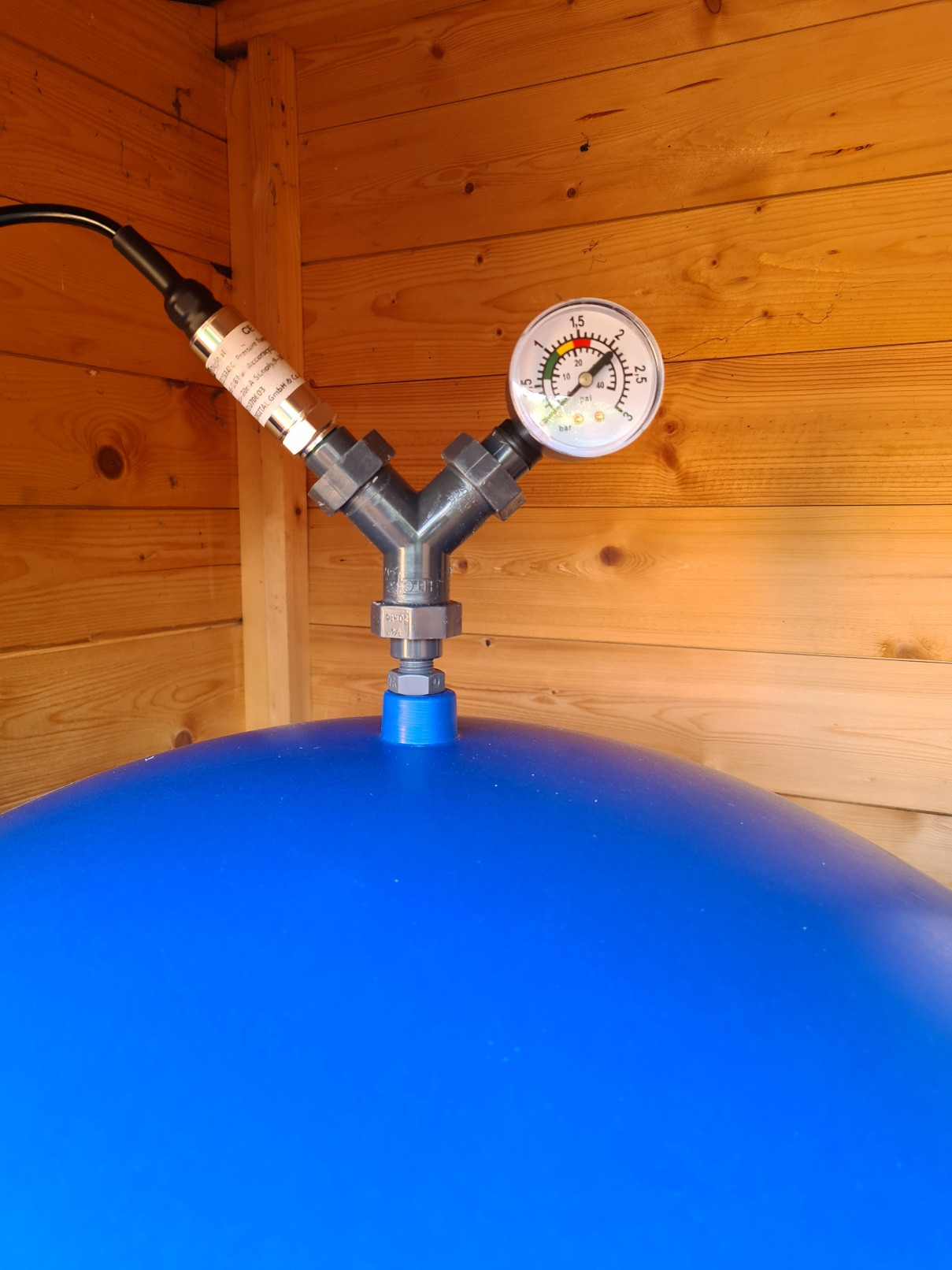

Hi zusammen,
bin grade dabei im esska-Shop die von Alex im ersten Beitrag empfolenen Fittinge in den Warenkorb zu werfen und hätte mal ne Frage zu analogen Manometern.
Bei mir ist ein originales Topras drauf, wo seit einiger Zeit die Glyzerinfüllung raus läuft. Macht also Sinn, es nun gleich mit zu tauschen, wenn der Drucksensor eh installiert wird bzw gleich mitzubestellen im esska-Shop.
Da gibt es jetzt entweder die Variante vollkommen aus Edelstahl:
https://www.esska.de/shop/Glycerin-Mano ... 0000-11180
oder mit Messystem aus Cu-Legierung und Messing Anschluss:
Optisch scheint mein aktuelles Manometer einen Messing Anschluss zu haben.
Ist das dann richtig, dass man mich damit eigentlich über's Ohr gehauen hat, weil Messing ja nicht Chlor fest ist und ich folglich jetzt die wirklich teure reine Edelstahl-Variante bestelle?
Danke & lg michael

Frohes Neues Jahr! Und bitte nochmal um Hilfe zum hier schon viel diskutierten Gewinde-Thema, denn zu Gewinden bin ich keine helle Leuchte.
Also, ich behalte mein altes Manometer und lasse das Glycerin einfach weiter oben raus tropfen, nachdem ich gelesen habe, dass die dann auch weiter funktionieren und das Glycerin nur da drin ist um den Zeiger zu stabilisieren. Denn wenn der ein wenig zappelt stört mich das nicht, habe nur im Poolkeller keine Empfang und sehe folglich dort dann keine Daten vom Drucksensor. Weshalb ich das analoge Gerät gerne zusätzlich haben mag.
Soweit so einfach und um es nicht kompliziert zu machen, habe ich einfach die beiden Esska-Links aus dem ersten Beitrag hier von Alex bestellt und hoffte damit sei mein Problem gelöst.
Gut, ist es natürlich nicht, wieso auch. Esska hat mich bis Freitag vertröstet um mir dann eine Lieferzeit von weiteren 19 Wochen für das T-Stück auf's Auge zu drücken. Der Anruf dort ergab, das sollte kein vorgezogener April-Scherz sein. Und auch drei weitere Shops habe ich angerufen, die meinten 'ja da hätten wohl eh alle den gleichen Lieferanten und unter 19 Wochen wäre nix zu wollen'.
Ganz prima, daher die Frage, kann ich mir einfach bei PVC-Welt oder MCM ein T-Stück in 1/2" oder 3/8" bestellen und dazu 3x ein Redstück davon auf 1/4" und dann auch dort im Shop einen 1/4" Doppelnippel?
Weil ich meine irgendwo bei Esska was zu zylindrischen Gewinden gelesen zu haben und das scheinen die ja bei PVC-Welt/MCM dann nicht zu sein, oder?
Daher bitte nochmal Rat für Gewinde-Ahnungslose...
Besten Dank & lg michael

solange das mit Gewinden irgendwie zusammenpasst ist es ja ok. Wie das mit Adaptern gelöst ist, spielt eher keine Rolle.

besten Dank für Deinen geduldigen und unermütlichen Support - bist Du so gut einmal drüber zu schauen... in Anlage das aktuelle Objekt und der Warenkorb bei MCM.
[Vielleicht auch für alle interessant, denen Esska zu teuer ist (da waren ja einige Stimmen) und die nicht kleben wollen - bei PVC Welt wohl noch billiger aber auch aktuell nicht am Lager.]
Und kannst Du aus Deiner Erfahrung sehen, bei mir muss dann das Manometer ab und da kommt der Doppelnippel drauf, sprich das Manometer hat aktuell 1/4", richtig? Oder ist das vom Foto nicht zu sagen, sollte ich irgendwas messen?
Danke & lg michael

So schaut dann die 7Eur Variante aus, finde das jetzt nicht schlimm den Weg über 3/8” zu nehmen...
Beiträge: 10147
Re: DRUCKSENSOREN | FILTERDRUCKMESSUNG
Jo. passt doch :)
'War das alles 3/8" am Kessel und Manometer?
miki
Beiträge: 72
Registriert: 25. Dezember 2018, 22:23
Beitrag von miki »
Nee, Manometer is kleiner, vermute 1/4. Habe aber nicht gemessen, weil ist mit Teflon abgedichtet. Aber hinten der Hahn war 3/8 und mit Dichtung, das hatte ich ja dann gemessen und reichte mir für meine Aktion.
Was ich immer noch nicht verstehe ist, warum aus meinem Glycerin Manometer oben wo man den Transport-Nippel auf machen muss das Glycerin langsam raus kommt... Aber vielleicht muss man das auch nicht verstehen.
Auf jeden Fall lief Dein Drucksensor auf Anhieb und ist sich auch 100% einig mit den Werten des tropfenden Glycerin Manometer ;-)
Ergo mal wieder besten Dank, lgm
