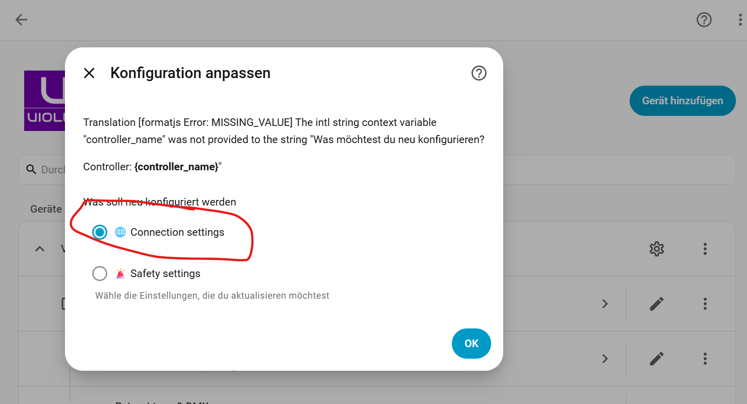

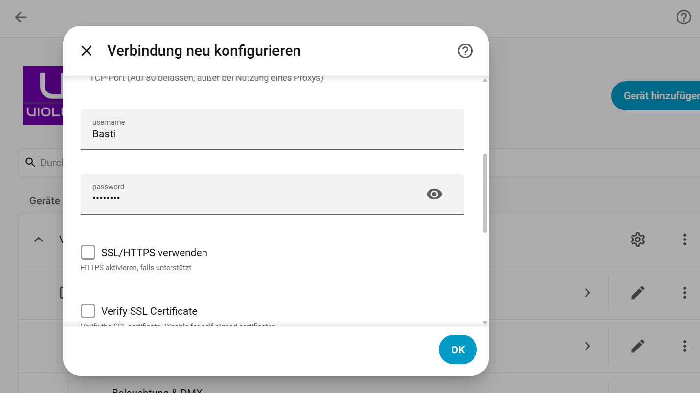

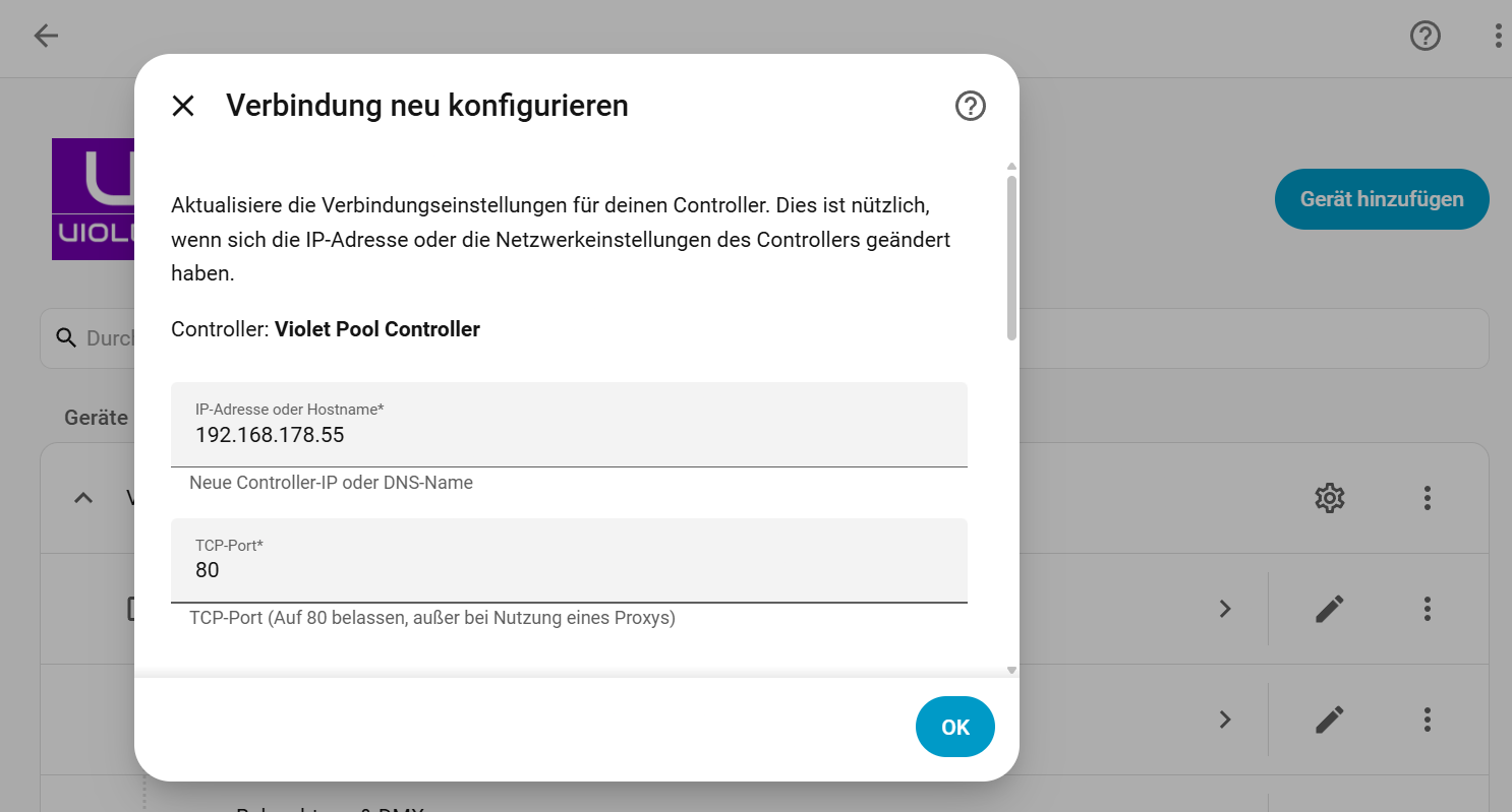

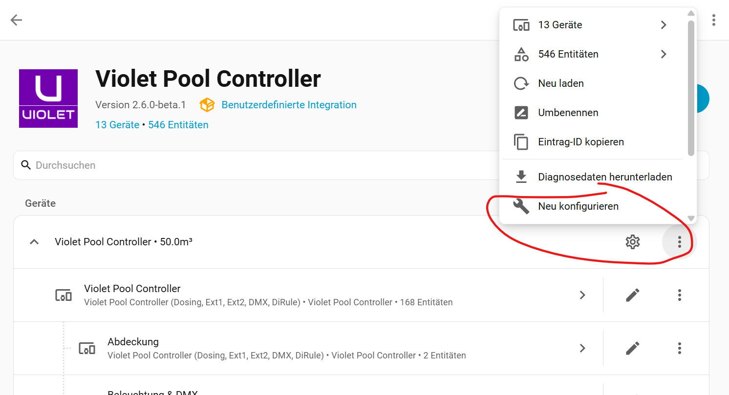

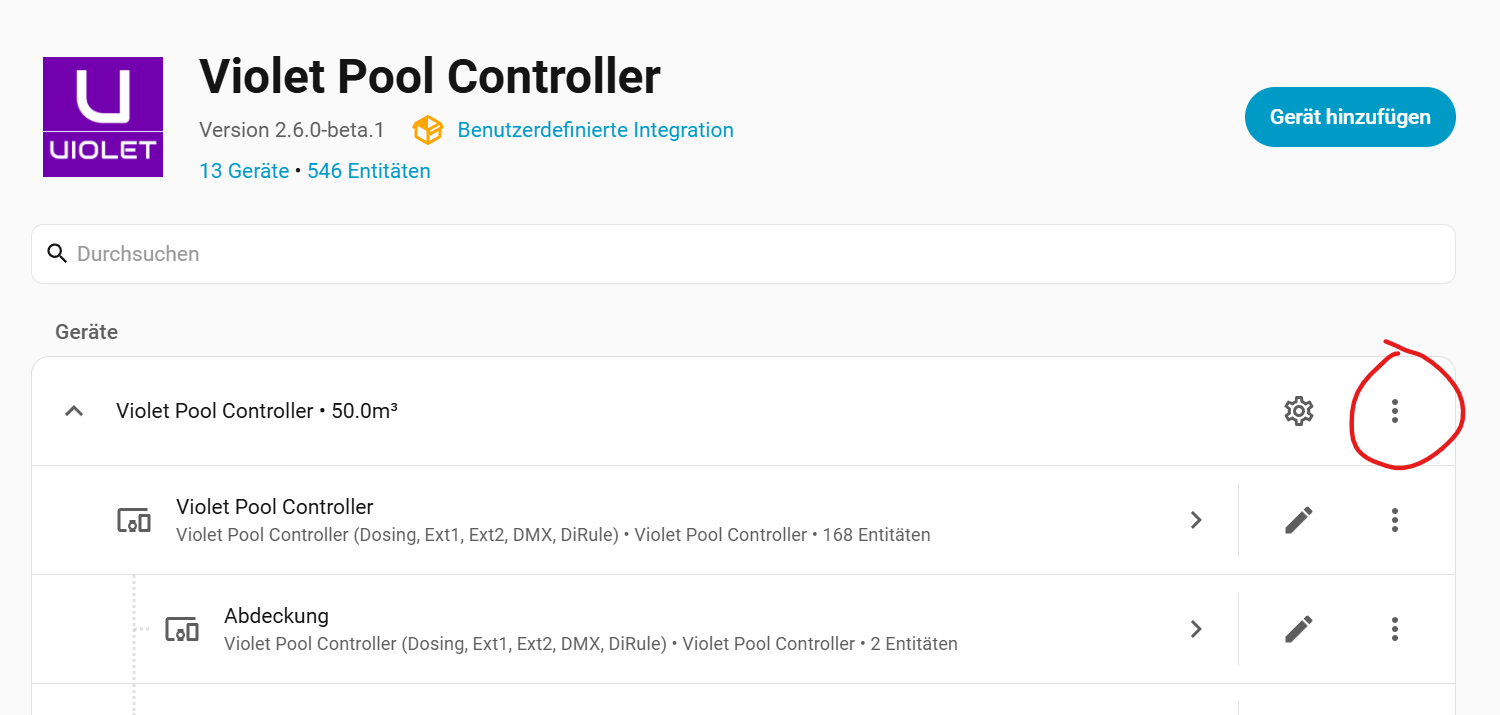

Hmm weder IP Noch Anmeldedaten. Es wurde nicht Gefragt oder muss da irgentwo Manuel passieren. War vorher über Homekit im has Verbunden. Da wa auch kein Schalten möglich.

Herzlichen Dank für die sehr Ausführliche Hilfe.
Das war es nun klappt es.
