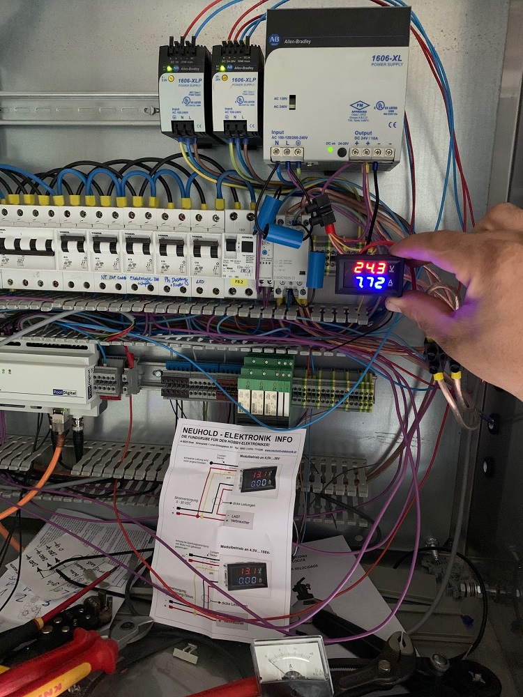

Hallo Leute,
wollte euch mal eine günstige Strommessung zeigen:
https://www.neuhold-elektronik.at/catsh ... ts_id=7268
Dieses Kombimessgerät kostet 4,95 EUR und reicht mMn fürs erste aus.
Ich werde eventuell auch noch auf den hier im Forum empfohlenen Stromsensor umsteigen, um die Werte
auf einem Analogeingang zu erhalten und mitloggen zu können - trotzdem finde ich diese Lösung auch OK, so oft füllt man Salz ja nicht nach.
Wenn ihr diesen Sensor nutzt, dient die Stromanzeige als Hilfe, wie hoch der Salzgehalt im Pool ist.
Soweit ich die anderen Infos hier richtig verstanden habe:
Ab 9A ist zu viel drinnen - tut der Zelle nicht gut.
Unter 7A bitte Salz nachfüllen, in 5-10kg Schritten, so bin ich gestern gleich auf 8,3A gekommen.
Vielleicht für jemanden interessant, ich dachte ich teils mal!
Schöne Grüße,
Robert
Schöne Grüße,
Robert
