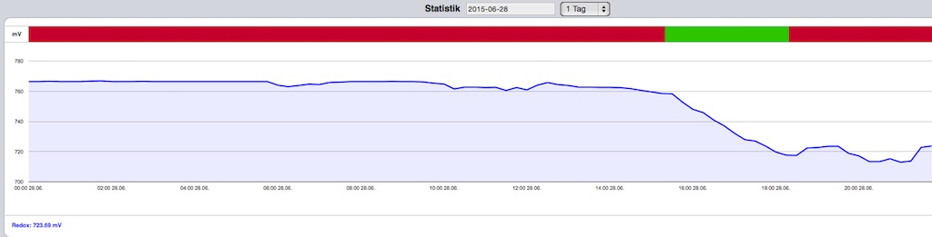

gerald090
- Beiträge: 26
- Registriert: 6. Mai 2015, 21:52
Re: DOSIEREINSTELLUNGEN CHLORCONTROL - ELEKTROLYSE
ich habe seit einigen Tagen nun den Poolcontroller am Laufen.
Pool ist überdacht und derzeit kein Badebetrieb.
Redox die letzen Tage immer konstant.
Bei täglicher Messung des Chlorwertes viel auf, dass sich das Chlor jeden Tag etwas abgebaut hat bei gleichem Redoxwert von etwa 760.
Heute war das Chlor schon bei 0,3 und so hab ich entschlossen, den Redox Sollwert von 730 auf 770 zu erhöhen.
Bei 730 hatte ich vor ein paar Tagen den Chlorwert von 1 gemessen und so den Sollwert danach gestellt.
Also nach dem der Chlorwert schon auf 0,3 war, wurde der Sollwert erhöht und die Elektrolyse begann 3 Stunden zu produzieren
bis sich am Abend die Pumpe abgestellt hat.
Jetzt messe ich wieder einen Chlorwert von 1 aber was mich wundert ist, warum sank plötzlich nach dem Start der Chlorproduktion
der Redoxwert so ab (siehe Grafik).
- Bildschirmfoto 2015-06-28 um 21.59.38.jpg (93.86 KiB) 77 mal betrachtet
