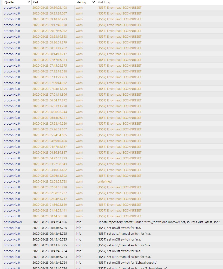

Ich muss leider nochmal auf den "Error: read ECONNRESET"-Fehler im Log kommen.
Von Programmierung hab ich keine Ahnung, aber kann es sein, dass es an einer keepalive-Geschichte hängt?
Ich konnte beobachten, dass wenn ich im Browser die ProCon-Weboberfläche auf habe, es NICHT zu Fehlern kommt. Schließe ich sie, kommt der erste Fehler nach kurzer Zeit, nach etwas längerem Zeitraum kommen dann dauerhaft Fehlermeldungen.
Ich bin mir nun nicht sicher, woran es liegt. Das Ganze hängt hier an einem Fritz-Repeater mit LAN-Anschluss.
Vermutung: Die Verbindung geht irgendwie "schlafen" (seitens Fritz?), wenn nicht aktiv Daten angefordert werden, bspw. über einen Browser-Aufruf.
Kann man da irgendwas programmiertechnisch machen, dass die Verbindung entsprechend aktiv bleibt?
Sorry, ist für mich schwierig zu beschreiben. Ich kann gerne noch weiter beobachten und testen.

Ich habe gestern Nacht nochmal alles neugestartet und dann frisch laufen lassen. Hier das ioBroker-Log seitdem:
Wobei das noch "harmlos" ist. Hier mal ein kleiner Auszug von einem etwas früheren Log:

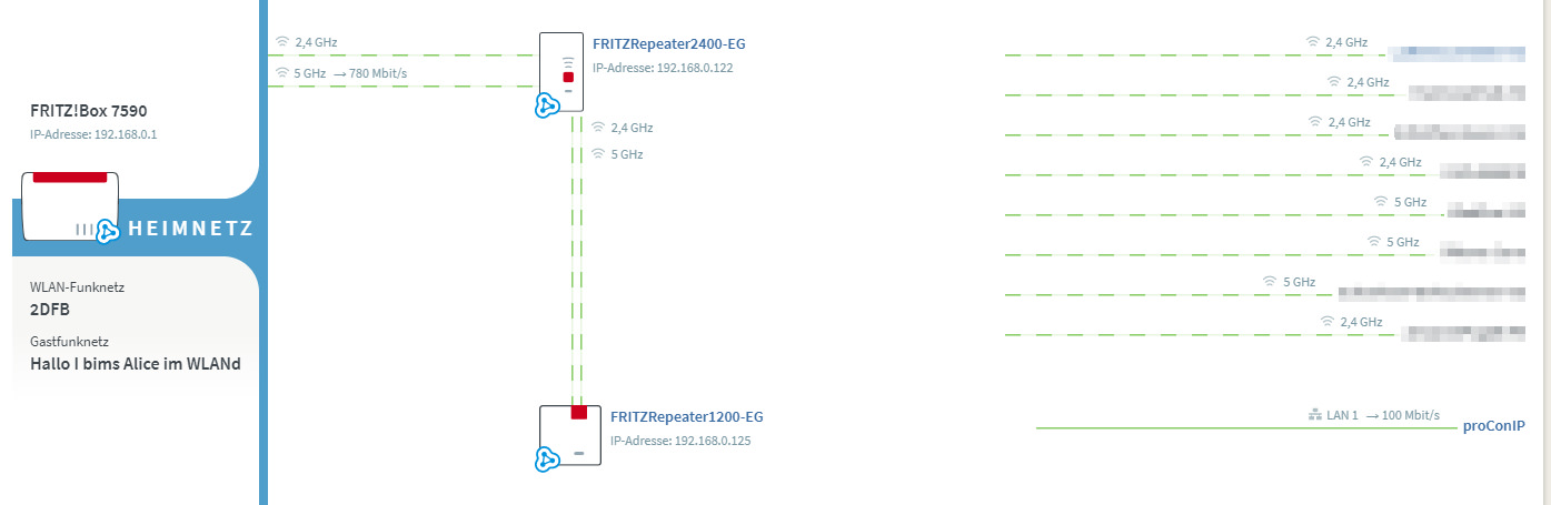

yannic hat geschrieben:
  • In welchem Betriebsmodus ist der Repeater eingerichtet? (Damit meine ich "Mesh ja/nein?", "Via LAN oder WLAN an der Fritzbox?")
Genau, MESH. Insgesamt ist der Aufbau so:
FRITZ!Box 7590
-> FRITZ!Repeater 1750E (Obergeschoss) via WLAN / MESH
-> FRITZ!Repeater 2400 (Erdgeschoss) via WLAN / MESH
--> daran FRITZ!Repeater 1200 (Garten/Technikbox) via WLAN / MESH
---> daran (via LAN) der Poolcontroller
IPs allesamt manuell vergeben. DHCP ist aktiviert.

Beiträge: 10331
Re: ioBroker Adapter für die Smart Home integration
von welchen Geräten? Von den ganze Repeatern oder von allen Netzwerkgeräten?
>>DHCP ist aktiviert.
...und auf welchen Bereich ist der DHCP Server eingestellt?
WLAN Sendeleistungs-Einstellungen in der Box stehen auf max? (nicht auf automatisch)
Energiespar-Modi für LAN und WLan sind aus?
Mach das 5GHz Frequenzband mal aus, das generell nur 2.4 verwendet wird.

Vielleicht noch ganz interessant. So fing es dieses Mal an. Es kommt erst ein paar Mal die "ECONNRESET"-Fehlermeldung, dann geht es im 3000ms Takt mit den ETIMEDOUT-Meldungen weiter.
procon-ip.0 2020-08-23 14:38:07.020 warn (1038) Error: connect ETIMEDOUT 192.168.0.111:80
procon-ip.0 2020-08-23 14:38:03.948 warn (1038) Error: connect ETIMEDOUT 192.168.0.111:80
procon-ip.0 2020-08-23 14:38:01.005 warn (1038) Error: connect ETIMEDOUT 192.168.0.111:80
procon-ip.0 2020-08-23 14:28:42.373 warn (1038) Error: read ECONNRESET
procon-ip.0 2020-08-23 14:25:32.872 warn (1038) Error: read ECONNRESET
procon-ip.0 2020-08-23 14:23:28.269 warn (1038) Error: read ECONNRESET
procon-ip.0 2020-08-23 14:19:58.855 warn (1038) Error: read ECONNRESET

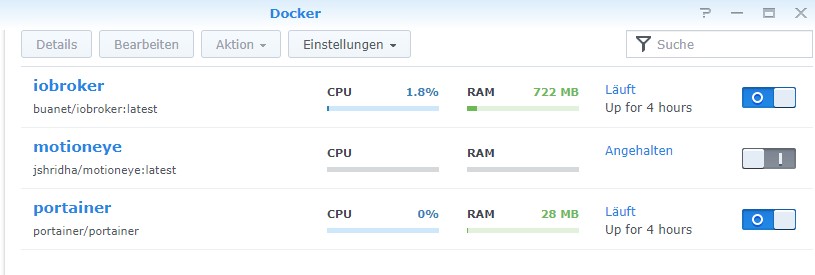

Na ja wenn sie zu langsam werden würde, dann könnte das zumindest eine Option für den ECONNRESET sein (weil die Procon dann schon lange geantwortet hat, bevor der ioBroker im Container überhaupt auf die Antwort wartet) ... zu den Timeouts würde das aber eher nicht führen.
Sind da drei docker Container installiert?

Genau, sind drei, aber nur zwei aktiv. Der dritte war mal ein Versuch von mir, eine Software zum Laufen zu bringen...
Ich habe ioBroker mit einer Anleitung aus dem Internet installiert. Dort wurde was mit "Portainer" gebaut. Frag mich nicht, wofür und was das ist... ich hab ioBroker damit zum Laufen gebracht und ansich läuft ja alles. Nur mit dem Poolcontroller will es nicht so recht klappen.
Ich hatte jetzt mal testweise die Diskstation-Firewall ausgeschaltet. Kam trotzdem zu dem bekannten ECONNRESET.
