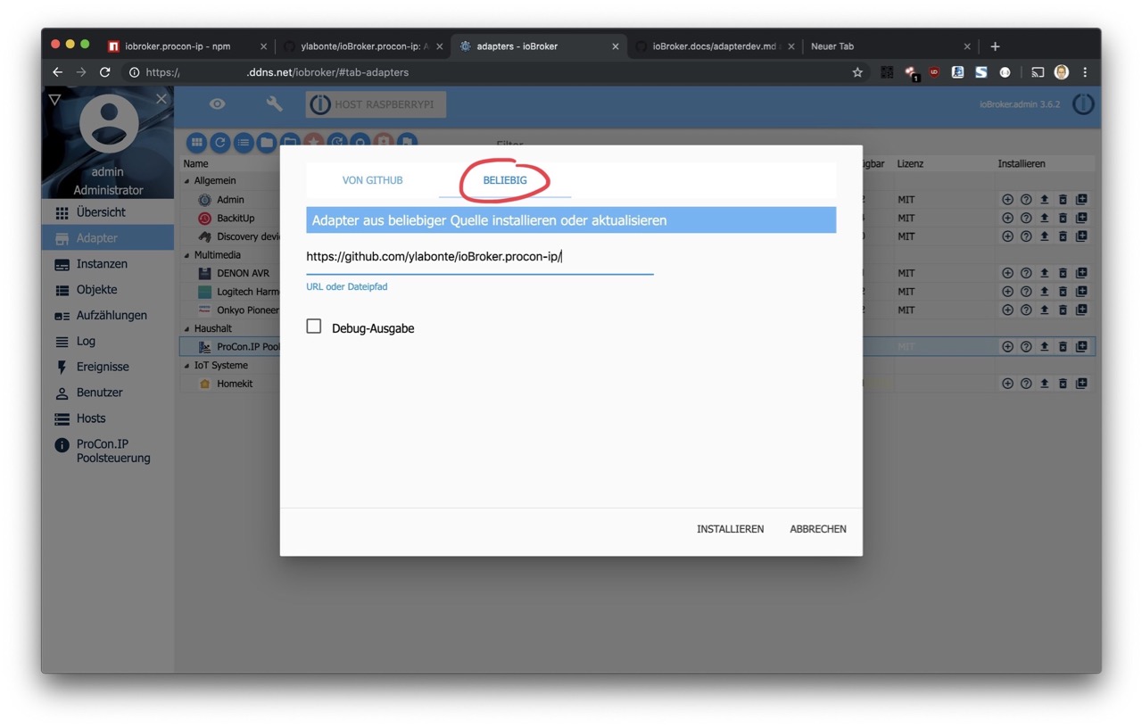

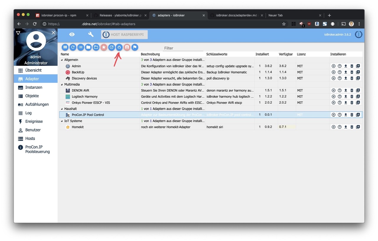

Installation
Um den Adapter bei ioBroker in die offizielle Liste der Adapter zu bekommen, damit man ihn auch einfach direkt daraus auswählen und installieren kann, müssen die Leute von ioBroker glauben, dass es eine Nachfrage für den Adapter gibt. Bis dahin muss man den Adapter über seine github.com URL (https://github.com/ylabonte/ioBroker.procon-ip/) oder direkt auf der Konsole mittels npm installieren. Wer den zweiten Weg gehen möchte, sollte sich soweit auskennen, dass er mit google selber ans Ziel kommt. Für alle anderen gibt es dann noch den Weg über den Admin Adapter:
  1. Zur Installation kann man einfach in der Oberfläche des admin Adapters auf den Menüpunkt „Adapter“ gehen.
  2. Über das github Icon ("Installation aus eigener URL") oben in der Leiste öffnet man dann einen Dialog öffnen.
    Installations-Dialog öffnen
    Bildschirmfoto 2019-07-09 um 02.48.51.jpg (167.11 KiB) 1083 mal betrachtet
  3. In dem Dialog wählt man dann den zweiten Tab ("BELIEBIG") aus und
  4. fügt die folgende URL in das Textfeld ("URL oder Dateipfad") ein:
    Installation aus github Repo
    Bildschirmfoto 2019-07-09 um 02.49.15.jpg (123.36 KiB) 1083 mal betrachtet

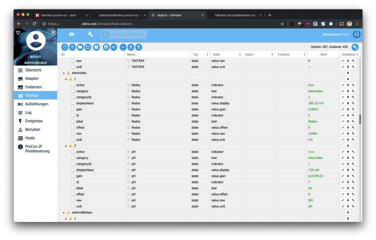

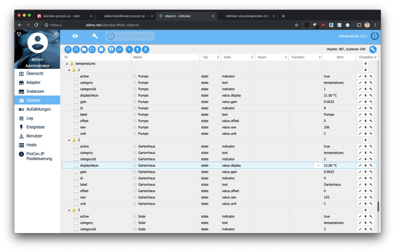

Hier noch ein paar Screenshots von den states, die der Adapter mitbringt:
Elektrodenmesswerte
Elektrodenmesswerte

Analog-Messwerte (CPU Temp) + Kenisterfüllstand
Bildschirmfoto 2019-07-09 um 02.31.41.jpg (188.04 KiB) 1082 mal betrachtet

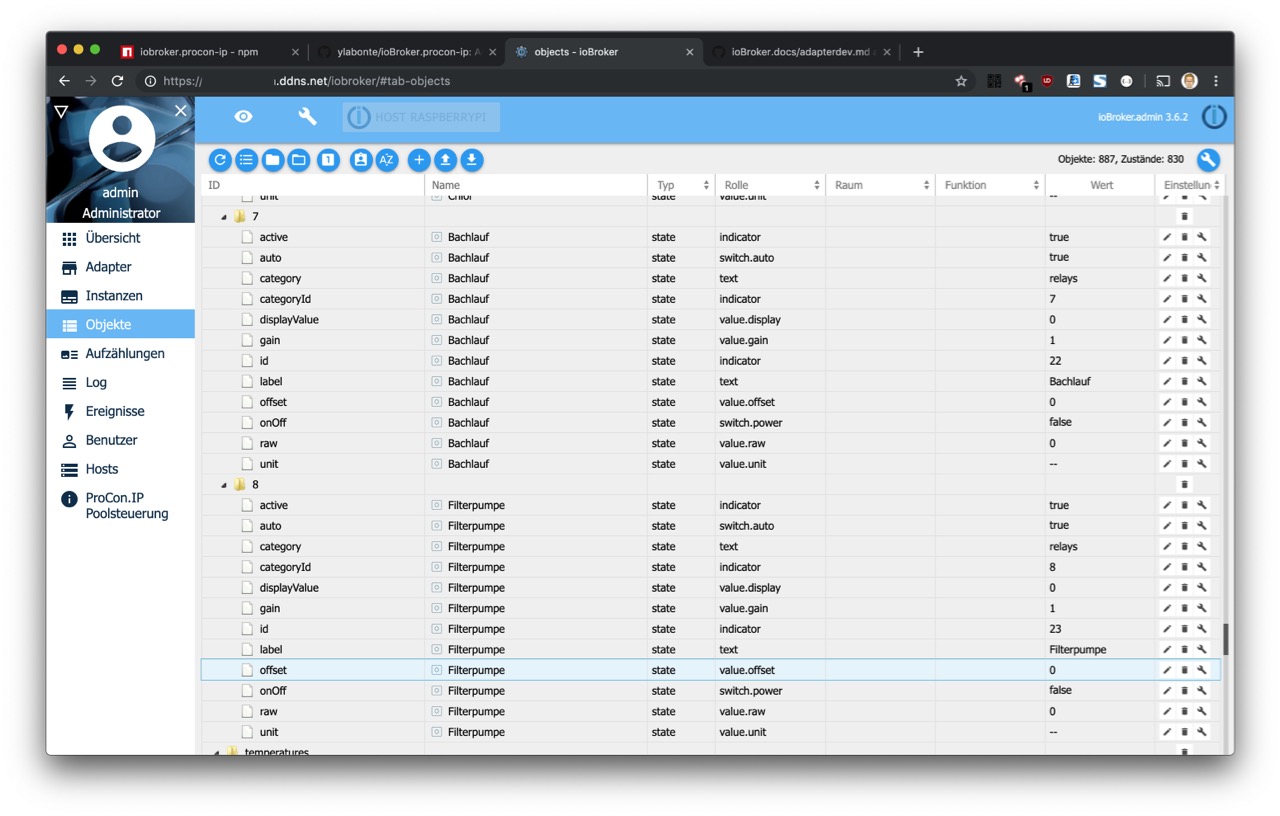

Relais
Relais
Bildschirmfoto 2019-07-09 um 02.32.16.jpg (190.89 KiB) 1082 mal betrachtet
Temperatur-Sensoren
Temperatur-Sensoren
Bildschirmfoto 2019-07-09 um 02.32.30.jpg (188.16 KiB) 1082 mal betrachtet

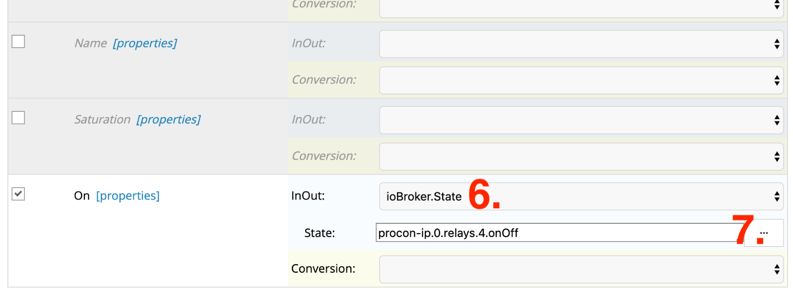

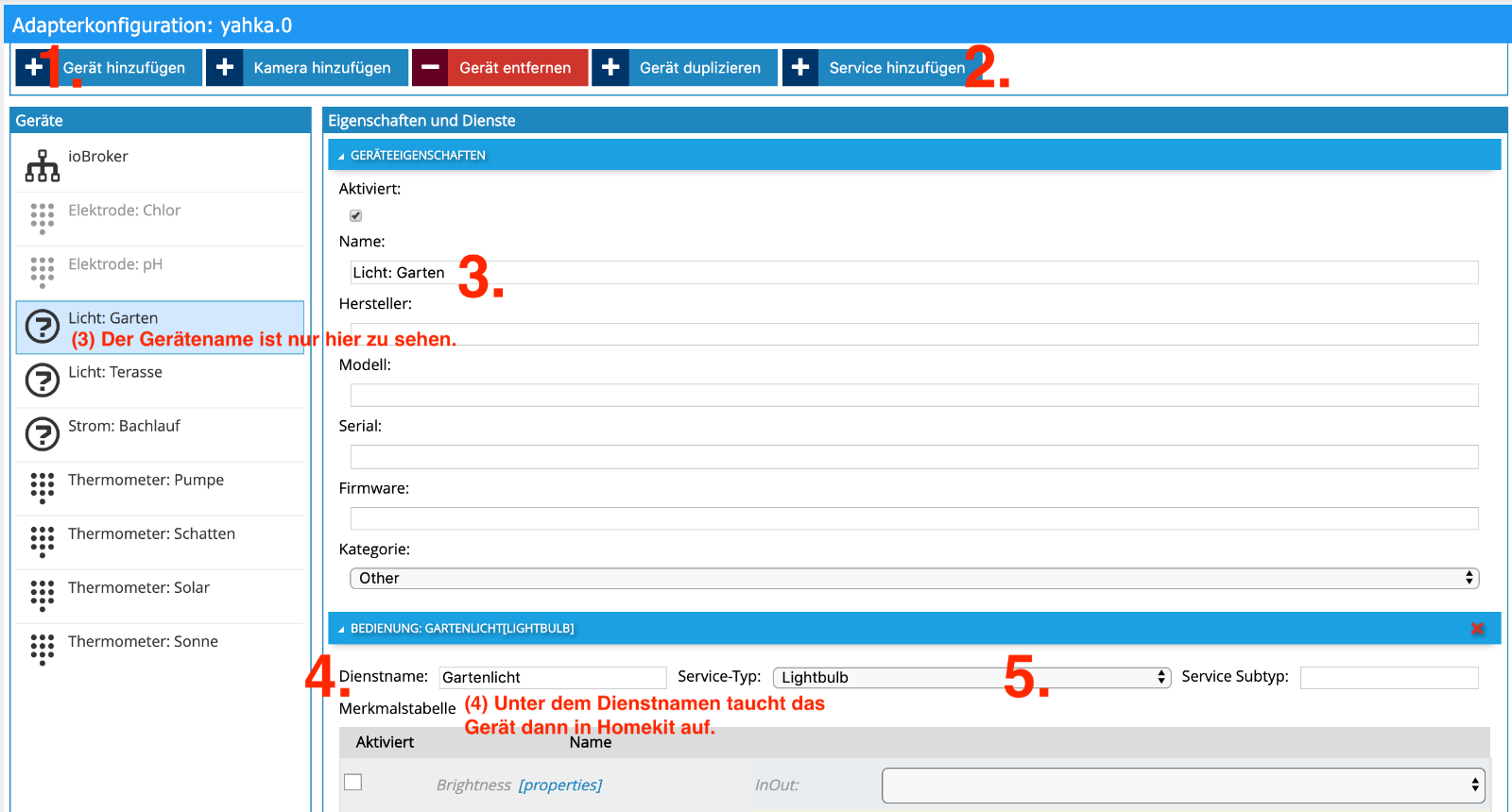

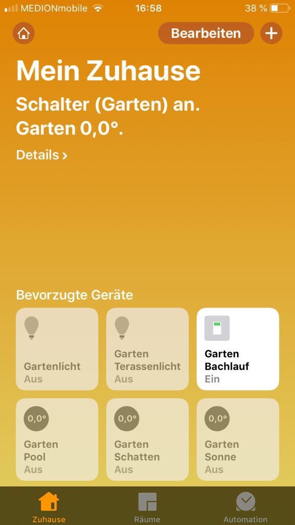

Für die Anbindung an Siri bzw. Apple Homekit verwende ich den yahka (Yet Another HomeKit Adapter) Adapter. Dieser fungiert als eine Homekit-kompatible Steuerzentrale, über die dann wiederum verschiedene Geräte für Homekit verfügbar gemacht werden. Man fügt also dieses eine Gerät in Homekit hinzu und es werden danach alle Geräte, die dort im yahka Adapter gepflegt sind, als eigene Geräte in Homekit angezeigt. Solche Geräte können Lampen, einfache Schalter, Thermostate, etc. sein. Welche Geräte genau angezeigt werden können und was diese Geräte können wird an dieser Stelle durch Apple stark eingegrenzt. Elektrodenmesswerte sind da erstmal nicht direkt abbildbar. Ganz habe ich das aber auch noch nicht aufgegeben. :geek:
Also alles was man über yahka Konfiguriert landet nachher (wenn man alles richtig gemacht hat) als eigenes Gerät im Homekit. Um ein Relais der Poolsteuerung so als Lichtschalter ins Homekit zu bekommen, legt man unter yahka ein neues Gerät an. Unter diesem Gerät legt man dann einen neuen Service an. Diesem Service weist man dann den Typ "Lightbulb" zu. Dann kann man dort in der Merkmalstabelle die Checkbox bei "On" aktivieren und dafür den entsprechenden State des passenden Relais aus dem ProCon.IP Adapter zuweisen. Dazu kann man (wenn man die Adapter ID nicht parat hat) rechts neben dem Eingabefeld auf die kleine Box mit den drei Punkten klicken. Dadurch öffnet sich ein Browserfenster, in dem man sich sein State raussuchen kann. TIPP: Bei mir hat die Tabelle einen Bug, der verhindert, dass ich nach unten scrollen kann. Um dennoch den korrekten State zu finden, kann man oben in den Tabellenspalten nach Bezeichnungen filtern, indem man einfach in die entsprechende Titel-Zelle klickt. Hier noch Screenshots dazu:
Lichtschalter einrichten (Schritt 1)
Bildschirmfoto 2019-07-13 um 22.39.28.png (192.76 KiB) 1054 mal betrachtet
Lichtschalter einrichten (Schritt 2)
Bildschirmfoto 2019-07-13 um 22.10.55.png (95.74 KiB) 1054 mal betrachtet
Am Ende sieht das dann etwa so aus:
Homekit Screenshot
Homekit Screenshot
Zugegeben, da habe ich noch einen Bug drin. Bei einer der letzten Anpassungen ist mir das "value" state flöten gegangen, weshalb die Temperatursensoren auf dem Screenshot nichts anzeigen. Das werde ich aber wohl morgen irgendwann fixen.
Um eine Alexa-Anbindung muss ich mich noch kümmern. Hier wäre es auch möglich, einen eigenen Smarthome Skill für Alexa zu schreiben, der dann auch in der Lage wäre die Elektrodenmesswerte korrekt wiederzugeben. Bevor ich aber damit anfange, werde ich wohl erstmal einen Ansatz über den cloud Adapter unternehmen. Darüber lassen sich dann analog zur Homekit Anbindung die Relais und Temperatur-Sensoren als einzelne Geräte für Alexa abbilden.

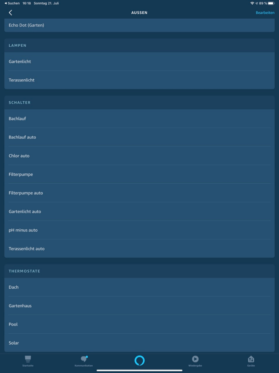

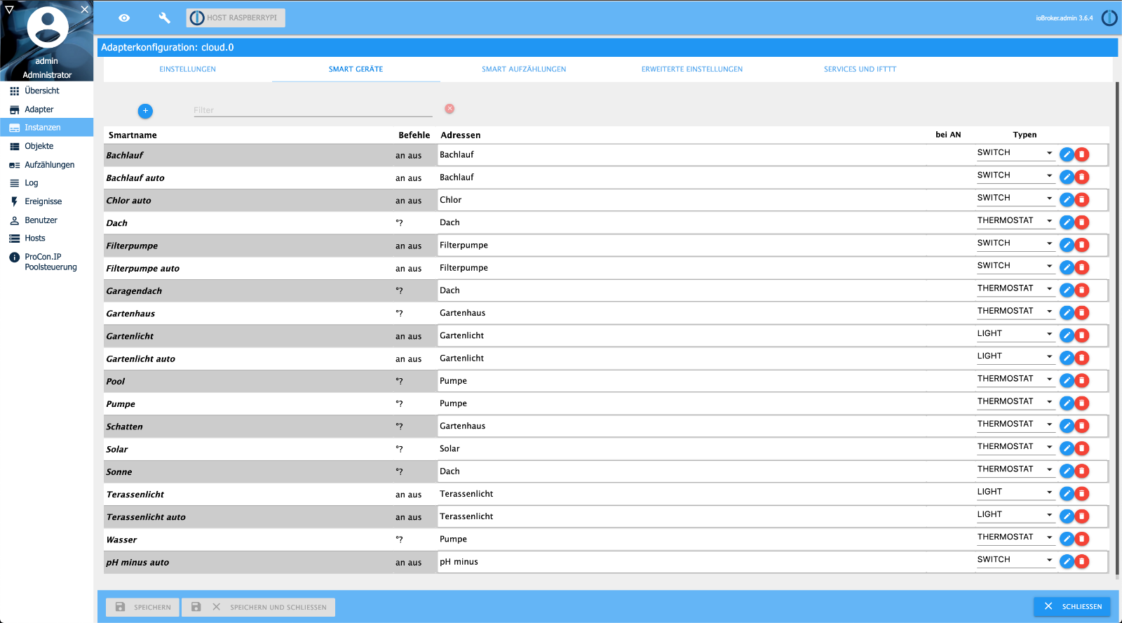

Heute bzw. letzte Nacht habe ich mich an die Verbindung mit Alexa gemacht. Im Gegensatz zur Siri-Anbindung (über den yahka Adapter), habe ich für Alexa (über den cloud Adapter) die Möglichkeit, in meinem Modul entsprechende Attribute zu setzen, damit die Geräte möglichst von allein einfach funktionieren. Heißt: sobald der cloud Adapter aktiv ist, tauchen die Relais und Temperatursensoren von allein im cloud Adapter unter "Smart Geräte" auf.
Dazu gilt zunächst:
  • Ein Gerät (bzw. Temperatursensor oder Relais) gilt als "aktiv", wenn der im Steuergerät vergebene Name nicht "n.a." lautet.
  • Für Relais gibt es potentiell jeweils zwei Schalter:
    • Ein einfacher an/aus Schalter
    • Ein auto/manuell Schalter
Die automatische Zuordnung funktioniert dann wie folgt:
  • Alle aktiven Temperatursensoren werden als Thermostat (read-only) angezeigt.
  • Für jedes aktive Relais wird der `auto` State als auto/manuell Schalter angezeigt.
  • Alle aktiven Relais, die nicht für die Dosierungssteuerung konfiguriert sind und "licht", "leucht" oder "light" im Namen haben, werden als Licht mit den Optionen an/aus angezeigt.
  • Alle übrigen aktiven Relais, die nicht für die Dosierungssteuerung konfiguriert sind, werden als einfacher an/aus Schalter angezeigt.
Zusätzlich zu der automatisch vorgenommen Config hat man natürlich auch die Möglichkeit, die entsprechenden Attribute von Hand zu bearbeiten oder auch alternative Namen anzugeben. So habe ich z.B. ein paar Aliase für die Temperatursensoren vergeben, bei denen sich meine Eltern nicht ganz einig waren, wie sie die jeweiligen Temperaturen abfragen würden.
ioBroker cloud Adapter - Smart Geräte
Bildschirmfoto 2019-07-21 um 16.54.10.png (225.2 KiB) 1016 mal betrachtet
Alexa App - Geräte in der Gruppe "Außen"
Damit funktionieren schon mal Ansagen/Fragen der Art:
Alexa, schalte das Terassenlicht an.
Alexa, Filterpumpe auto an.
Alexa, Bachlauf aus.
Alexa, wie ist die Temperatur von Pool?

Ansonsten nochmal als "Kurzanleitung": Relevant sind zum Schalten jeweils die `auto` und `onOff` Datenpunkte. Beide zusammen bilden im Grunde den Drei-Wege-Schalter aus der hauseigenen Weboberfläche der Procon.IP ab. Denn dort haben wir zwar nur drei "Zustände" (Auto/On/Off) zum Auswählen, bekommen aber zusätzlich den aktuellen Status (On/Off) mitgeteilt. Das lässt sich so aber bspw. über die Sprachassistenten nicht darstellen (ich vermute Vis hätte da ein ähnliches Problem). Deshalb habe ich es in zwei simple Schalter aufgeteilt.
* Steht `auto` auf true, ist das als ob man das Relais in der Oberfläche der Poolsteuerung auf "auto" stellt. Ob das Relais dann gerade an oder aus ist, lässt sich dann über `onOff` ablesen (true=on).
* Stellt man `auto` auf false, wird der aktuelle `onOff` State beibehalten. Das Relais wird in der Poolsteuerung also dauerhaft auf an (wenn es bereits an war) oder aus gesetzt.
* Spielt man am `onOff` State herum, während `auto` auf true steht, wird das Relais in der Poolsteuerung auf an (onOff=true) oder aus (onOff=false) gesetzt. `auto` wird dabei dann in jedem Fall automatisch auf false gesetzt.
