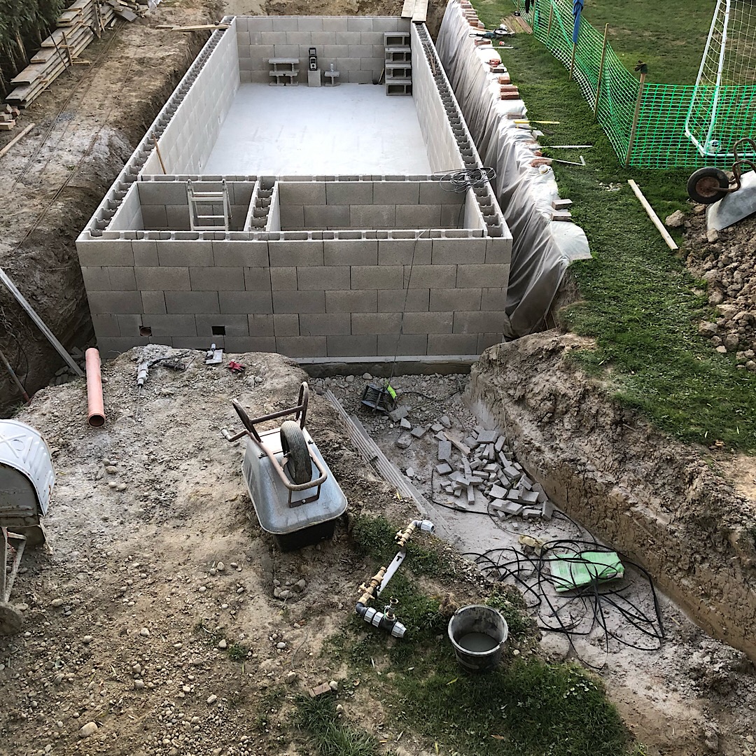

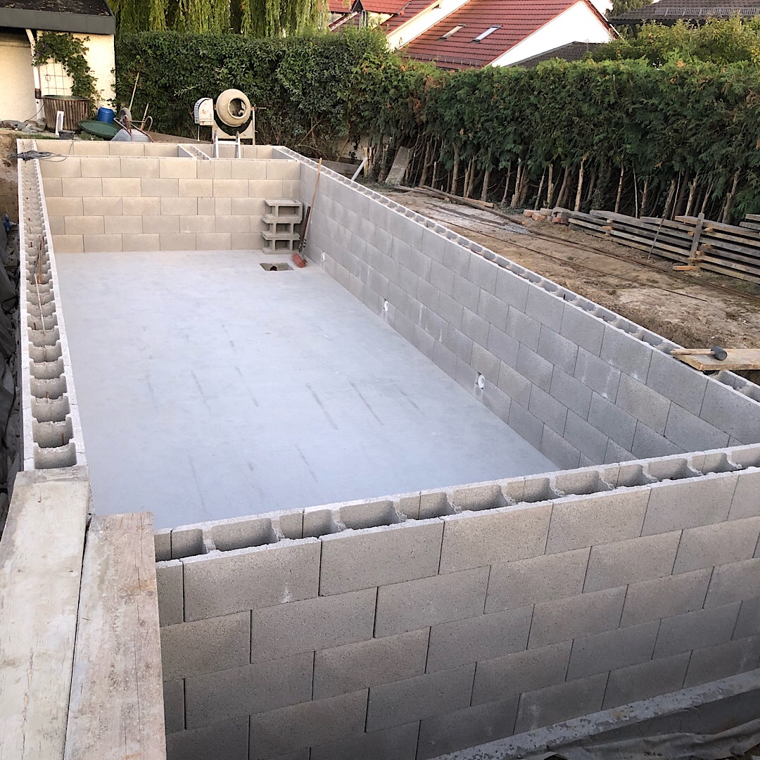

So fertig mit Schalsteinen :) !
Nächste Woche wird ausbetoniert

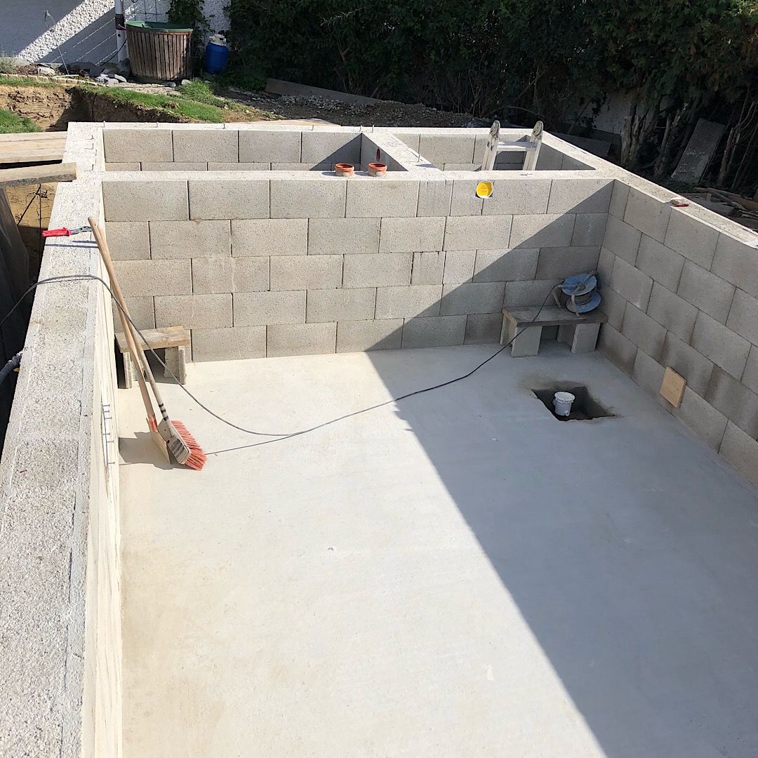

Beton ist fertig soweit, der Wasserzweckverband war auch schon da und ich hab mich schon a bisschen mit der Verrohung gespielt. :D
Hab mir übrigens dann auf die Schnelle bei einem Poolbauer in der Nähe die Einbaunischen von Astral mit Dichtung und Flansch gekauft.

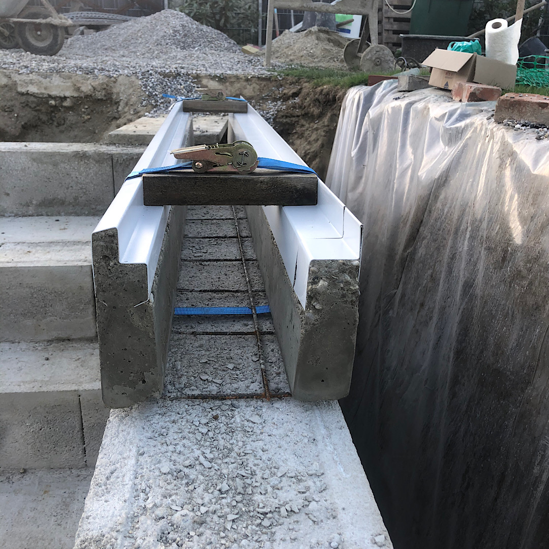

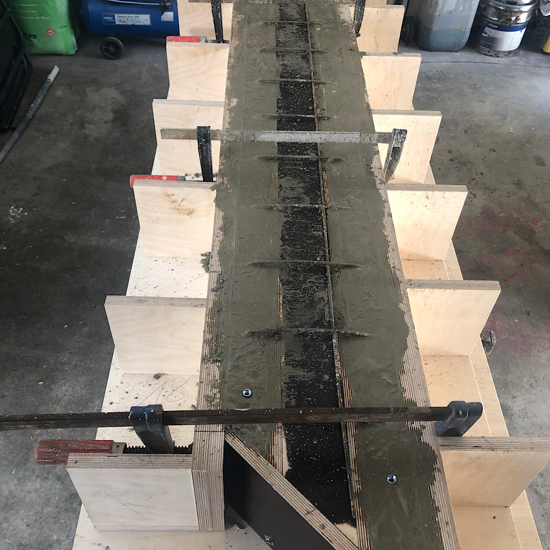

Eine selbst gegossene Rinne aus Beton in die ein Verbundblech mit einbetoniert wird! Des is zumindest mein Plan ;) . Die Schallung muss ich aber noch bauen .

Überlaufene ist in Arbeit! Betonieren, Ausschalen, Schalung putzen, wieder einschalen um zu betonieren! Das ganze 14 mal :mrgreen: .

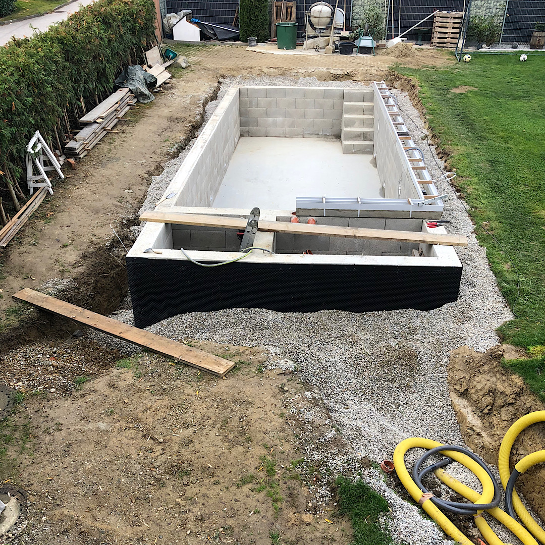

So kleines Update, Verrohung ist soweit fertig und hinterfüllt.
Rinnen hab ich auch wieder ein paar geschafft! ( ganz schön schweißtreibend )

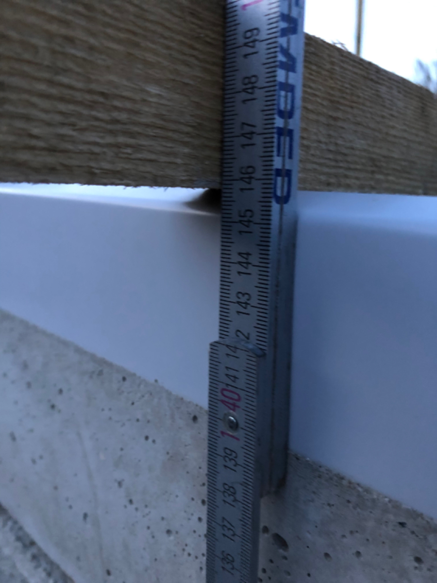

Fertige Wasserhöhe
Fertige Wasserhöhe

Frage: Legst du da gekantete, kaschierte Blechprofile ein in die Schalung?

Danke Freud mich.
Ja das ist ein selbst gekantete pvc beschichtetes verbundblech.
