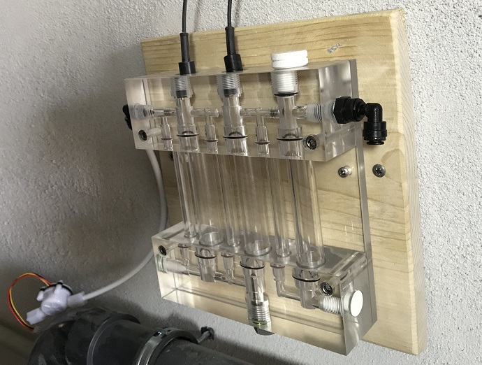

Weiter gehts nach dem Öffnen des Paketes:
Wie vielleicht einige andere auch, war ich in den letzten Monaten schockiert über hohe Preise und habe versucht das beste für mich auszuwählen.
Nichts gegen Pooldigital, aber die Messzelle ist mir immer extrem teuer vorgekommen, mangels 3-fach Alternativen aber nun doch bestellt.
Was soll ich sagen - die Beschreibung und die Fotos im Shop könnten besser sein!
Das Ding kommt hochwertig verpackt wie eine teure Uhr an, extrem massiv, dickwandigstes Acryl, keinesfalls zu vergleichen mit einer Eigenbau Anbohrlösung in ein Rohr.
Vielleicht könnt ihr das irgendwie besser Fotografieren mit Größenvergleich und montiert, damit mögliche Kunden die Qualität erkennen, ich hab mich da schwer getan.
Sorry fürs Feedback, aber die Messzelle war schon ein Grund an dem ich Alternativen gesucht hatte...
Weiter gehts mit Fotos: Messzelle. Meiner Meinung nach hat das einen Grund, wieso nur 2 Montagebohrungen gesetzt sind.
Die Messzelle darf nicht verspannt an die Wand gedübelt werden! In diesem Fall wäre die sicher undicht wegen Verspannung.
Als Tipp: Locker hinten ein Holzbrett an die Wand, und egal ob Holz oder Messzelle - die Schrauben nicht anziehen.
Meine Messzelle sitzt zwar laserausgerichtet in der Waage, allerdings kann man die leicht wackeln, damit hier nie was verspannen kann.

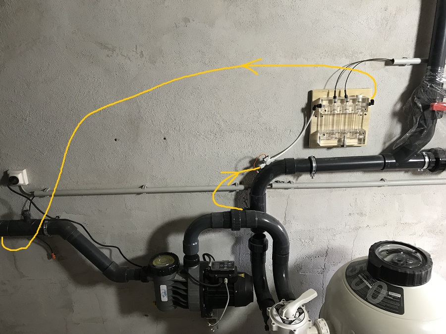

So stelle ich mir die Verrohrung vor:
Ich gehe nach SFA mit einem T-Stück seitlich weg, auf den 1/4" Kugelhahn des Anschlusssets, über den Durchfluss Impulsgeber, links oben in die Messzelle.
Rechts oben verlasse ich die Zelle und gehe vor Pumpe, also in der Skimmer/Bodenablauf Zulaufstrecke von unten wieder in ein T-Stück retour in den 63mm Hauptfluss.
Hoffe das passt so?!

Ja, das passt so.Ich gehe nach SFA mit einem T-Stück seitlich weg, auf den 1/4" Kugelhahn des Anschlusssets, über den Durchfluss Impulsgeber, links oben in die Messzelle.

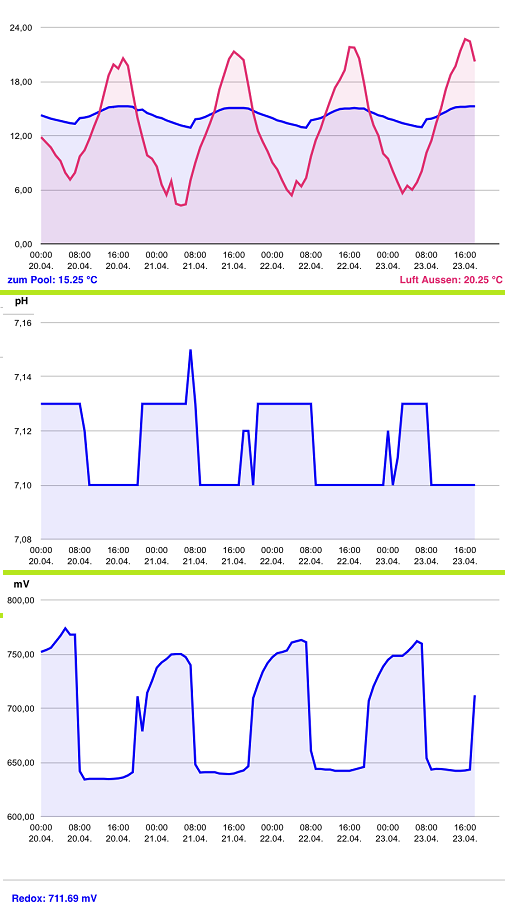

Könnt ihr diesen Screenshot hochauflösend sehen?
Ich versuche mein Pool und dessen Wasserwerte kennenzulernen:
Wassertemperatur komme ich durch die kühlen Nächte kaum über 15.5°C, im ersten Screen dazu die Außentemperatur - tagsüber 22-25°C maximal, jedoch in der Nacht 4-8°C.
Eine Solarplane wurde bestellt, soll ein wenig helfen.
pH Sonde wurde kalibriert, Zielwert habe ich bei 7,10pH, das gefällt mir, Regelstrecke funktioniert, pH- wird regelmäßig dosiert, alles fein. Würdet ihr den Sollwert niedriger ansetzen?
Mein Sorgenkind ist Redox...
Egal ob händisch im Controller für Stunden aktiviert, ich komme nicht auf die Zielwerte. Target 650....750mV laut Manual.
Gestern habe ich dann versucht, ein paar mg anorganisches Chlor aufzulösen, zack, ist der Wert von 634 gleich auf 714 gekommen!
Ich stell am Nachmittag auch noch die Elektrolyse Regeln ein, hab zwar versucht laut Manual und Usererfahrung aus den Threads einzustellen, aber mir kommts vor,
als würde die Zelle zu selten laufen.
Hat der Salzgehalt auch direkten Einfluss auf Redox? Mir kommt vor, als ich von 7,xx auf 8,xxA erhöht habe, also ~5kg Salz ins Becken,
hat sich auch Redox verändert.

Du sollst die Zelle ja auch nicht "stundenlang manuell" laufen lassen.
Nein
Lass den Salzgehalt mal wie er ist, bis das Wasser etwas mehr Temperatur hat
>> aber mir kommts vor, als würde die Zelle zu selten laufen.
Du hast eine Dosierstatistik in der die Tagesmengen drin stehen. Und auf der Chlor-Dosier-Konfig Seite steht ebenfalls die Produktionsmenge des aktuellen Tages...
Ich sehe keinen gemessenen Chlorgehalt .... Wie hoch ist der?

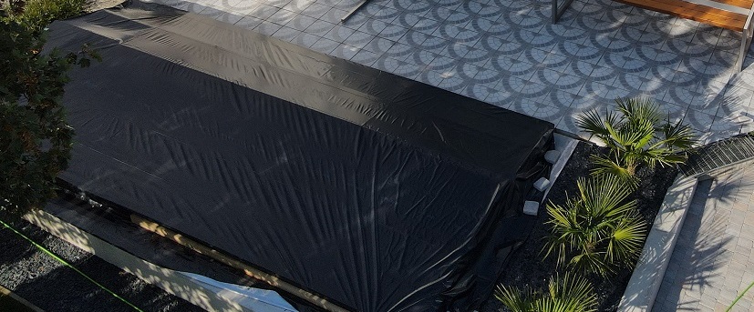

So, nach arbeitsintensinven Tagen habe ich soeben mit dem Poollab gemessen:Alex hat geschrieben:
pH 7,15
freies Chlor 4,00pm, 2. Messung dann 3,89ppm
gebundenes Chlor 5,90ppm, 2. Messung dann 5,52ppm
CYA bei 28ppm
TA bei 115ppm
Poolcontroller sagt aktuell 16,56°C Wassertemperatur, 7,08pH, 753,3 Redox.
Das Becken wurde am Freitag mit schwarzer 400my Bubble Folie abgedeckt, fürs Messen habe ich die Folie geöffnet.
Damenstrumpf über dem Skimmer Korb, der wird täglich ausgeleert, SFA wurde heute 2fach rückgespült und nachgespült.
Was meint ihr zu den Werten?

>>CYA bei 28ppm
...wo kommt die denn her. Was hast Du da für Chlor.
Musst nen Redox-Sollwert finden das Du im Bereich um 1.5 ..2.0 ppm DPD1 Messwert rauskommst.
Wenn Du jetzt z.B. 750 hast... Versuchs mal mit 700... kuck Dir das ein paar Tage(!) an... und wenn es darunter liegt, geh in 10mV Schritten höher...

1) Wasserwerte
Werte sind vom Poollab
pH 6,97 - Controller sagt 7,09 (eventuell mal Sonde wieder abgleichen) - für mich OK
fCl 3,18 - freies Chlor
cL2 3,16 - gebundenes Chlor
CYA 6ppm
TA 25ppm
Sollwert der Chlordosierung (Salzelektrolysezelle LM2-40) liegt bei 700mV.
Würdet ihr den einmal auf 690 - 680 - 670 stellen, damit der Chlorwert etwas reduziert wird?

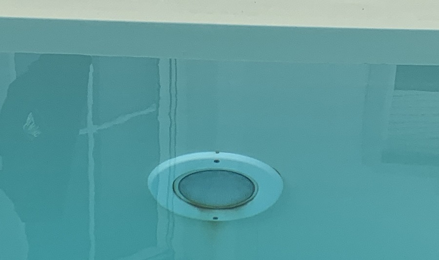

2) Scheinwerfer
Ich habe NEPTUN Einbautöpfe, kombiniert mit den LED Trading Scheinwerfern RGBWW, dauerhaft angeschlossen an 12V Meanwell Netzteil und DMX am Controller.
Die Badegäste haben gemerkt dass es Kitzelt wenn man an den Beckenrand greift, siehe da - es liegen 9-11V DC zwischen Wasserinhalt und feuchtem Beckenrand bzw. Erde.
Also LEitungsschutzschalter wo nur die Netzteile der LED Beleuchtung dran hängt aus - wars weg.
Man sieht auch dass der linke Scheinwerfer leicht blinselt und leuchtet, obwohl über DMX nichts aktiviert ist.
Weiters hab ich rund um die Scheinwerfer übeln Rost - installiert wurden die laut Anleitung im April 2020: Können die Wasserwerte da Schuld sein? Ich kann ja mit Wasser im Becken kaum was machen, leuchten tun die Scheinwerfer ja wie gewünscht samt Farbwechsel.
Hätte mir gedacht ich muss dann im Herbst Wasser ablassen, Kontrolle ob Einbautopf oder Einsatz schuld ist, und trocken die Schrauben neu mit Dichtmittel setzen?!
Deswegen soll man den Chlor-Gehalt ja regelmäßig prüfen um den Redox Sollwert ggf. anpassen zu können. 3ppm brauchst Du dauerhaft ja nicht... also Redox-Sollwert anpassen.
>>2) Scheinwerfer
Wenn was rosten will, rostet es in Salzwasser so oder so, egal ob der pH jetzt bei 7.0 oder 7.4 ...oder der Chlorgehalt bei 1 oder 3ppm liegt.
...aber es is ja kein Stahwandbecken - irgendwo muss der Rost ja dann aus dem Topf oder aus dem Scheinwerfer kommen. Rausbauen kannst Ihn ja, warum muss dazu das Wasser abgelassen werden?
>>2) Scheinwerfer

Hallo Leute,
Nachdem der Herbst schön langsam einkehrt, hab ich das Poolwasser abgelassen, die Scheinwerfertöpfe gereinigt.
Woher der Rost genau kommt - ich weiß es leider nicht.
Hersteller sind nach 4 Monaten natürlich nicht interessiert, hier zu helfen, und schieben die Ursache hin und her.
Ich muss es wohl als Lehrgeld sehen, und freue mich über Empfehlungen zu RGBWW DMX LED Scheinwerfern, procon kompatibel, hauptsächlich aus Kunststoff,
ohne Edelstahl Hülle.
Pool ist mittlerweile abgedeckt, massive Holzbohlenkonstruktion, darüber OSB Platten, darüber dann eine 150µm Silofolie. Ich habe die Zeitregel in der Saison täglich 06:30-19:00h, im Winter wollte ich jetzt SA/SO 10:00h - 18:00h, damit umgewälzt wird, aber eben nur 2 Tage die Woche.
Salzgehalt ist kontrolliert, wäre nur die Frage ob ihr die SEL Zelle sowie die ph/Redox Sonden abbaut?
Sonden in KCL Lösung lagern und SEL trocken werden lassen?
Danke für Tipps, ist meine erste Saison.
Schöne Grüße,
Robert

Re: Neubau 7x3x1,6 Betonschalsteinbecken
...sieht eher schlammig aus und nicht rostig?
Was sind das da für Löcher an der Rückwand des Topfes aus denen es raussuppt (sieht zumindest so aus als läuft es da runter)?
Ob die Sonden drin bleiben und die Dosierung weiter läuft oder nicht ist am Ende Deine Entscheidung... wenn Du sie aubaust, dann wie Du geschrieben hast, in KCl lagern.
Die kleinen Punkte in der Topfrückwand sind nur die Kunststoffnippel von der Spritzgussfertigung, keine Rostquelle.
Ich vermute, dass es der LED Scheinwerfer selbst ist, also der regenbogenfärbige Metallteil hinter der schwarzen Rückkappe.
Daher suche ich nun neue Modelle wo mehr Kunststoff verbaut ist, und kein Edelstahl.
Eventuell bekomme ich auch Holzschrauben aus Kunststoff, dann hätte ich diese Quelle auch eliminiert.
Ich halt euch auf dem Laufenden, die Scheinwerfer trüben die sonst tolle erste Poolsaison!
