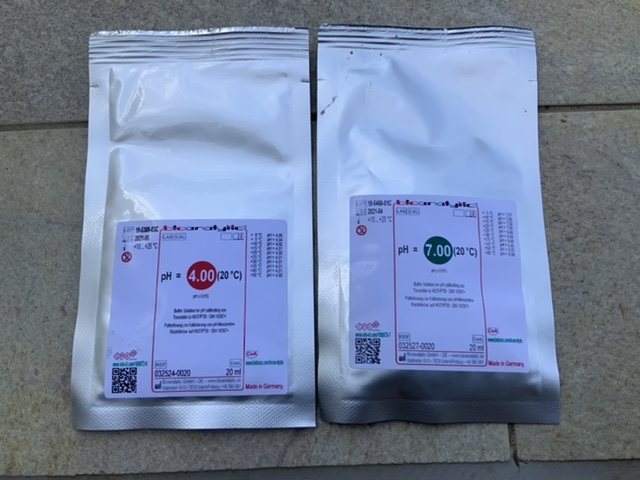

>> Mit flammneuer pH 7 Lösung kommen auch stark negative mV Rohwert raus.
>> was wäre hier vernünftiger Rohwert?
Bei pH7 - wenn die Lösung denn pH7 hat -> 0mV.
Was für einen Rohwert liefert sie bei pH4 oder einer anderen, von pH7 abweichenden Pufferlösungen?
Wo kommt die Lösung her?
>>Ich kann nicht beschwören dass die Kalibrierlösungen noch gut sind. Aber die Sonde misst Leitungswasser noch mit 416 mV Rohwert.
416 is für Leitungswasser auch eher hoch... ausser es wird vom Versorger gechlort.. dann wäre es nicht unrealistisch.
Doch, der chlort.
Beiträge: 10444
Re: BEHANDLUNG, LAGERUNG UND UMGANG MIT SONDEN
>>Doch, der chlort.
Jo dann könnt's schon passen.
Kannst die Elektroden mal "reinigen"... wieder in die Messtrecke einbauen (2..3 Stunden) und dann mal die Rohwerte (mV) bei pH7 und pH4 posten (und auch kalibrieren)

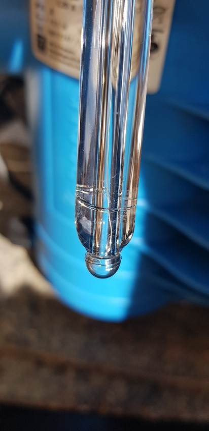

Beim Einwintern heute ist mir aufgefallen, das um das Glas der Redoxsonde ein Riss ist. Ist auch deutlich spürbar.
Ich gehe davon aus, dass dies nicht normal ist? Ich hab die Sonde auch immer behandelt wie ein rohes Ei...
Vielleicht deswegen auch die Abweichungen beim messen in letzter Zeit?
Gekauft hatte ich diese Ende Mai diesen Jahres, also eigentlich noch fast neu...
Beiträge: 10444
Re: BEHANDLUNG, LAGERUNG UND UMGANG MIT ELEKTRODEN
Ne "normal" ist es nicht, wenn's ein Riss ist.
Du meinst das Thema von Ende August? ...Hm.... wäre das aufgefallen wenn da schon ein Riss gewesen wäre?
Kannst die mal in die Kalibrierlösung stellen, was sie jetzt für einen Rohwert (mV) liefert.
ToS
Beiträge: 28
Registriert: 7. Oktober 2020, 12:21
Beitrag von ToS »
Der Rohwert beträgt mit der Kalibrierungslösung 450 mV.
Ja genau, die Abweichungen von Ende August. Gute Frage ob mir das aufgefallen wäre, keine Ahnung. Ich habe jedenfalls nicht bewusst darauf geachtet.
Ein Riss ist es auf jeden Fall, die Spitze wackelt sogar, kein Wunder, geht ja ringsum der Riss.
So ein Mist, ich wüsste nicht mal was ich falsch gemacht haben sollte :|
Beiträge: 10444
Kannst uns die bitte mal schicken... oder brauchst die grad noch?

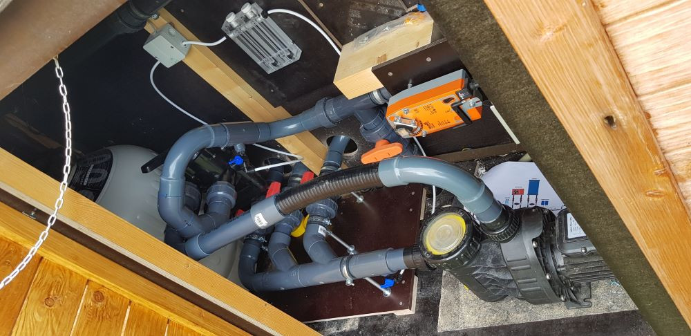

Wo in der Verrohrung ist denn der Abzweig (Zulauf) zur Messzelle? Is da noch irgendwas davor? Heizung / Wärmetauscher, etc?
ToS
Beiträge: 28
Beitrag von ToS »
Kann ich dir schicken, vor Mai 2022 werde ich sie nicht mehr brauchen.
Hab ich nach deinem Verrohrungschema gemacht, es gibt nur Solarkollektoren, sonst nichts weiter, und das kommt alles danach.
Also heiß wird da nichts, ein Temperaturfühler hängt ja auch knapp daneben.
So sieht das aus, nur die Pumpe wurde noch gegen eine Alpha Eco getauscht.

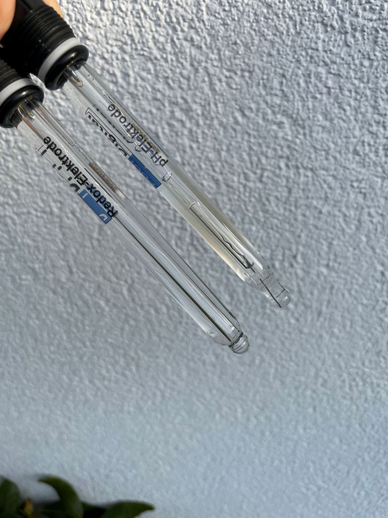

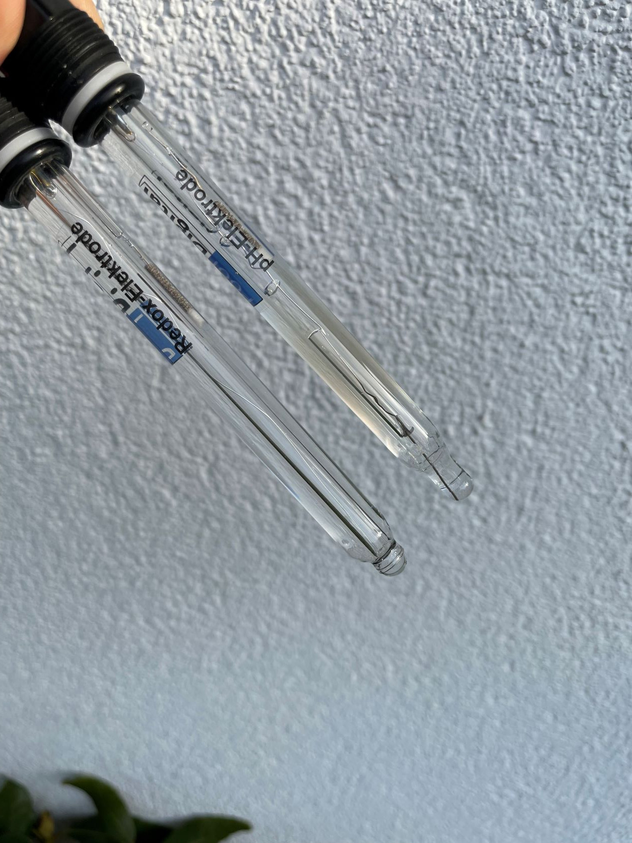

ich habe beim Einwintern der Elektroden dieses Jahr eine Verfärbung der ph-Elektrode festgestellt. Sie ist die erste Saison im Einsatz (im Winter 2020/2021 gekauft). Die vorige, die von 2017-2020 lief, hatte diese Erscheinung bis zum letzten Tag nicht (hab sie noch aufgehoben und sie sieht glasklar aus). Ich meine, die Verfärbung betrifft die Flüssigkeit im Inneren. Sie stand jetzt auch 60min in der Reinigungsflüssigkeit, aber keine Änderung.
Ist das bedenklich?
Beiträge: 10444
Nein, ist nicht bedenklich. Das "braun" ist aus der Silber/Silberchlorid Referenz... verfärbt manchmal das Gel ein bisschen, hat aber keinen Einfluss auf die Funktion.
