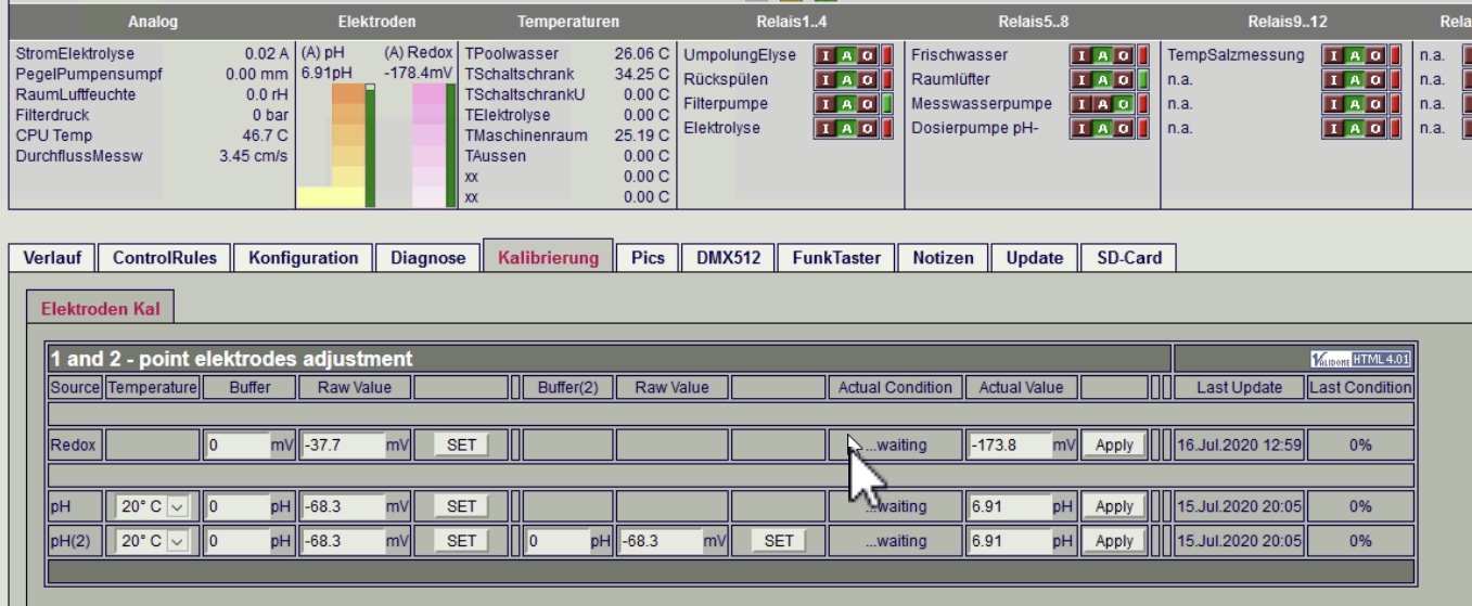

Ich erfreue mich mal wieder an meinen Sonden.
Die pH vom vergangenen Jahr misst nach 1 Saison bei Scuba 7,4-7,5 einen Rohwert von -69,1 mV
Mit flammneuer pH 7 Lösung kommen auch stark negative mV Rohwert raus.
-> was wäre hier vernünftiger Rohwert?
Die Redox von 2017 misst auch Mist.
Nach 6 h einlaufen hatte ich mit einer 475 mV kalibrierlösung (MHD 2018...) knapp 600 mV Rohwert. 220er Kalibrierlösung (gekauft 2019) ca. 400 mV.
Ich kann nicht beschwören dass die Kalibrierlösungen noch gut sind. Aber die Sonde misst Leitungswasser noch mit 416 mV Rohwert.
Jetzt hab ich Elektrolyse absichtlich mit zu wenig Salz starten lassen und sie ist mir „umgekippt“ -40 mV Rohwert.
Ich warte jetzt mal bis sie sich wieder erholt.
Kabeltausch / Anschluss am jeweils anderen Messeingang bringt anscheinend auch nichts.
-> was ist die normal tolerierte Rohwertabweichung?

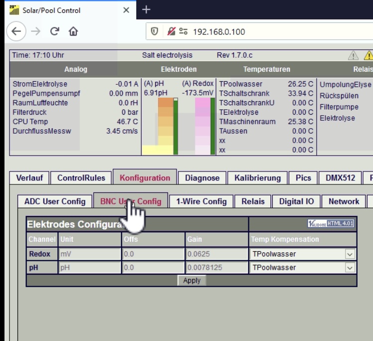

Mir ist eingefallen, dass ich noch bei den BNC Werten gucken kann.
-> Sind die so richtig? Ich kann nicht lesen, was da in der Anleitung steht, kommt mir eher wie 0,0025 bei gain vor?

Re: BEHANDLUNG, LAGERUNG UND UMGANG MIT SONDEN
Hast die pH Elektrode (oder beide) mal gereinigt? (Reinigungslösung)
Wie waren Sie über den Winter gelagert?
