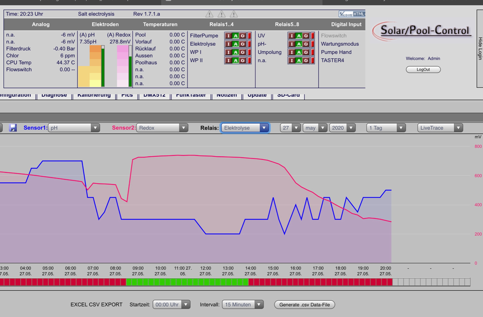

Frage ist es normal das die 40g Zelle in kurzer Zeit es auf einen Redoux von 700mv schafft und es Stunden dauert um auf 740 zu kommen.
Letztendlich habe ich die Zelle mal ausgeschaltet da ich mir nicht sicher war ob sie überhaupt noch etwas macht.
Nach dem Ausschalten ging der Redoux dann rapide Runde. Bitte schaut euch mal den Verlauf an.

Re: Fragen zu Elekrtolysebecken
Wenn ich auch mal meinen Senf dazu geben darf?
Du musst auch beachten das das Wasser in deiner Messzelle auch bei stehender Pumpe nicht ausgetauscht wird.
Das bedeutet auch, dass es bei Pumpen Start ne Weile dauert, bis du wieder die tatsächlich im Becken vorhandenen Werte angezeigt bekommst.
Anders herum auch wieder wenn die Pumpe abschaltet.
Ich denke selbst ohne die Zelle würdest du morgen ein vergleichbares Bild haben, allein durch den Wassertausch in der Zelle wenn die Pumpe läuft.
Dann noch ne Frage von mir, mit was ist denn das Becken gefüllt worden, Leitungs- oder Brunnenwasser? Und kennst du die Wasserwerte vom Füllwasser?
- Beiträge: 417
Du darfst nicht vergessen, dass du tagsüber gegen die Sonne arbeitest. Das UV Licht zerstört das Chlor.
Zeitlich ist das wahrscheinlich so, das der Anstieg mit der stärker werdenden Sonneneinstrahlung zusammenfällt.
Für Spaß kannst du ja auch mal über Nacht die Elektrolyse laufen lassen.
Zum anderen ist der Redoxwert auch nicht linear.
Miss mal den Chlorwert, damit du weißt, was für einen Redox wert du überhaupt brauchst.
Gruß in die Stadt mit der großen Kirche!

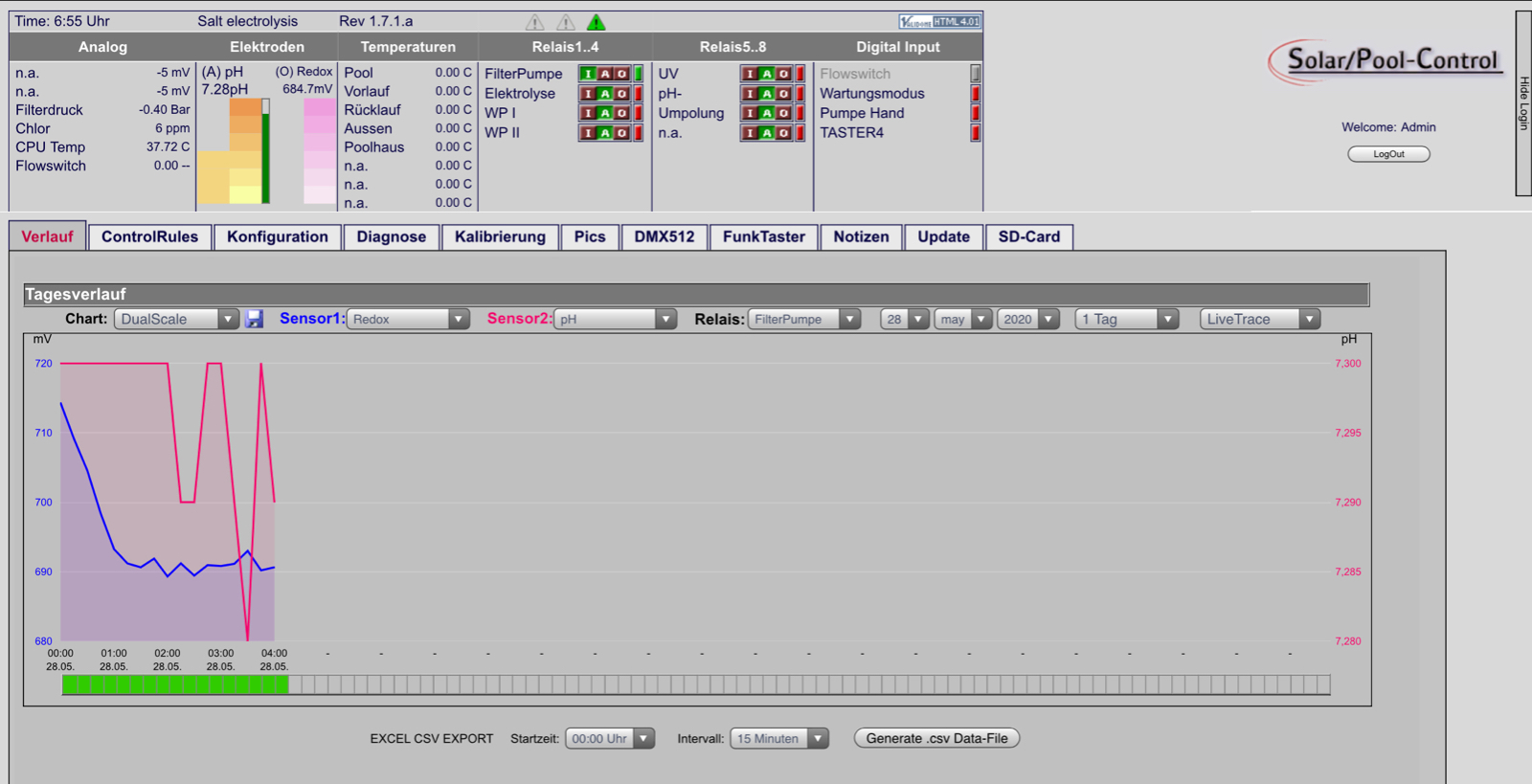

Guten Morgen,
Also ich hatte gestern und diese Nacht die Chlorsteuerung auf Automatic. Gestern war der Sollwert 790 und diese Nacht 700mv.
Habe um 23:00 gestern kein Chlor mit dem DPD Test messen können. Diese Nacht ist die Zelle ca. 6:00 @ 700mv gelaufen und eben
War immer noch kein Chlor zu messen !? Ich habe jetzt nochmal Granulat ins Wasser gegeben und zu schauen was dann mein DPD Test macht.
Anbei noch das Chart. Ich verstehe die Welt nichts mehr wirklich.
Danke für eure Hilfe!
Grüße, Daniel
Grüße, Daniel
