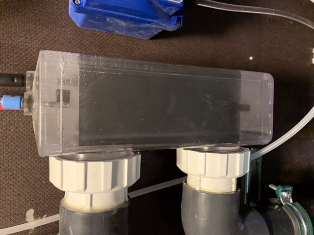

# Ich habe mir aus der Bucht eine Zodiac LM2-40 und ein MW IP65 Netzteil bestellt

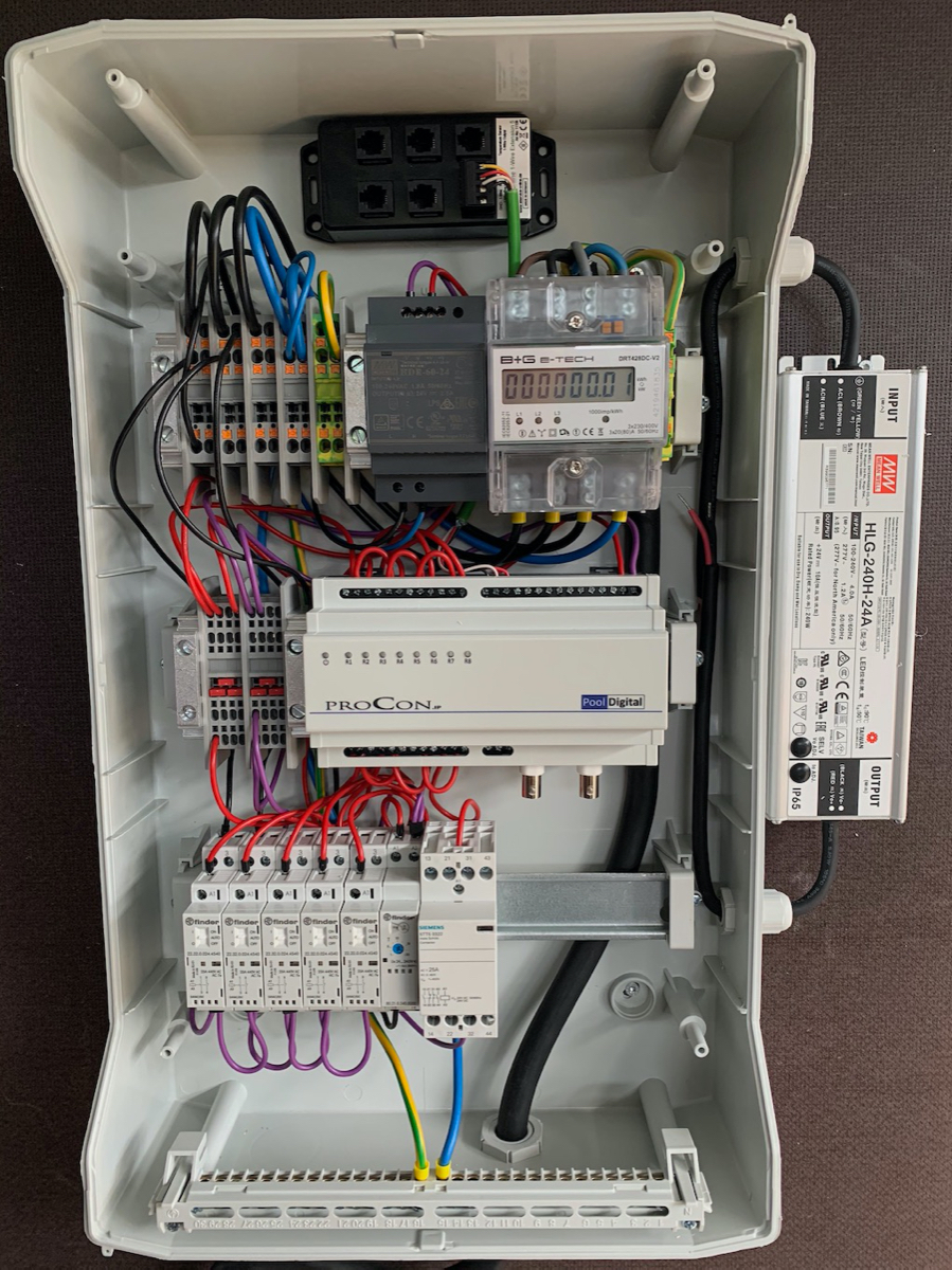

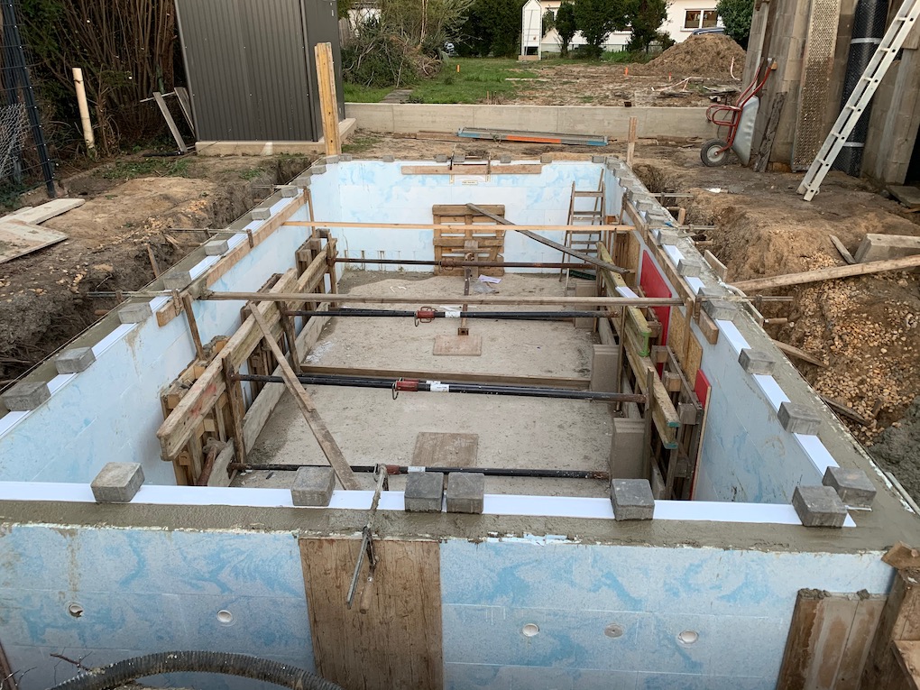

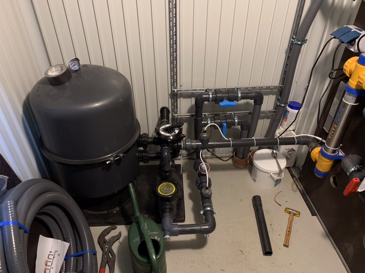

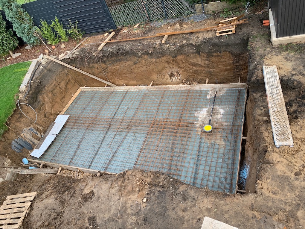

Anbei ein paar Fotos, würde mich über eure Meinung und Feedback freuen!
Grüße aus Köln,
Daniel

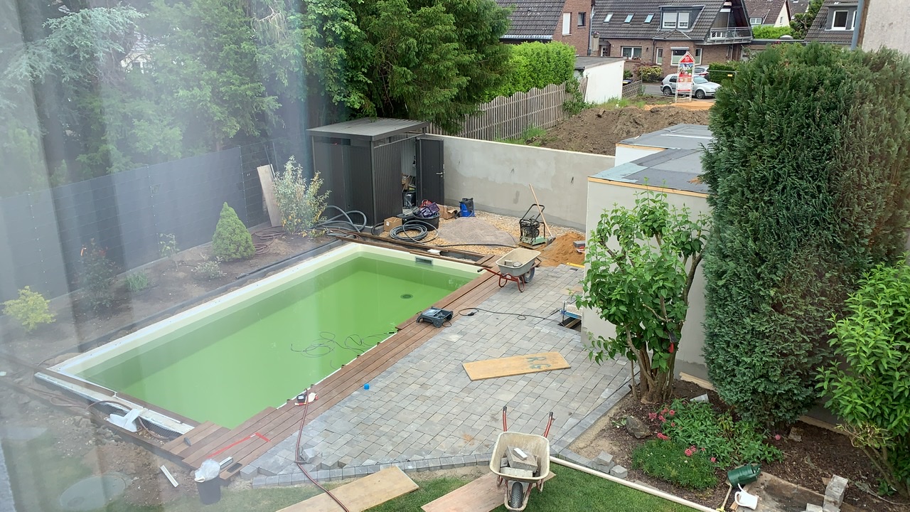

es ist soweit, Pool ist voll an der Umrandung muss ich noch Arbeiten und Steuerung / Verrohung ist soweit am Laufen.
Leider habe ich noch zwei Leckagen an Übergängen zum Flexrohr aber diese werde ich auch noch in den Griff bekommen.
Seit dem Wochenende habe ich mit Chlor gearbeitet und jetzt die Elektrolyse angeschaltet, ein paar Stunden vorher natürlich das Salz hinzugeben.
150kg auf 35qm. Jedoch muss ich sagen das ich verwundert war wie stark die Elektrolyse doch ist? In der Zelle sehe ich eine deutliche Trübung und selbst im Pool kann man es deutlich sehen? Ist das normal oder habe ich etwas falsch gemacht?
Sorry für die Frage aber bin mir echt unsicher!
Vielen Dank für eure Rückmeldung.

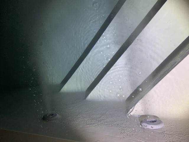

Noch ein paar Bilder
Hier war grade das Wasser eingefüllt!

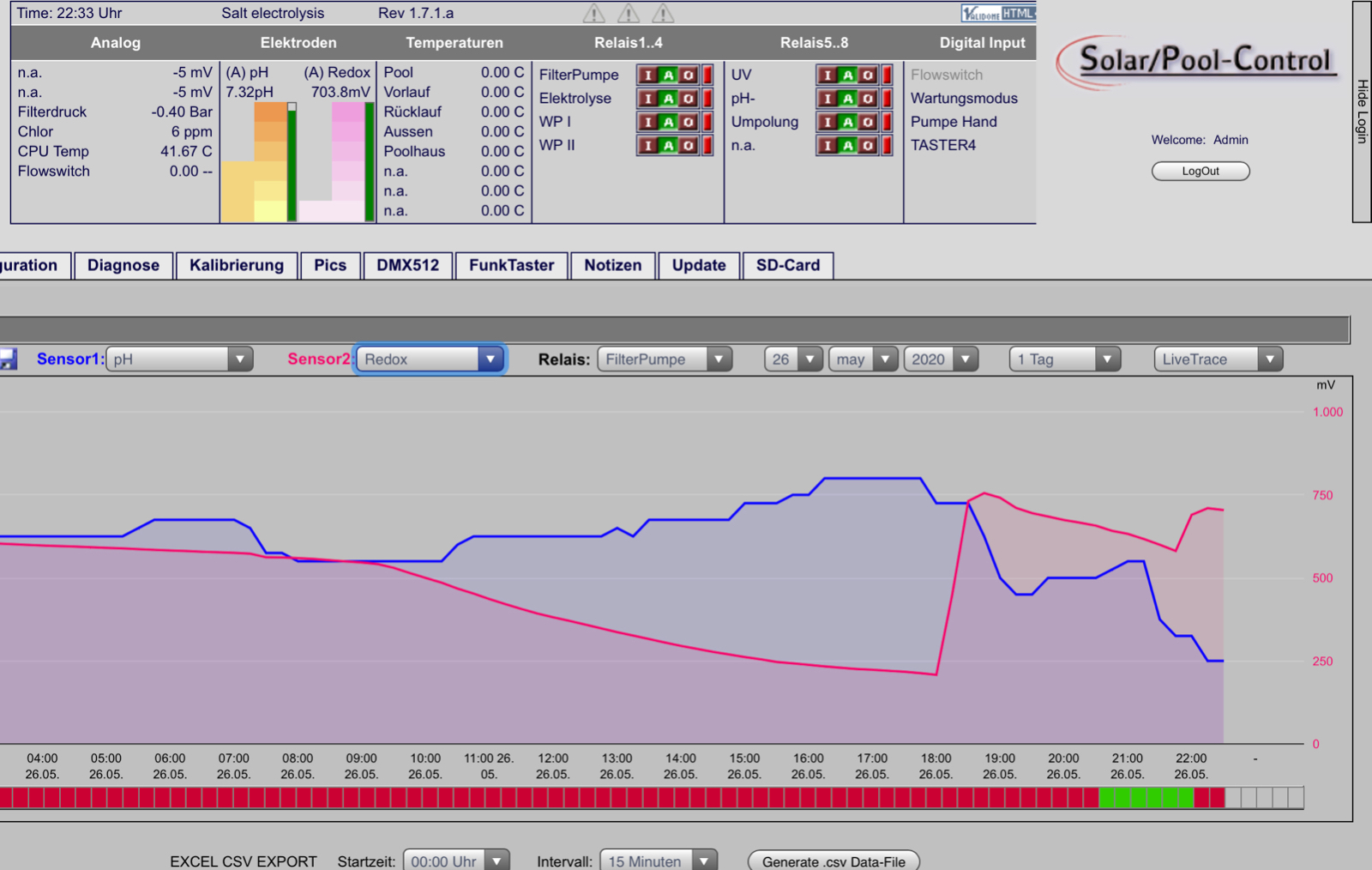

Wie sind denn deine Filterzeiten?
Laut Screenshot lief die Pumpe ja gerade mal ne Stunde.
Ich hätte eher >8 h erwartet.
Woher kommt der Redox Sprung um 18h ? Hast du da Chlor reingekippt?
Und läuft dir Elektrolysezelle auch ohne Filterpumpe?

Guten Morgen,
der Filter läuft von 9:00 - 19:00 jedoch erst seit gestern Abend über die Steuerung. Der Redoux Sprung kam von einer Chlorung.
Die PH- und Elektrolyse läuft nur mit Pumpe.
VG,
