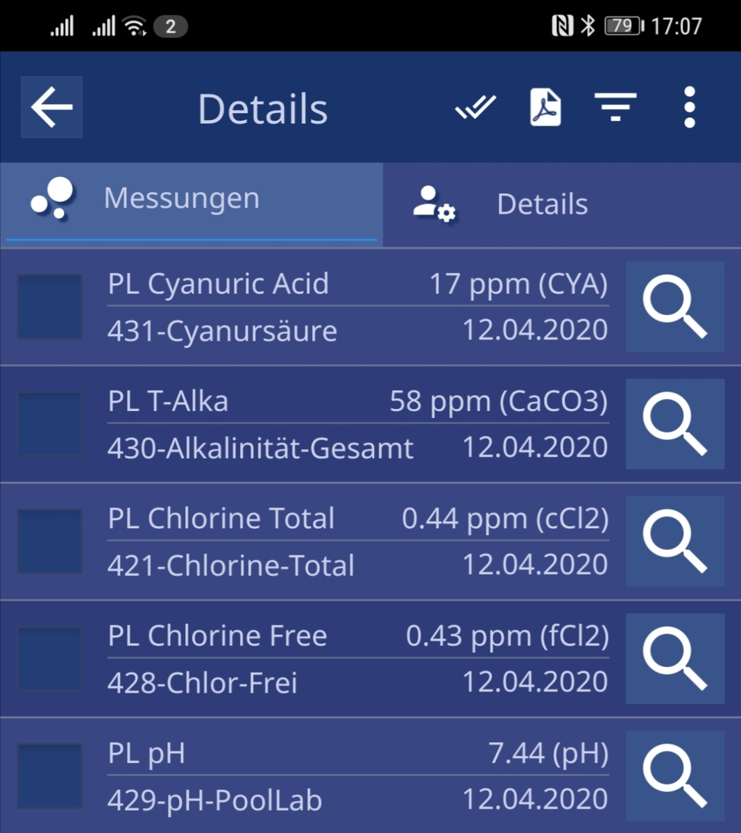

Die 17ppm CYA sind realistisch? ...also organische Tabs verwendet und Wasser jetzt nicht vollständig gewechselt?
So "Frisch" kann es eh nicht vollständig sein, sonst hätte es ne höhere Carbonathärte. Ihr habt um 11..12°kH -> das wären um die 200ppm und nicht nur 58 ?!

Richtig, 1/3 des Wasser stammen noch vom Vorjahr wo ich noch mit Tabs gechlort hatte.
Der Rest ist aber frisch, allerdings zum Großteil Regenwasser.
