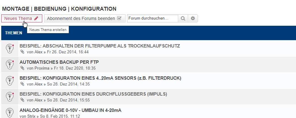

Re: Speck Bettar 8 fest
ist ganz oben links, wenn Du das entsprechende Unterforum aufgerufen hast, in dem Du den Beitrag erstellen willst
