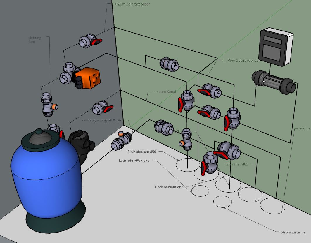

Das mit der Pumpe ist durch. die ursprünglich bestellte wird diese Woche geliefert. Wenn ich das noch ändere warte ich nochmal min. 2 Wochen.
Der Vorschlag von Dolphi Ripp war mit d63 zum Absorber zu Pumpen und mit d50 züruck, da ich nicht in beide Leerrohre ne d63 Leitung reinbekomme.
Wenn aber in meinem Technikhaus vor dem Abzweig zu Absorber in d50 verrohrt wird und danach bis zum Absorber in d63 macht das doch strömunstechnisch keinen Sinn, oder

waren doch zwei Leerrohre drin? 75 und 110mm?
Alles mit größerem Druchmesser macht Sinn... wenn ich von 50m Rohrweg: 25m in 50er und 25m in 63er verrohren würde, hab ich immer noch "nur" die Hälfte des Druckverlustes als wenn 50m komplett in 50er verrohrt wären... im Vergleich zu 50m in 63er hab ich einen etwa 4x höheren Druckverlust mit 50er Rohr auf die Strecke.

Im Technik Haus ist eigentlich alles ausser der Leitung von Skimmer und BA in d50 geplant.
Bei der Verlegung der Leerrohre und der Position des Häusschens wurde leider nicht daran gedacht wie
die Leitungen am besten nebeneinander liegen, die aus dem Boden kommen. Leider kann man das nicht mehr ändern...
- Pool Technik.JPG (93.95 KiB) 113 mal betrachtet

Sind in Kabu Flex und ist Aussendurchmesser. Durch d75 krieg ich kein d63 durchAlex hat geschrieben:waren doch zwei Leerrohre drin? 75 und 110mm?

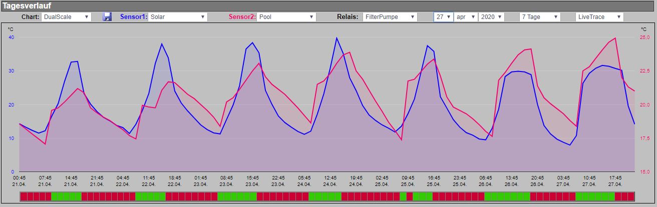

Ich habe 35m² für 25m² Poolfläche....und mir geht es irgendwie nicht wirklich "schnell genug".
Vielleicht stimmt mit meinem Setup auch etwas nicht... Ich habe am Tag gegenüber dem Stand morgens 2-3° erwärmen können. Die Nächte waren halt etwas kalt, sodass ich Tag für Tag 1° mehr gewonnen habe.

wo hängt denn der Temperaturfühler, das der 40° trotz laufendem Absorber misst?

Am Sammelrohr in der Sonne mit Kabelbinder fixiert. Nicht gut?
Luft im Schatten waren an dem Tag 32,80°
- Beiträge: 10273
Re: Pool steht, Technik fehlt (noch)
...doch aber da solltest Du keine 40° messen, sondern eigentlich nur paar wenige Grad über der Wassertemperatur - ausser es steht Luft drin.

Wenn ich als sehe was Gunar für Temperaturen "erreicht". Die liegen meist weit über 50°!
Gibt es noch eine Möglichkeit zu prüfen ob ich Luft im Absorber habe?

...musst nur anfassen. Alles was ziemlich warm ist, hat eher Luft anstatt Wasser.
Liegt der Fühler am Sammelrohr an? Obendrauf auf den Rohren oder unten drunter?
