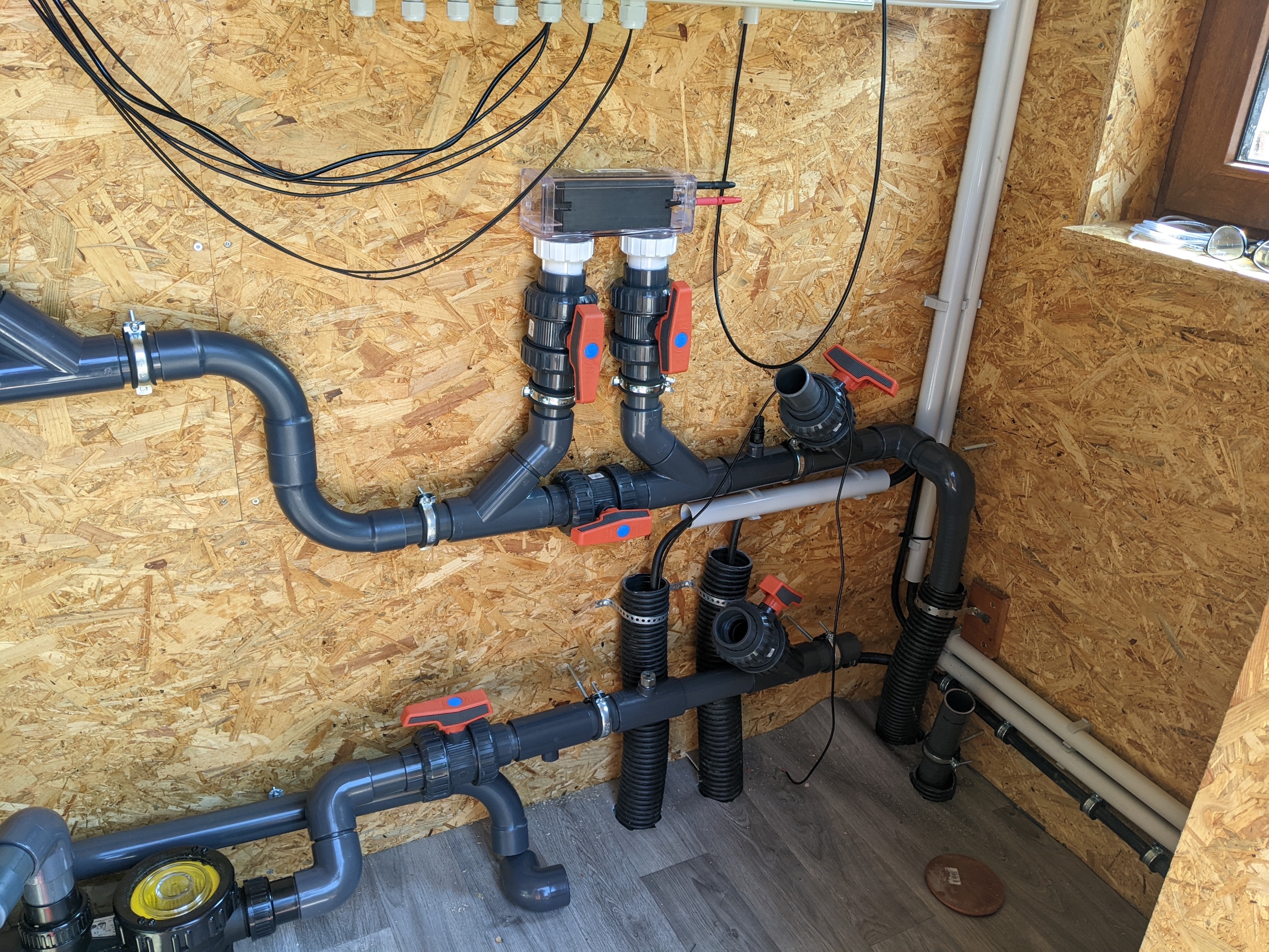

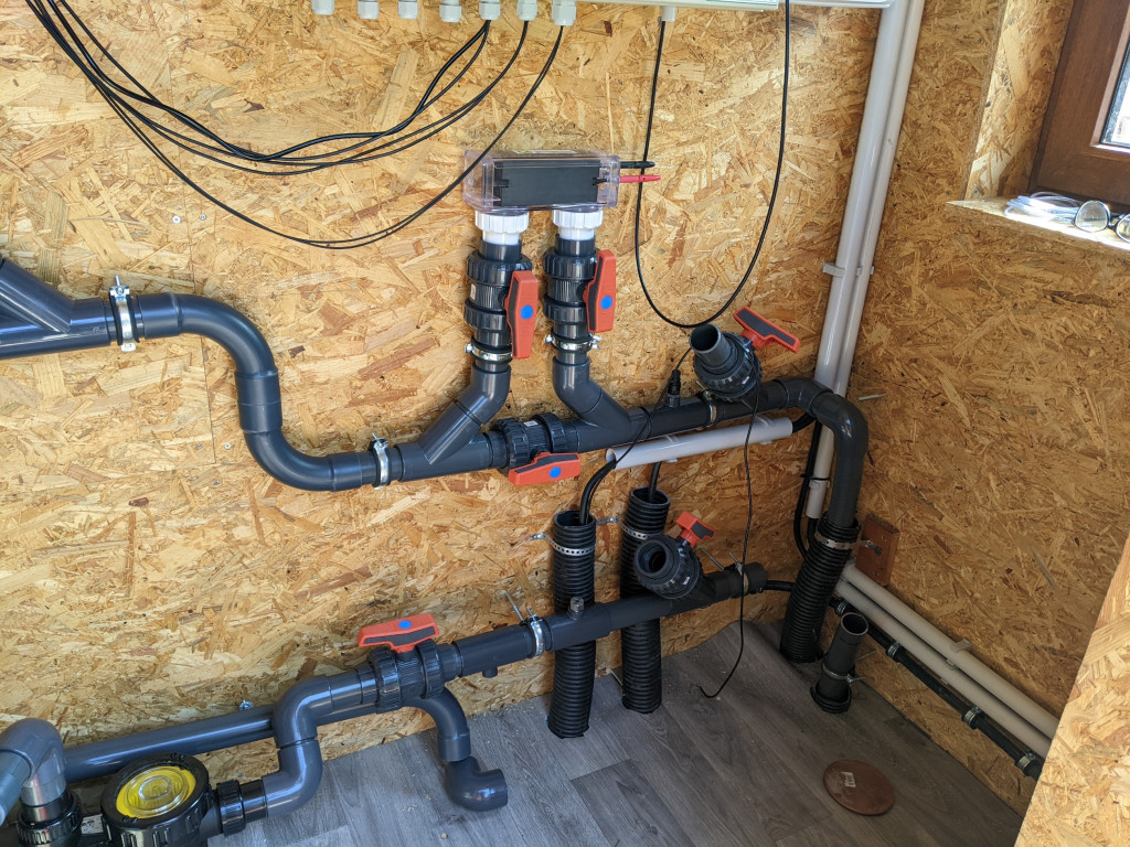

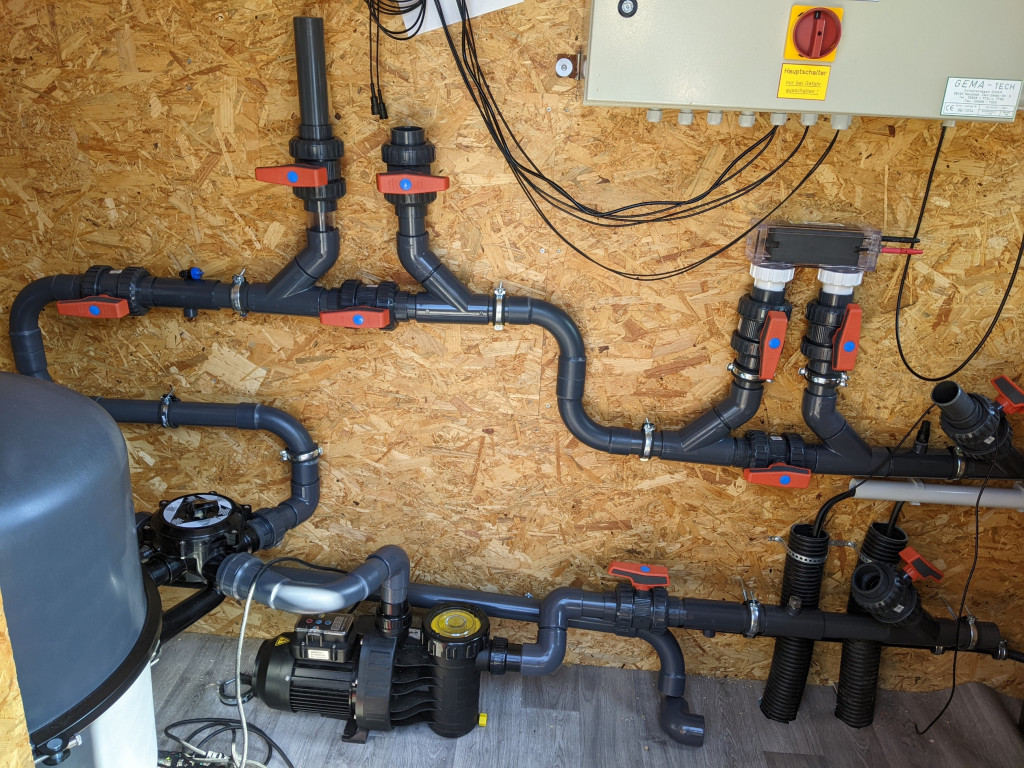

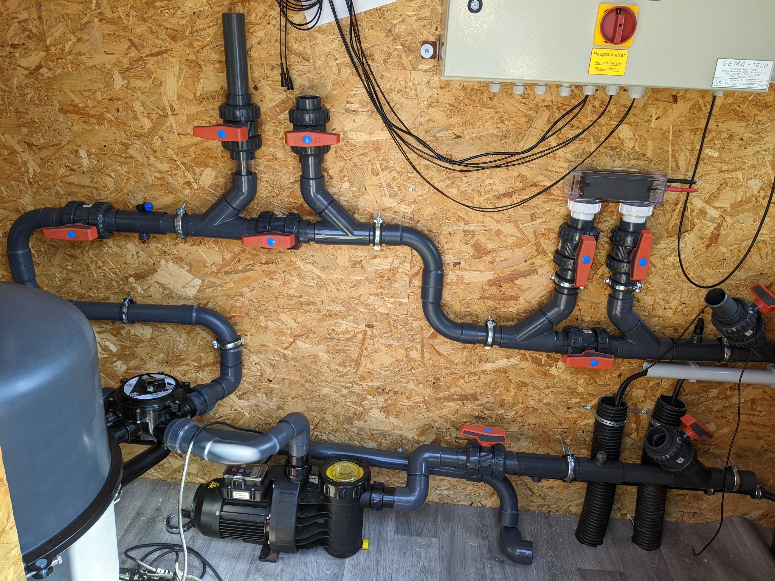

Nach langer krankheitsbedingter Pause kommen wir so langsam weiter und sind jetzt bei der Verrohrung der Technik.Eine Frage habe ich zur Verklebung der Zelle.Die Verschraubung der Zelle lässt sich sehr leicht in den Kugelhahn einstecken. Reicht da eine dicke Schicht Tangit Kleber oder muss da noch Teflon drum?
Wie geht man überhaupt vor mit dem verkleben? Wir haben jetzt alles probehalber gesteckt und angebaut.Jetzt wollen wir die genaue Position der Rohre markieren und dann?? die ganze Strecke kleben und anbauen oder nur Stückweise?
Lara.B
- Beiträge: 34
- Registriert: 2. Oktober 2019, 18:54
Re: Poolbau und Fragen über Fragen
Im Moment sieht es so aus.
>>...Verschraubung der Zelle lässt sich sehr leicht in den Kugelhahn einstecken.
Nein, außer Kleber kommt da nichts dazwischen... müssten ja 50mm Außendurchmesser haben ... und der Kugelhahn 50mm innen?
Kann wohl jeder machen wie er das am besten hin bekommt... ich würde es eher Stückweise machen (an der Wand)
