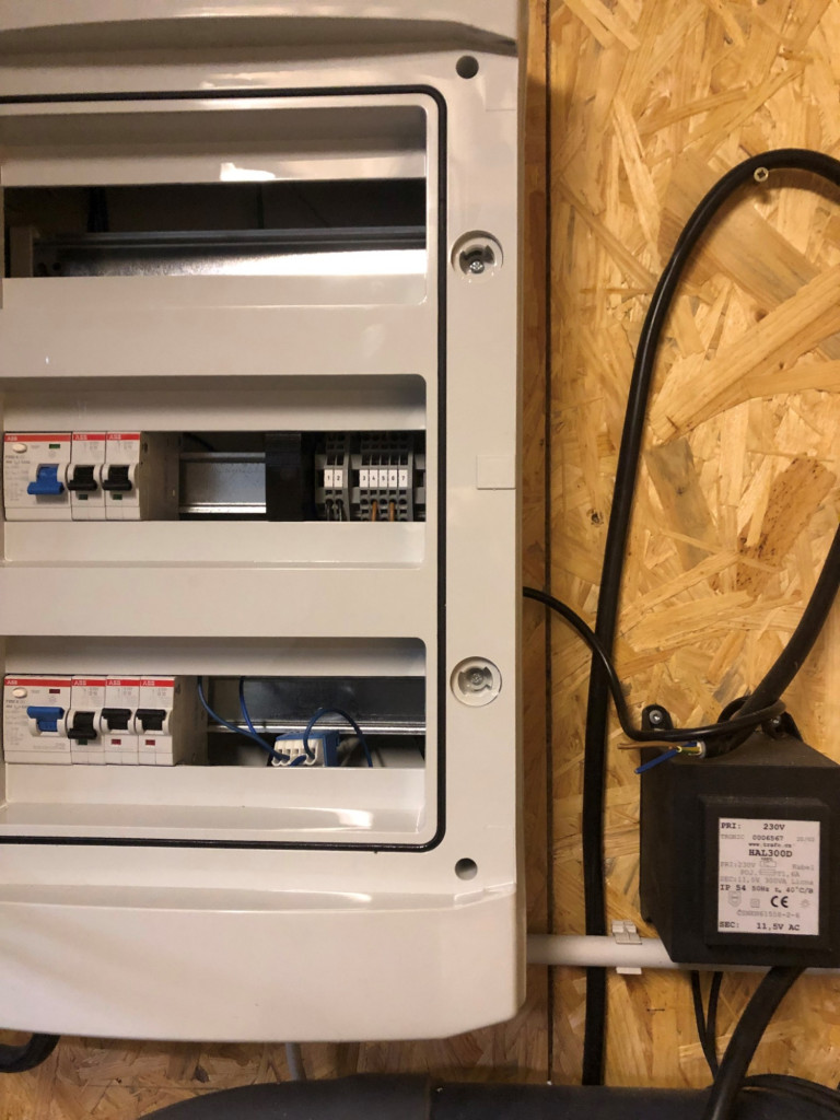

ich bin schon seit einiger Zeit stiller Mitleser, habe letztes Jahr meinen PP-Pool fertig gebaut und in Betrieb genommen.
Die Wasserpflege habe ich zunächst händisch mit PH und Chlor vorgenommen. Dieses Jahr möchte ich die Dosierung automatisieren. Ich wollte auch erst was fertiges von der Stange nehmen, da meine eletrotechnischen Fähigkeiten leider durchaus begrenzt sind. Ein hartnäckiger und auch hier bekannter User hat mir aber für die Installation Mut gemacht. Was soll ich sagen, ich hoffe ihr helft mir etwas bei der Installation
Aber zunächst zum Wareneinkauf, ich möchte PH und Chlor steuern und dosieren, soweit so klar.
Die Temperatur möchte ich an drei Stellen messen und mir von der Procon.IP anzeigen lassen.
1. Wassertemperatur in der Verrohrung
2. Außentemperatur
3. Lufttemperatur in der Schiebehalle.
Zu 1:
Welche Tauchhülse bestelle ich am besten dazu ? Der Standard-Warenkorb gibt dazu keine Auskunft.
Zu 2:
Kann ich den Standard-Sensor einfach nach außen durch die Wand der Technikhütte führen und irgendwo fixieren oder braucht der noch ein Gehäuse, bzw. sollte ich da einen ganz anderen Sensor nehmen ?
Zu 3:
Wie kann ich denn am besten die Lufttemperatur in der Schiebehalle messen ? An der Überdachung kann ich ja schlecht einen Kabel-Fühler befestigen, die Teile sind ja beweglich. Also vielleicht in einer Bodenhülse ?
Welchen Fühler sollte ich da am besten nehmen ?
Eine Vorstellung und gleich drei Fragen
...habt schon mal vielen Dank.
Maik

Bevor final die Procon jetzt bestellt wird, hätte ich doch noch mal eine Frage zur Anzahl der notwendigen Entstörglieder (Snubber). Das ist mir noch nicht ganz klar, wo und wie viele ich brauche.
Ich möchte ja PH und Redox messen bzw. über die Procon.IP dosieren.
Als Verbraucher zusätzlich zur Procon habe ich ja nur die beiden Dosierpumpen, die Speck Badu Prime und einen UWS, den ich über die Procon steuern möchte. Den Trafo dazu sieht man unten rechts im Bild. Zusätzlich würde ich gern 4 Lampen die alle zusammen geklemmt werden, als Poolbeleuchtung über die Procon steuern.
Also was davon genau braucht einen Snubber ?
Vielen Dank schon mal.
Maik
Maik
Re: EINKAUFSLISTE(N) PROCON.IP + DOSIERUNG FLÜßIG ODER ELEKTROLYSE
...an jeden induktiven 230V Verbraucher, der direkt von einem Relais der ProCon angesteuert wird.
Also an eine Dosierpumpe (quasi alles was einen Motor hat), an ein Schütz (alles was eine Magnetspule hat), an einen Trafo ...
Wie... Poolbeleuchtung? Dachte dafür ist der Trafo?
Was für Lampen?
Was für Lampen?
War blöd von mir geschrieben...der Trafo ist für den UWS, zusätzlich sollen noch 4 normale Gartenlampen (220 V) ein- bzw.. ausgeschaltet werden.
