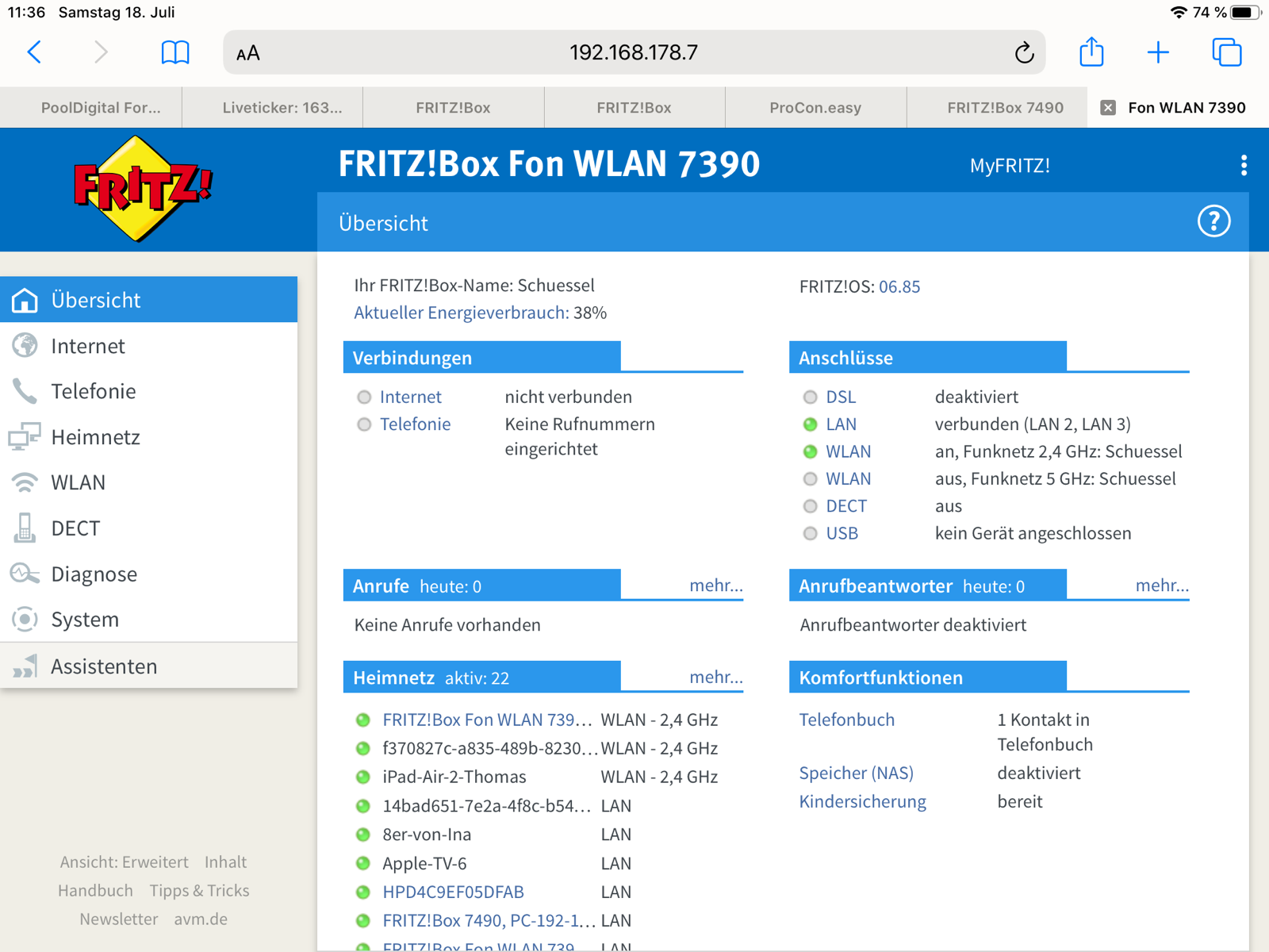

Habe mal versucht alles rauszusuchen was ich denke eine Rolle spielen zu können
Fritzbox 1 (7490)mit Dhcp server ist die 192.168.178.1
Die 1 stellt auch den Zeitserver, für sie sind zwei externe Zeitserver eingetragen.
Fritzbox 2 (7390) Dhcp aus ist die 192.168.178.7
Die hängt auf dem Dach, ist per Cat 7 Kabel ins Netzwerk eingebunden
Von dort geht es nur mit 2.4 gh Wlan Kanal ... Richtung Garten mit Pool
5gh ist aus.

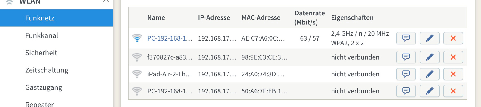

Von der Dach Fritz sehe ich das Wlan der Poolfritz mit unten den Werten
63/57 Datenraten auf Kanal 6 (hier ist noch Automatik eingestellt)
Als Zeitserver ist 192.168.178.1 eingestellt.
Neben der Easy hat die 192.168.178.23 hängt die Pool Fritz (7390) 192.168.178.21

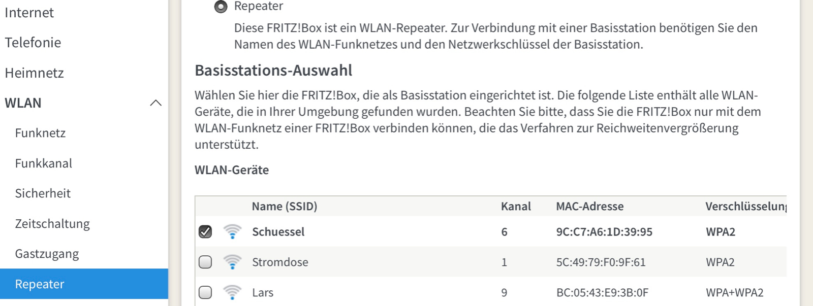

Die ist als Repeater eingestellt
Von der aus sehe ich die auf dem Dach mit unten den Werten 58/35 Datenraten auf Kanal 6 ( hier ist auch noch Automatik eingestellt)
Auch hier ist nur das 2.4er Netz eingeschaltet.
In dem Poolbereich gibt es auch noch ein 2.4er Netz fest auf Kanal 11 eingestellt ist.
Habe mir auf der jetzt auch mal einen Push service eingerichtet, mal sehen ob die mir regelmässig emails schickt.
Alle IP Adressen sind fest vergeben
Was mir jetzt auffällt ist das an der Pool fritz über 100 fremde Netze angezeigt werden, aber mit äusserst schwachen Werten, eher gar nichts..
Das die meisten Kanal 6 verwenden stört mich allerdings.
Die Fritz am Pool hängt überkopf, ich scheine in das halbe Dorftal reinzuschnuppern.
Es ist nirgendwo Stromspar oder Zeitabschaltung eingerichtet.

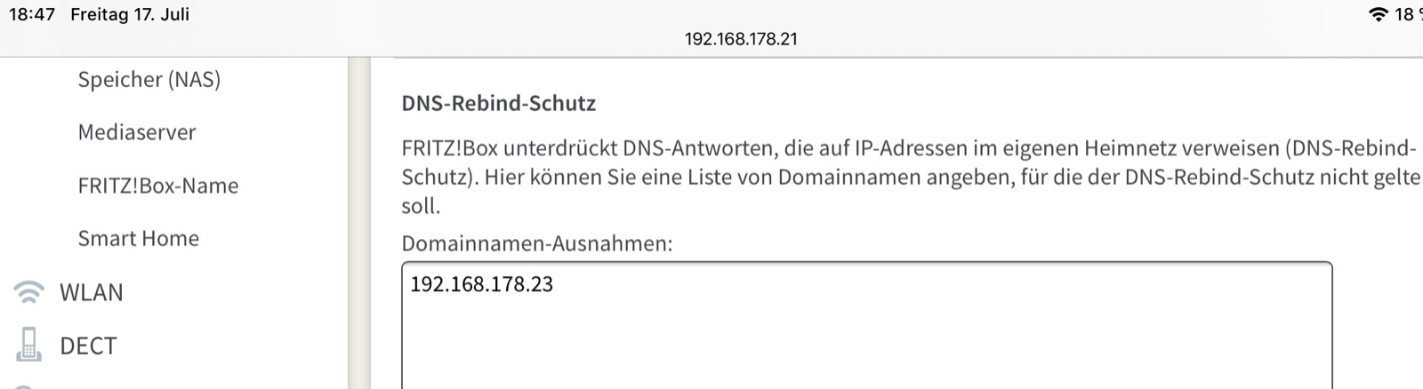

Ich atte eine Einstellung mit dem DNS Rebind Schutz in der Poolfritz gefunden die ich jetzt aber wieder gelöscht habe.
Soll ich sonst noch was prüfen?

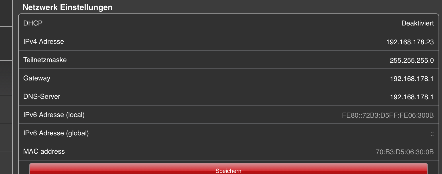

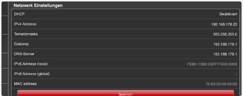

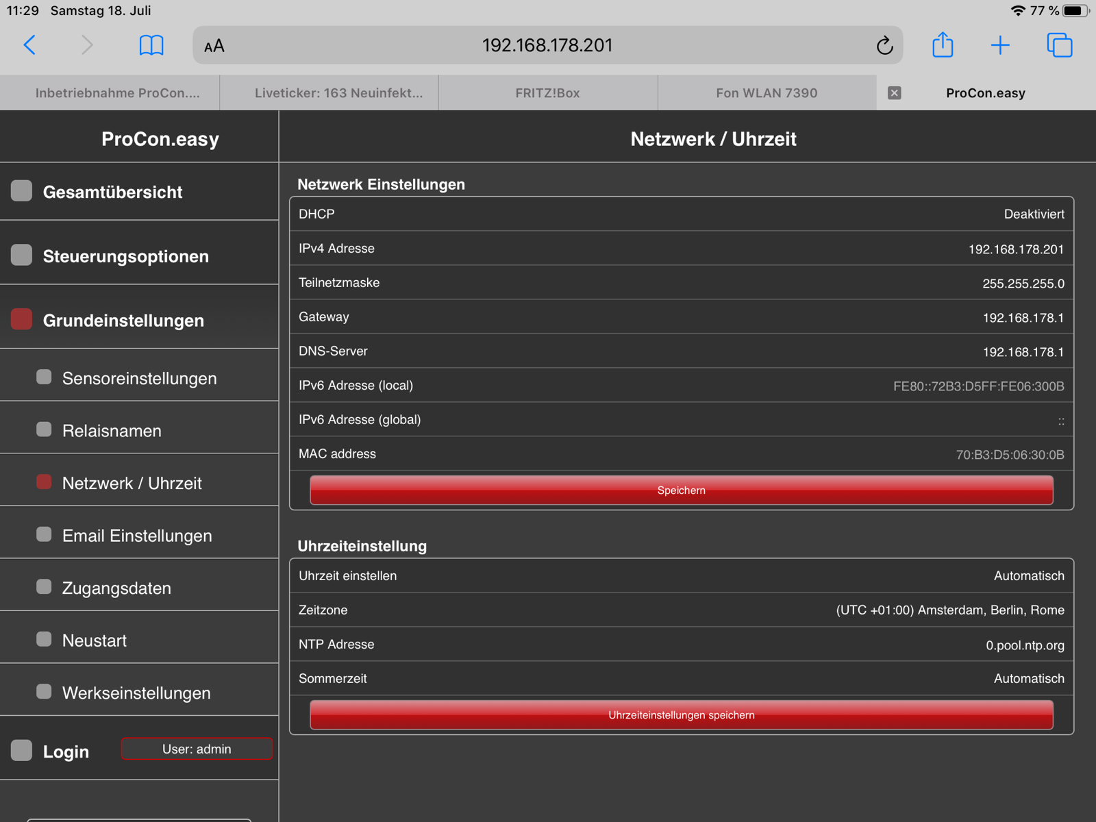

Was heisst "alle"?... an der easy ist auch .23 als feste IP eingestellt?... oder ist in der Fritz "Diesem Gerät immer die gleich IP zuweisen" aktiv?
Der DHCP der FritzBox(1) steht standardmäßig auf den Adressen .20 bis .200 .... Wenn das noch so eingestellt ist, dann wäre die feste Vergabe der .23 in den Netzwerkeinstellungen der easy falsch (auch die .21 an der PoolFritz wäre falsch). Das muss dann was unter .20 oder über .200 sein (oder sonst irgendwie entsprechend Außerhalb des DHCP-Bereiches der Fritz(1)

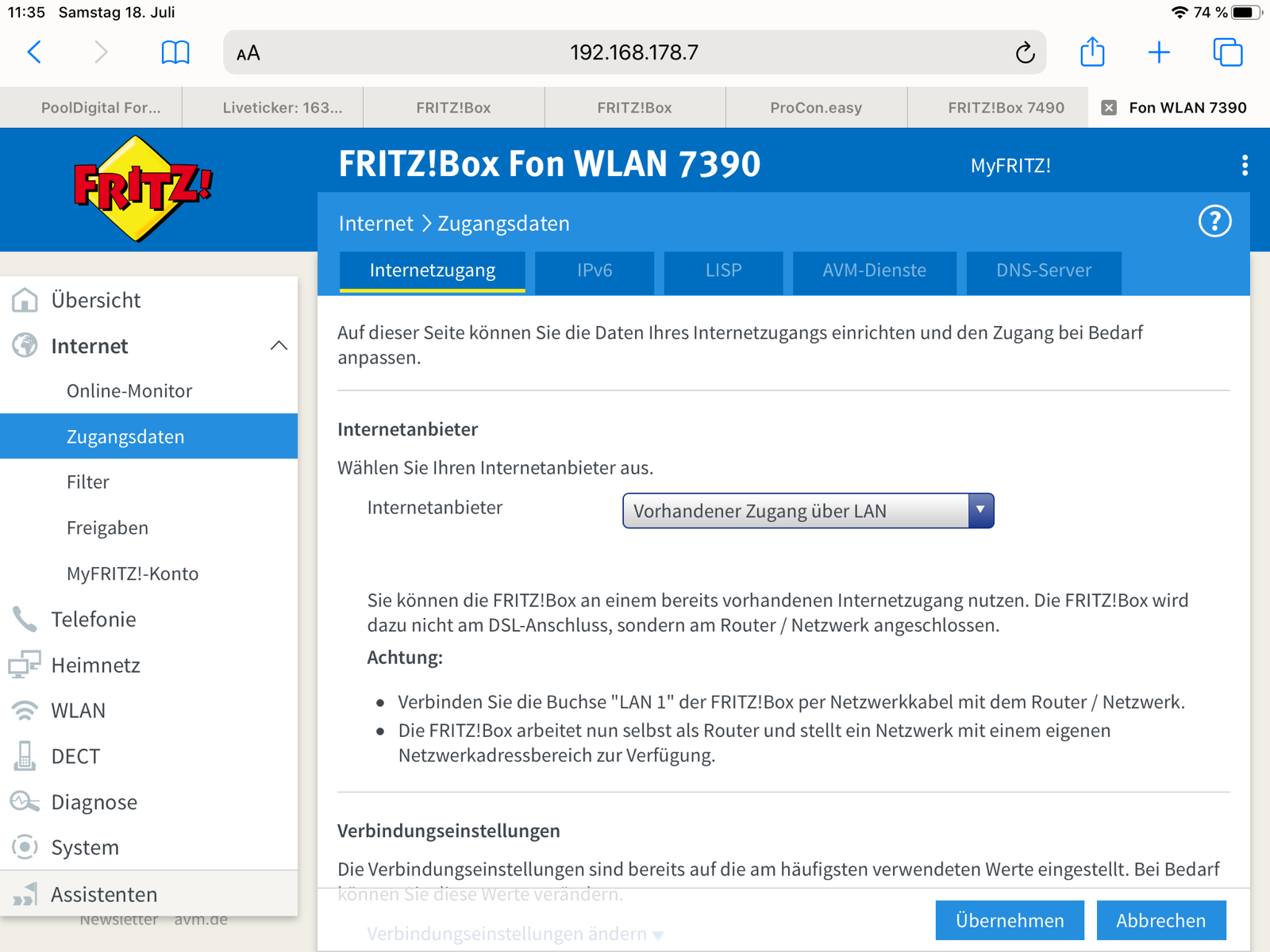

>>5gh ist aus.
Wie ist die denn dann konfiguriert? Als IP-Client und Herstellen der Internetverbindung über Fritzbox_1?

Ja ich habe einige Fritzen im Netz eingebunden.
Nur die 7490 stellt den Dhcp server, alle anderen sind als AP per Lan eingebunden und machen in Ihrem Stockwerk ein AP mit einen eigenem Wlan auf.

Die Fritz am Pool ist die erste die ich als Repeater konfiguriert habe, habe nochmal nachgeschaut dort kann ich keine IP vergeben, die 21 wird die erste gewesen sein die gerade frei war, als Repeater kann in der .1 auch nicht alles so einstellen wie sonst an den Geräten.

Die DHCP Frage... ich habe nur einen Dhcp server im Netz..
Hatte aber eben den Gig Lan an der Pool Fritz eingestellt, war mir eigentlich sicher das das eingeschaltet war, stand aber auf green modus.. könnte sein das die bei Stromausfall runterschaltet, hatte letzte Woche mal den Stecker gezogen..
Beiträge: 10444
Re: Inbetriebnahme ProCon.easy an 35m3 Frame mit Solar
Ok
ach... und da sieht der "Netzwerker" jetzt keinen Fehler? .... wieder mal erstaunlich.
Siehe oben:
Ein Client der eine feste IP konfiguriert hat, frägt nie beim DHCP nach dieser IP, er belegt sie einfach. Der DHCP-Server wiederum sieht (wenn diese IP in seinem Bereich liegt) ein Gerät mit einer IP, die er nicht vergeben hat (obwohl sie ihm gehört). Es gibt keinen RFC Standard für die Behandlung von fehlerhaften Netzwerk-Konfigurationen -> der Router kann mit diesem Gerät machen was immer er will (bzw. was immer ihm der Hersteller beigebracht hat, was er damit tun soll)... Die Fritz ist diesbezüglich halbwegs fehlertolerant - weil sie für Privatanwender gestrickt ist - aber nicht ewig.
Die .easy muss also eine IP oberhalb .200 bekommen (oder unterhalb .20)... auf jedenfall NICHT im DHCP Bereich der Fritz (Nr. 1) - das gilt für alle Geräte, denen man eine feste IP vergibt, natürlich genauso -> Das sind absolute Grundlagen einer korrekten Netzwerk-Konfiguration....
>> Fritzen als repeater einrichten geht nur mit Fritzen.
Fritzen mit Fritzen in einem Netzwerk betreiben ist eigentlich immer eine Katastrophe. Dafür werden Sie nicht hergestellt und dafür fehlen ihnen eigentlich diverse Konfigurationsmöglichkeiten. Das sind Privatanwender-Router, die als alleiniger Router in einem Netzwerk ganz brauchbar und einfach konfigurierbar funktionieren - für Topologien und Strukturen wie Du sie hier aufzählst sind sie nicht entwickelt.

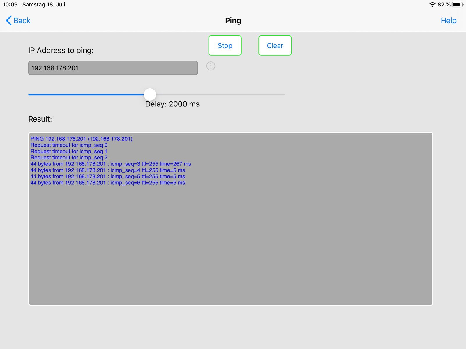

Ok, danke für die Hilfe.
Habe die Easy jetzt auf .201 gesetzt, nach Router Neustart usw. war sie online.
Schalten tut sie schon, auf die emails warte ich noch.. die Test email Per button ist nicht verschickt worden.
Vom Ansprechverhalten im Safari bin ich wieder genau soweit wie vorher, die ist erst erreichbar wenn ich sie vorher anpinge.

Was ist in der .easy jetzt als Gateway und DNS eingetragen?
Hast den Mailversand evtl global deaktiviert?
Das war auch noch offen (also wie der Internetzugriff der Fritz_2 konfiguriert? Die muss als IP Client eingerichtet sein, wenn sie per Kabel mit der 1. Fritz verbunden ist
>>5gh ist aus.
Verbinde die PoolFritz doch mal direkt mit der 1. Fritz (2. Fritz auf dem Dachboden ausschalten)... oder reicht die Signalstärke dafür nicht?
Hanghuhn

Nein, mit ausgeschalteter auf dem Dach geht es nicht, kein Signal.
Ja die auf dem Dach hängt mit lan 3 im Lan, NICHT auf Lan 1!
Sie nutzt nur den Internetzugang vom Lan,
.easy setting ansonsten nicht verändert.
Email settings auch nicht verändert, die Fritz am Pool hat mit eben ne Mail geschickt das sie die .21 als IP adresse erhalten hat.
Also die Pool fritz verschickt push mails die gehen durch
Ich kann auch einfach das Ping wieder anschalten und neustarten, dann werden die Mails auch wieder kommen.
Hat zumindest bisher funktioniert.

>>Ja die auf dem Dach hängt mit lan 3 im Lan, NICHT auf Lan 1! Sie nutzt nur den Internetzugang vom Lan,
Sollte aber mal zumindest so konfiguriert sein wie es AVM vorgibt.
