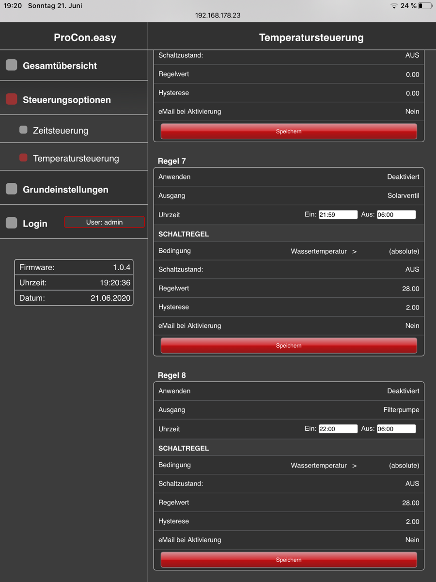

Die Woche kommt ja die 35Grad Welle.. was muss ich zum kühlen per Kollektor einstellen?
Quasi bei Pooltemperatur 30 Grad und Kollektortemperatur 25 pumpen bis pooltemperatur 25 grad erreicht ist..
Hab hier mal etwas rummgespielt, glaube aber nicht das das klappt..

Re: Inbetriebnahme ProCon.easy an 35m3 Frame mit Solar
"Schaltzustand" müsste halt noch auf EIN umgestellt werden, aber sonst wären die mal nicht verkehrt.
Die Kühlleistung eines Absorbers bei Nacht ist aber so oder so eher mäßig (außer es ist wirklich kühl draußen)... Da lässt lieber gleich die Abdeckung weg - dadurch kühlt das Becken von alleine mehr ab, als durch den Absorber.
Ist ein frei stehender Frame? Der kühlt dann sowieso mehr aus, als versenkte Becken.
