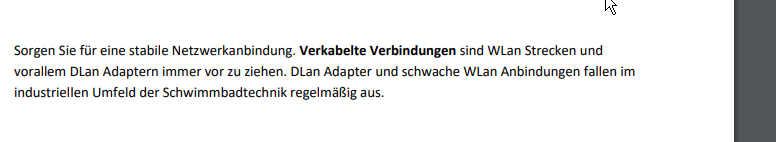

Nö, einen Umrichter und dessen Störungen ins Netz bekommst Du mit Entstörgliedern nicht gefiltert.
Wir schreiben das ja schon in der Anleitung:
Kannst nur versuchen den DLan Adapter auf eine andere Phase und weiter weg von der Pumpe zu installieren...
