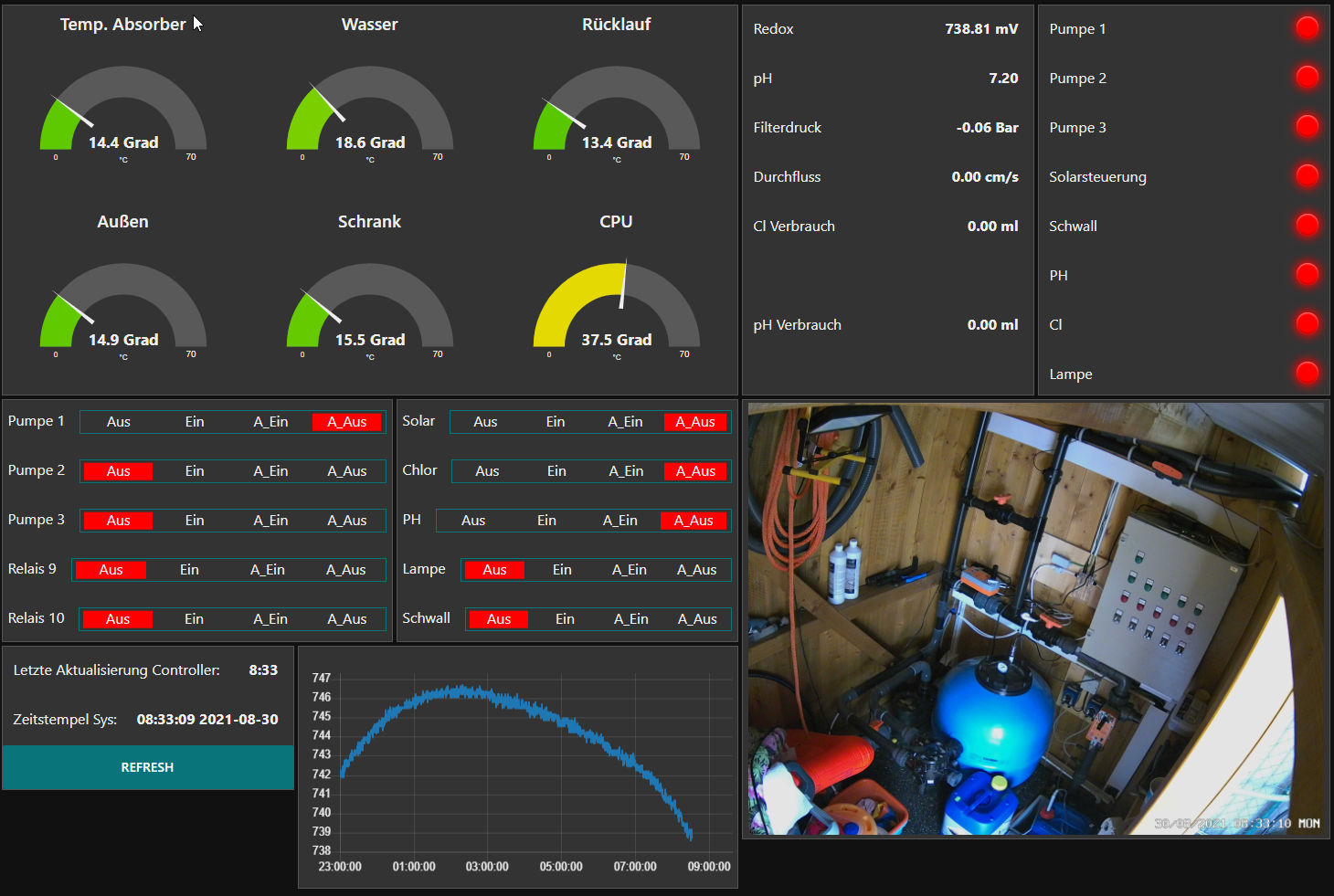

Ich hab’s jetzt auch endlich mal geschafft, mich an die ganze HomeAssistant und nodeRed Nummer heranzutasten.
Hab gerade die ersten Werte eingebunden, tut! Super.
Wie macht ihr die das triggern des sendens der aktuellen Werte aus dem poolController? Passiert das in node red über ein regelmäßiges auslösen des http gets? Oder noch vorher im Home assistant?

ja ich habe im NodeRed einen Inject node der Regelmäßig den http Request Triggert.

super spannend was hier einige schon realisiert haben, für mich ist Node Red noch neu. Würde mir jemand seinen Flow mit den entsprechenden Werten zur Verfügung stellen? Dann habe ich etwas, an dem ich mich orientieren kann.

Den Function Node findest du doch hier auf erster Seite.
Hier mal mein Flow um die Werte anzuzeigen. Set Befehle habe ich noch nicht gemacht.
Ich bin auch gerade erst am Aufbauen des ganzen. Also kein Gewähr :-)

Gibt es auch Bilder von den Oberflächen? Ich möchte auch schon seit längerem mehrere Smartgeräte zusammenführen..
markus
Beiträge: 170
Re: Home Assistant + Node Red
Beitrag von markus »
Mein UI für den Pool sieht derzeit so aus:
