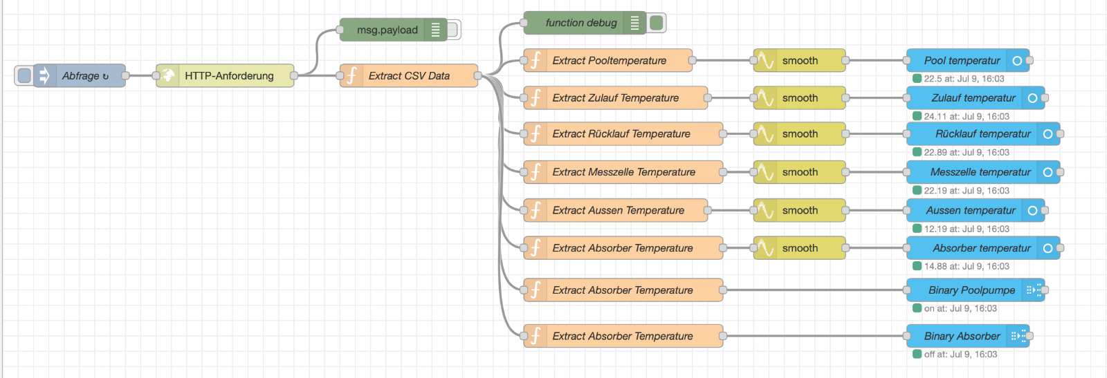

Node-Red Workflow
Node-Red Workflow

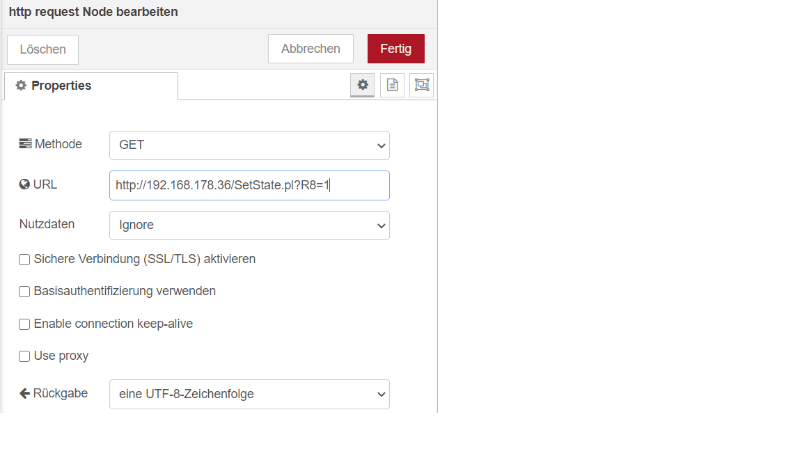

Wie auch Graefe würde ich gerne bestimmte Relais über Red schalten. Dazu dachte ich mir, mach ich mir einfach einen http Reguest auf die SetState.
Leider funktioniert das aus mir unerfindlichen Gründen nicht. Die selbe URL im Browser funktioniert tadellos. Die GetState funktioniert auch ohne Probleme.

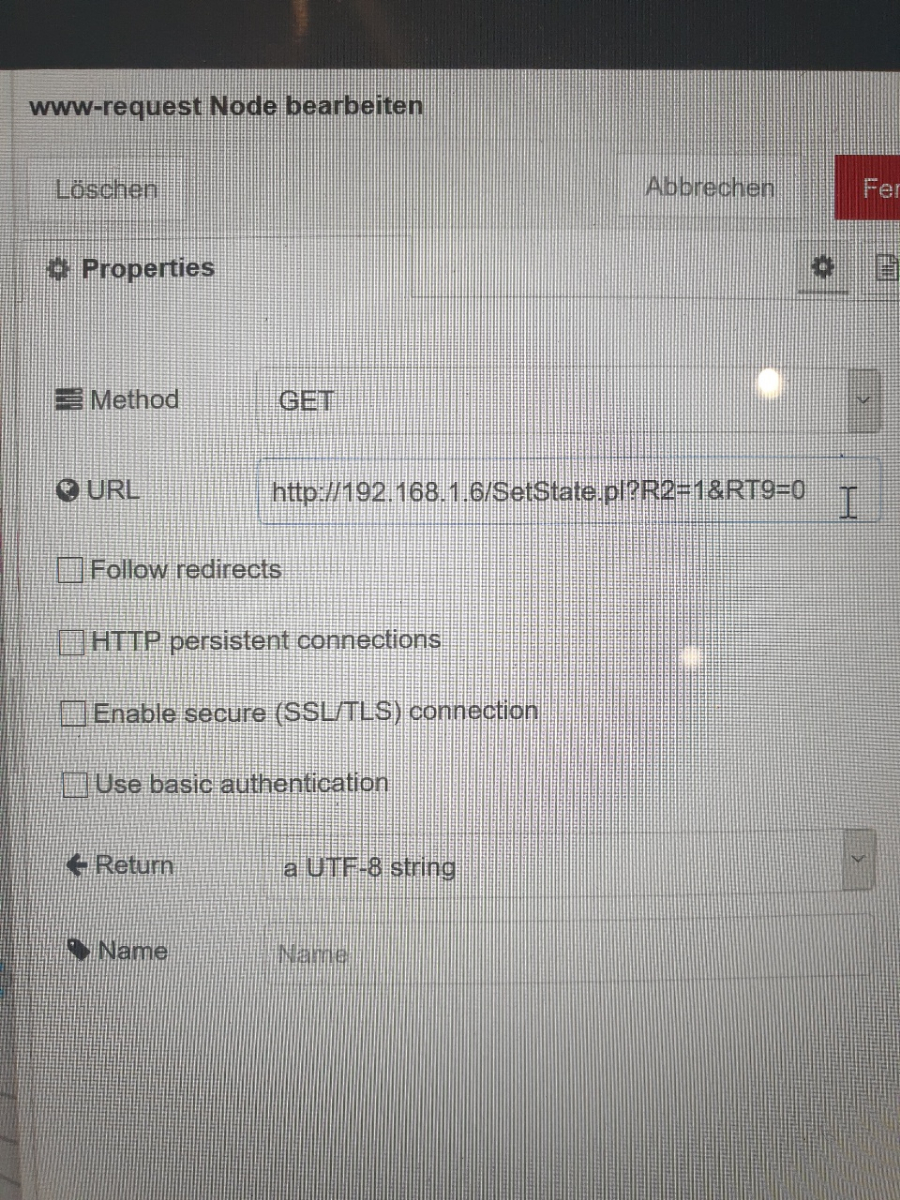

Ich hätte heute auch versucht über NodeRed bestimmte Relais zu schalten.
Genutzt wurde die http Request Node auf mit dem SetState Befehl (Methode GET).
Leider funktioniert es nicht, es passiert überhaupt nichts, der selbe URL funktionert im Browser.
z.B. http://192.168.1.6/SetState.pl?R2=1&RT9=0
Am Befehl kann es also nicht liegen und das Relais steht in der ProCon natürlich auf Auto.
Hat das so schon jemand hinbekommen?

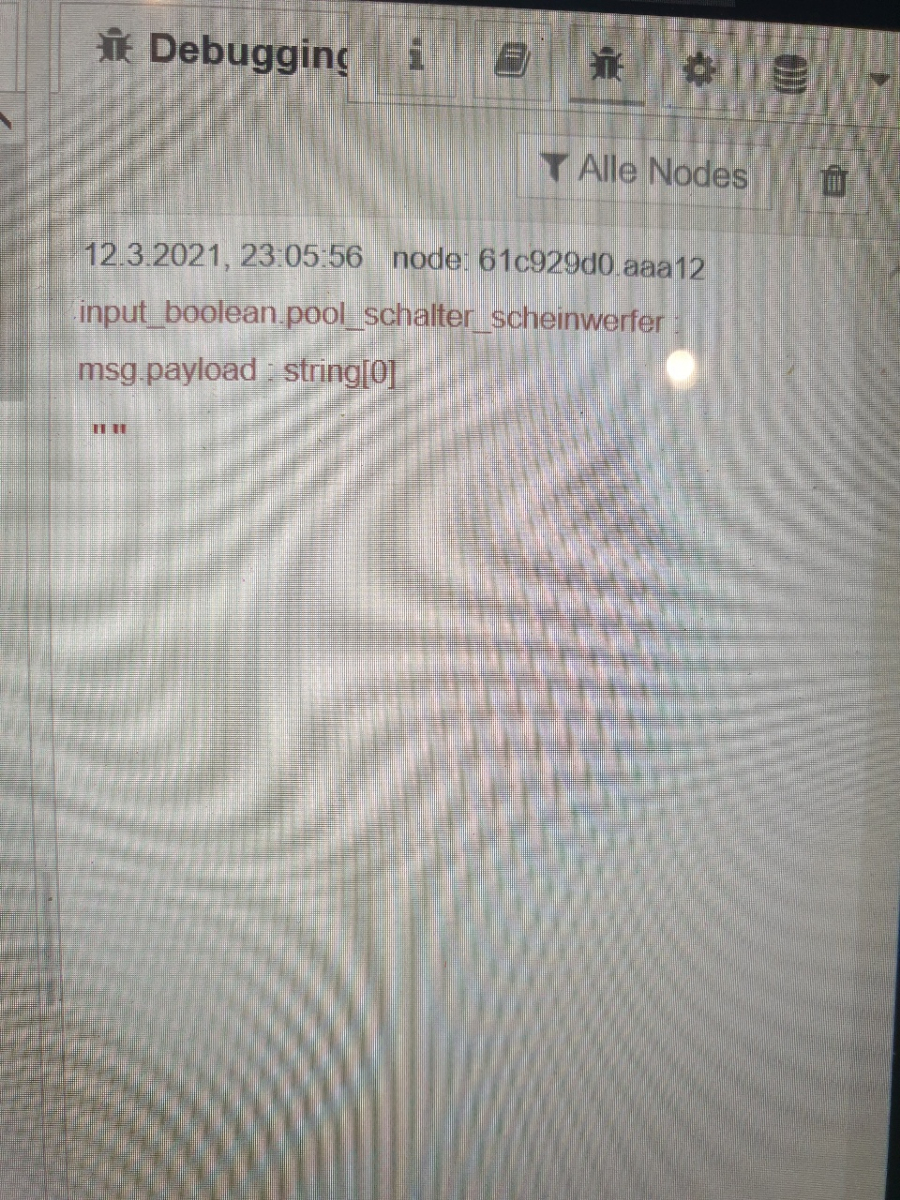

Ich habe hinter dem http Request Node ein debug angehängt (siehe Bilder).

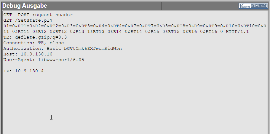

Öffne http://192.168.1.6/diagnost.htm im Browser (kuck das sonst keine Brwoserfenster mit der Benutzeroberfläche der ProCon offen sind - nirgends im Haus)
Tippe 666 in das Command Feld ein ... dann ENTER drücken... dann über den Node-Server 'nen Request abschicken. Alles was ankommt, wird auf der Diagnost.htm angezeigt
Wenn da was am Webserver der ProCon ankommt, dann müsste das ungefähr so aussehen
(2. Zeile... hier sind aber z.B. alle Relais im Request... bei Dir wären das halt weniger)

Da bekomme ich folgendes Ergebnis:
GET POST request header
GET /SetState.pl?R2=1RT9=0 HTTP/1.1
host: 192.168.1.14
Connection: close
IP: 192.168.1.10
Die 192.168.1.14 ist die IP des Rechners auf dem ich den Button zur Auslösung des Befehls gedrückt habe.
Beiträge: 10400
Re: Home Assistant + Node Red
da fehlt das "&" zw. R2=1 und RT9=0 ...kann so nicht gehen.
Kann ich Dir aber nicht sagen, wie man das in die Node-Red Oberfläche eingeben muss, damit dass das auch korrekt überträgt. Evtl maskieren mit \& ...
also z.B. http://192.168.1.6/SetState.pl?R2=1\&RT9=0 oder codieren mit %26 http://192.168.1.6/SetState.pl?R2=1%26RT9=0
Wird aber vermutlich beides nicht funktionieren...
...ansonsten... einzeln schicken

Ich habe es heute nochmal mit dem gleichen Einstellungen (bis auf das RT2, statt RT9) von gestern getestet und jetzt kommt folgendes an:
GET /SetState.pl?R2=1&RT2=0 HTTP/1.1
host: 192.168.1.14
Connection: close
Also genau das, was ankommen soll aber es funktioniert leider nicht.
Die ProCon schaltet nichts ein.
Im Browser funktioniert der Link.
Testweise habe ich auch nur http://http://192.168.1.6/SetState.pl?R2=1 probiert, da kommt folgendes an:
host: 192.168.1.14
Connection: close
Also auch wieder das richtige Ergebnis aber es passiert wieder nichts.

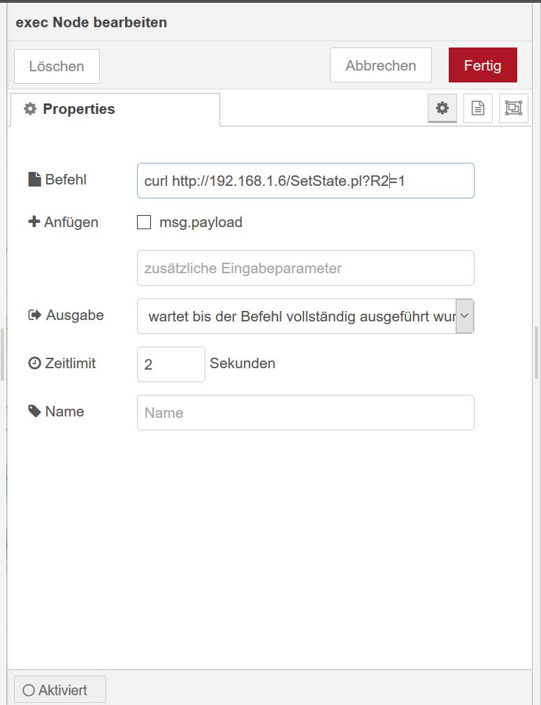

Ich konnte es nun endlich lösen!! :D
Anstatt einer HTTP Node verwende ich jetzt eine exec mit folgendem Inhalt und es funktioniert perfekt! :D
