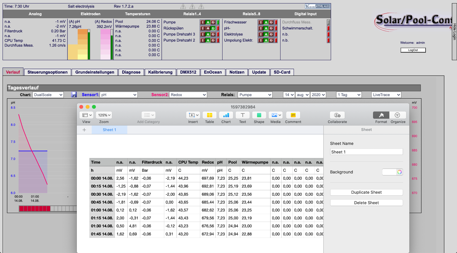

guw hat geschrieben:
Alex hat geschrieben:>>Die Pumpe läuft bis 21 Uhr.
Dann läuft aber ja auch die Dosierung (pH Dosierpumpe, Elektrolyse).... meist ist es im Bereich der Ansteuerung der Dosierpumpe(n) zu suchen, weil die Schaltung gerne nicht dem Schaltplan entspricht.
OK. Das könnte zum gestrigen Schema passen. Dann versuche ich es mal durch Ausschluß. Hab die Automatik der Elektrolyse abgeschalten. Wenn das nichts hilft, werde ich die Automatik der ph- Dosierung deaktivieren.
Heute Morgen war wieder der Rettungsmodus aktiv. Der letzte Statistik-Eintrag war 01:30 Uhr. Das passt zu keinerlei Schaltvorgängen.
