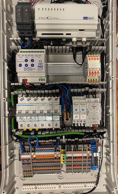

Ich habe auch ein Problem mit dem Rettungsmodus. Heute morgen konnte ich beobachten, dass der Controller wieder im Rettungsmodus war. Das ist nun schon der zweite Tag in Folge, bei dem die SD-Karte sich nachts abschaltet.
Alle Verbraucher außer der Steuerleitung der Speck Pumpe, die an den Relais des Controller hängen, sind mit Snubber entstört.
Gestern hatte ich noch die Vermutung, dass es am Gewitter lag. Letzte Nacht gab es aber keins. Ich kann mir das nicht erklären, zumal nachts ja auch keinerlei Verbraucher geschalten werden.
Anbei Bilder von der Installation.
(Anmerkung: Der MDT KNX LED Aktor ist noch rausgeflogen, da die UWS ungeplanter Weise nun noch DMX sind.)
- Beiträge: 10421
Re: Rescue Modus
Wird in der Verteilung Sicherungsmäßig noch irgendwas versorgt (mal unabhängig davoin was über die ProCon geschaltet wird)?
Was hast Du denn für ein Netzteil für die Hidrolife Zelle? Hast Du deren technische Daten bzgl. Spannung und Stromaufnahme?

Alex hat geschrieben:Wird in der Verteilung Sicherungsmäßig noch irgendwas versorgt (mal unabhängig davoin was über die ProCon geschaltet wird)?
- Pumpe
- Wärmepumpe (aktuell nur Standby)
- Kompressor (wird manuell eingeschalten)
- Licht in der Filterbox (noch nicht benötigt)
- 5V und 24V Netzteil MW
- 12MW Netzteil für die UWS LEDs
- GSA (geplant)
- Gartenlichter (über KNX Aktor, geplant)
Netzteil. ist dieses:Alex hat geschrieben:Was hast Du denn für ein Netzteil für die Hidrolife Zelle? Hast Du deren technische Daten bzgl. Spannung und Stromaufnahme?
https://www.henri.de/stromversorgung/sc ... 8v-9v.html
Das hängt an der ProCon. Ich lese gerade in der Beschreibung, dass da ein eingebauter Entstörfilter drin ist. Ich habe aktuell einen Snubber dran. Soll ich diesen entfernen?
- Beiträge: 10421
Re: Rescue Modus
heisst? Der klemmt an der ProCon wird aber nur bei Bedarf eingeschaltet? ...oder steckt in einer Steckdose?
um wieviel Uhr war das denn eigentlich?... irgendwo endet in der Statistikdatei die Aufzeichnung und geht dann erst weiter, wenn die Steuerung neu gestartet wurde oder /finit eingegeben wurde.
Und das passt zur Zelle? Was is das für eine? 16 g/h?

Steckdose. Wird nur bei Bedarf eingeschalten (Schalter am Kompressor, später dann per Zeitschaluhr). An der ProCon ist das Besgo-Ventil mit Snubber.Alex hat geschrieben:>>Kompressor (wird manuell eingeschalten)
Erkenne ich das in den CSV Dateien? Wie wird die "Time" spalte berechnet?Alex hat geschrieben: >> bei dem die SD-Karte sich nachts abschaltet.
Genau 16g/h. Netzteil sollte passen. Zelle braucht 8V und bekommt aktuell 7.5V.Alex hat geschrieben: >>Netzteil. ist dieses:
- Beiträge: 10421
Re: Rescue Modus
Und wieviel Strom? Wo hast die Daten denn her für die Zelle?
Kannst auch die "Export" Funktion in der Statistik benutzen, dann hast die Zeit im Kalrtext.

Die Zelle läuft bei 8V mit 13A. Das hab ich aus einem anderen Forum. Beim Hersteller hat mir das ein Produktspezialist bestätigt und ergänzt, dass die Schaltung die Spannung in Abhängigkeit von der Leitfähigkeit des Wassers regelt. Das kann ich mit meiner einfachen Schaltung natürlich nicht. Laut Anzeige (Amazon mit Shunt) zieht die Zelle bei mir allerdings um die 16A.Alex hat geschrieben:Und wieviel Strom? Wo hast die Daten denn her für die Zelle?
Die Nacht wieder. Allerdings ist der Rettungsmodus schon gestern Abend eingesprungen. Letzter Eintrag war 19:45 Uhr. Da gab es definitiv keinerlei Schaltvorgänge. Die Pumpe läuft bis 21 Uhr. Sehr mysteriös.Alex hat geschrieben:>>Erkenne ich das in den CSV Dateien? Wie wird die "Time" spalte berechnet?
Gibt es eine interne Protokollierung, die vielleicht mehr verrät (bspw. ob Über- oder Unterspannung)?
- Beiträge: 10421
Re: Rescue Modus
Nein gibt es nicht. Das handelt ja nur die Card und ihre eigene Spannungsüberwachung intern.
Dann läuft aber ja auch die Dosierung (pH Dosierpumpe, Elektrolyse).... meist ist es im Bereich der Ansteuerung der Dosierpumpe(n) zu suchen, weil die Schaltung gerne nicht dem Schaltplan entspricht.

OK. Das könnte zum gestrigen Schema passen. Dann versuche ich es mal durch Ausschluß. Hab die Automatik der Elektrolyse abgeschalten. Wenn das nichts hilft, werde ich die Automatik der ph- Dosierung deaktivieren.Alex hat geschrieben:>>Die Pumpe läuft bis 21 Uhr.
Snubber sitzen direkt in der Dosierpumpe, am Finder Relais der Dosierpumpe und am Netzteil der Elektrolyse. Also sollte das dem Schaltplan entsprechen.
- Beiträge: 10421
Re: Rescue Modus
...der Finder für die pH Dosierpumpe hat zwei Drähte an Klemme 15 angeschlossen. Wo kommen die her, wo gehen die hin (warum sind es zwei)?
Was macht das zweite Finder Relais?

Das ist die Weiterleitung der Phase an das zweite Finder-Relais. Der Pool Controller schaltet nur die Relais (via A1, Snubber zwischen A1/A2). Der Strom für die Pumpen kommt direkt vom Verteilerblock (AU 1.4.2).Alex hat geschrieben:...der Finder für die pH Dosierpumpe hat zwei Drähte an Klemme 15 angeschlossen. Wo kommen die her, wo gehen die hin (warum sind es zwei)?
Das zweite Finder Relais ist für die Niveau-Regulierung. Die ist durch den Regen/Gewitter der letzten Tage aber nicht aktiv gewesen.
- Beiträge: 10421
Re: Rescue Modus
Entspricht aber schonmal nicht dem Schaltplan. ... so hast Du keine redundante Abschaltung. Es muss eine Brücke von A1 runter auf Klemme 15.

Re: Rescue Modus
Naja ... also dem Schaltplan-Beispiel in der Finder-Dokumentation schon (wobei dem egal ist, woher die Phase kommt). Mir war wohler, das getrennt zu lassen, statt im Überlast-Fall das Relais der Controller durchzuhauen. Technisch (bis auf die redundante Abschaltung) sollte das keinen Unterschied machen. Sind die Finder so fehleranfällig, dass sie nicht abschalten?Alex hat geschrieben:>>Der Strom für die Pumpen kommt direkt vom Verteilerblock (AU 1.4.2).
