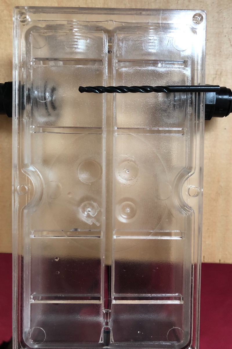

Weiter oben ist ein Bild von der Zelle... die hat nur einen Trennsteg ?! ..ich kenne auch bisher keine andere Variante als diese von oben.
"Wasser" soll da keines durchfliessen (zumindest nicht viel, deswegen ja nur ein kleines Loch)...
Es geht darum das Luft, die in die Kammer am Zulauf eintritt, in die andere Kammer rüber kann bevor diese Kammer am Zulauf vollständig voll Luft ist und die Elektrode entsprechend kein Wasser mehr abbekommt.

Hab’s verstanden. Steht ja oben beschrieben, dass die eintretende Luft beim Einlass über den Rücklauf wieder abtransportiert werden muss und somit einfach von der einen Kammer in die andere Kammer zu bohren ist..

anbei noch das Foto zur besseren Verständnis!
Danke und Gruß

Und je kleiner desto besser. Ich hab nur 2 mm gebohrt. Da muss der Bohrer gaaaanz vorne ins Futter gespannt sein

Ich hatte eine 1mm Draht mit dem Feuerzeug heiß gemacht und durch gestoßen.
