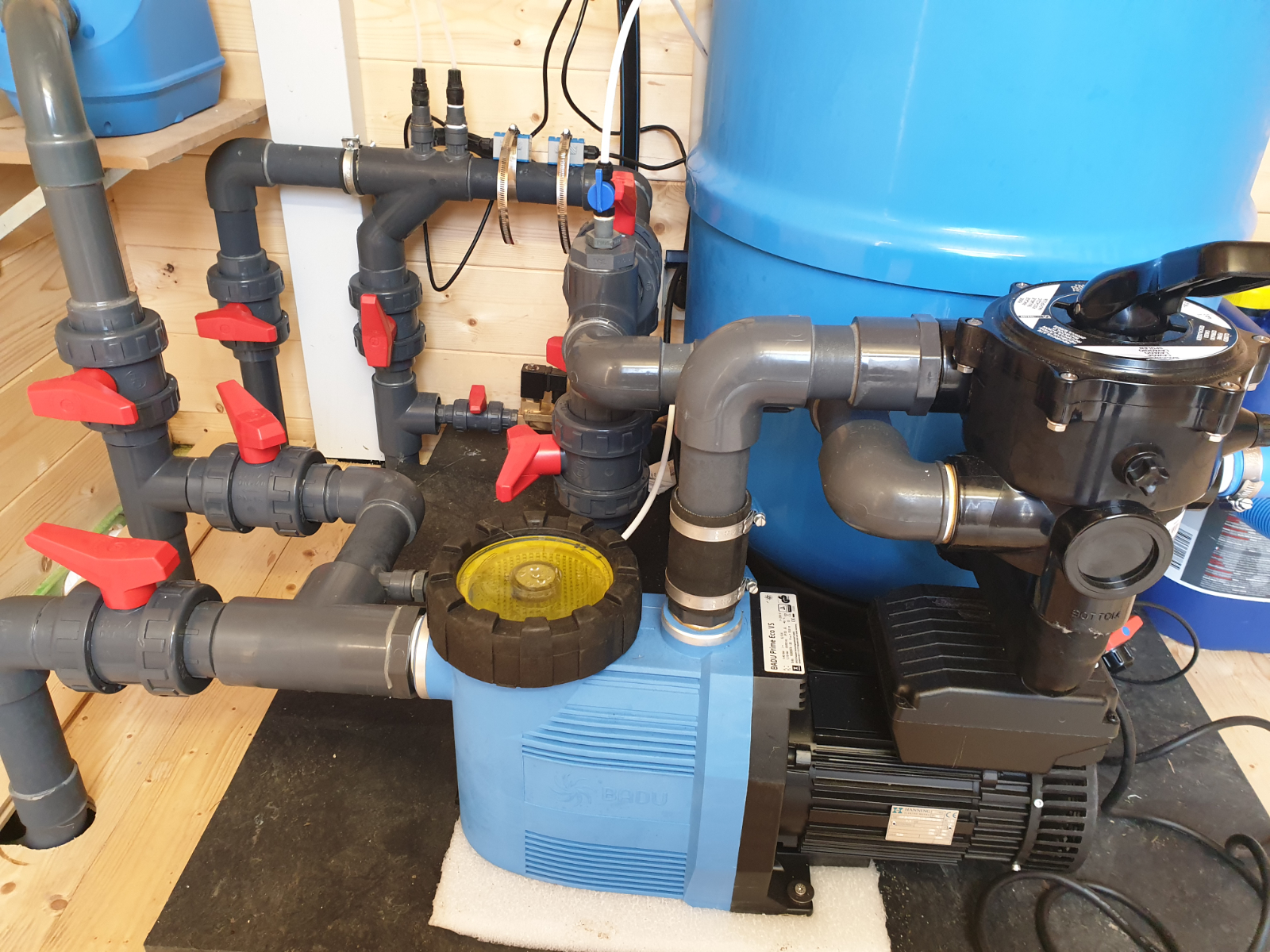

Kannst Du mal ein Foto der Technik machen?... oder hast zufällig schon eines wo man die Verrohrung möglichst komplett sieht?
pointer13
- Beiträge: 119
Re: Systemdruck regelbare Pumpe
]Hier eins von gestern da wir wenig Platz haben etwas kompakter verrohrt das blaue ist einwhirl Gebläse an bodenablauf
Der tuf passte leider nur neben den bogen
- 20210220_162158.jpg (1.6 MiB) 76 mal betrachtet
- Beiträge: 10421
Jo is recht "Kompakt"
Gibt leider auch sonst irgendwie nicht wirklich Platz die Sensoren des TUF irgendwo anders zu montieren...

die Frage wäre ob der TUF aufgrund des Bogens davor so daneben gehen kann und deutlich weniger anzeigt als eigentlich fließen .... Was meinst Du?
- Beiträge: 10421
>>... Was meinst Du?
... wäre alles nur geraten. Tendenziell misst aber alles, bei deutlichen Verwirbelungen (durch Umlenkungen), eher etwas zu wenig.
Mechanische Geber liegen da ziemlich daneben, Ultraschall oder induktive Geber etwas weniger...
