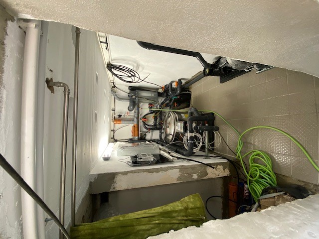

Ich habe für den neben dem Schwimmbad im Erdreich gebauten Technikraum im Winter einfach einen kleinen Gewächshausheizer (Bio Green Elektrogebläseheizung Palma, 2000 Watt), den darf dann die Procon über die Innenraummessung des Technikraums ein und ausschalten. Funktioniert super und die Temperatur wird perfekt in dem Kellererdraum gehalten.
Im Winter fällt dort nur im Pumpensumpf aktuell Niederschlagswasser aus der Überlaufrinne an, die Dachentwässerung und Duscheabläufe gehen direkt in den Kanal. Somit habe ich hier auch relativ wenig Feuchtigkeit bzw. Verdunstung (Tmax =6-7°C)

Das ist doch mal ein guter Tipp. Danke dir! Auf welche Temperatur hast du das eingestellt? Muss ja nicht unnötig hoch sein.kippi hat geschrieben:Ich habe für den neben dem Schwimmbad im Erdreich gebauten Technikraum im Winter einfach einen kleinen Gewächshausheizer (Bio Green Elektrogebläseheizung Palma, 2000 Watt), den darf dann die Procon über die Innenraummessung des Technikraums ein und ausschalten. Funktioniert super und die Temperatur wird perfekt in dem Kellererdraum gehalten.

Ich habe 6°C für den Schaltaktor eingestellt, zusätzlich eine Alarmierung falls die Heizung nicht angehen würde. Hab am Technikraum aktuell keine gedämmte Tür und dort liegen halt die ganzen Poolleitungen, zwar entleert im Winter aber die Ventile an der Schwimmbadseite kann ich nicht entleerenDannyHH90 hat geschrieben: Das ist doch mal ein guter Tipp. Danke dir! Auf welche Temperatur hast du das eingestellt? Muss ja nicht unnötig hoch sein.
Bis jetzt läuft das ganze so schon über 2 Jahre.

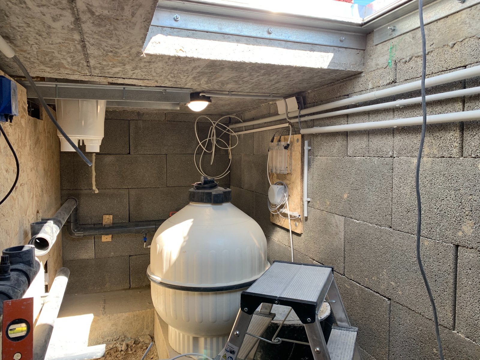

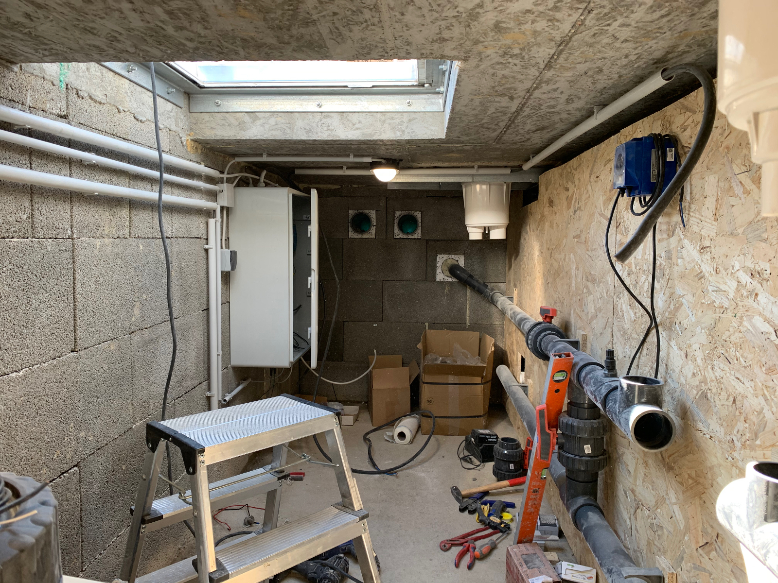

Kurzes Update zum Sonntag:
Seit Freitag das schlimmste bei Verrohung und Elektrik geschafft, paar PVC Teile fehlen mir noch.
Kabel der Chlor Elektrode hätte ich eigentlich verlängern müssen, habe aber den Potentiostat in der UV umgesetzt. Ist ja durch mV sehr anfällig.
Frage: Sind die Steuerleitungen für Dosierpumpe, Filterpumpe und Durchflussgeber anfällig gegen andere Ströme? Oder irgendwas mit Schirm?
Euch ein schönes Wochenende.

Re: Projekt Pool Frühjahr 2021
Die Dosierpumpen (unsere) haben kein "Steuerleitung"... nur 230V (an oder aus)
Durchflußgeber und Steuerleitung der regelbaren Pumpe sind halt "Steuerleitungen" -> entsprechend: räumlich getrennt verlegen

Dann ziehe ich da nochmal separate Kabelrohre. Danke dir.

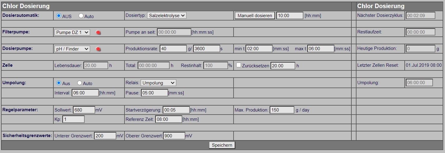

Habe schon die Einstellungen für die Zelle und pH - vorbereiten. Die Startparameter habe ich mal aus den Erfahrungen hier im Forum gewählt:
Da ist noch das falsche Relais für "Dosierpumpe" gewählt (da muss das Relais für das Netzteil der Zelle drin stehen)

Klar, stimmt. Ist geändert, danke.
