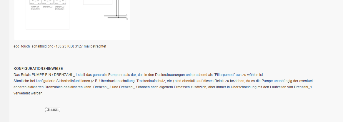

Mahlzeit Alex,
So langsam läuft alles
Gibt jetzt nur noch kleine Details zu klären...
Und zwar habe ich jetzt meine Aqua Vario Plus so abgeschlossen, wie es in der Anleitung steht.
Nur startet sie nur auf dem Relais 2 erst mit Vollgas(was ja normal ist) und dann geht sie auf 2000 Umdrehungen runter(also niedrigste Drehzahl) und wenn ich das Relais 1 und 4 ansteuern, springt sie nicht an... Ist das normal oder wo könnte wenn der Fehler liegen?
Das 3 Wege Ventil läuft auch, nur bin ich mir da nicht im klaren, wie ich da die Regeln aufstelle für... Könntest du mir das mal bitte in einem Beispiel erklären?
Gruß Andre

...da is auch immer so ein bisschen Text dabei bei den Bildchen die wir malen. Der beschreibt die Funktion. Is schon alles richtig so.
Solarsteuerung ist bei den Temperaturregeln vorkonfiguriert. Man muss nur den entsprechenden Ausgang und die Temperatursensoren richtig einstellen.
Ansonsten ist es in der Anleitung wirklich detailliert erklärt wie die Temperaturregeln funktionieren (S. 39)
