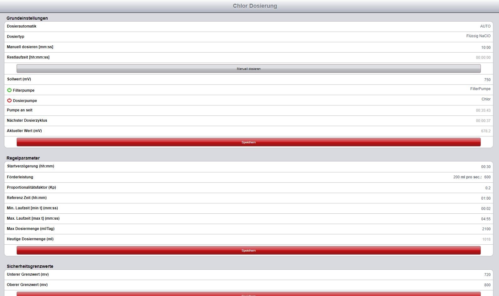

Hi Zusammen,
meine Procon läuft jetzt seit 4 Tagen problemlos.
Einzige Frage dazu...
Wenn die Grenzwerte der automatischen Dosierung nicht eingehalten werden, müsste dann nicht nach Ablauf der Dosierzyklus-Zeit wieder dosiert werden?
Das macht er nämlich bei mir nicht.
Als Beispiel ein Screenshot der Chlordosierung:

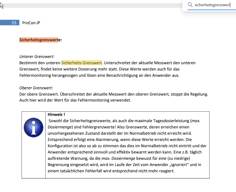

Re: Poolneuling aus Ö nimmt Technik in Angriff
Ich hab jetzt mal für Dich in der Anleitung irgendeiner Steuerung gesucht was da so zu "Sicherheitsgrenzwerten" drin steht....
Da war ein ganzer Absatz dazu...
Oh danke....jetzt fühl ich mich ein wenig dämlich
Ich glaub ich muss das Ganze nochmals durchgehen und richtig verstehen.
Ich war der Meinung, dass bei erreichen des unteren Grenzwerzes nachdosiert wird
Nein es wir direkt unterhalb des Sollwertes nachdosiert.... und es wird aufgehört zu dosieren wenn die Sicherheitsgrenzwerte über/unterschritten werden.
